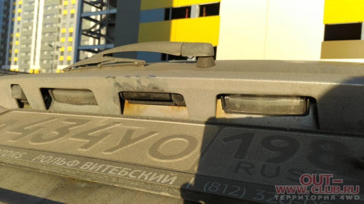

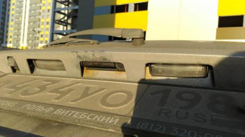

Похоже тоже начала цвести. Машина сборка апрель 2018, куплена в сентябре.
Разобрал 5-ю дверь. Очага ржи не обнаружил. Все вытер. Не понял откуда налет. Проблема отпала.
Здравствуйте. Об этом не писал, но когда устанавливали камеру на авто , мастер при разборе пятой двери обратил мое внимание на рыжий налет вокруг клавиши открытия багажника. После ее демонтажа и пристального осмотра, обнаружили несколько очагов подпленочной коррозии выреза под эту клавишу, по самой кромке, причем изнутри крышки багажника, снаружи не видно было ,только рыжий налет.Замазали Раст стопор для днища(густым). Пока больше не лезет ржа, но думаю это не на долго. Так что, смотрите внимательнее товарищи!
Это завихрения из выхлопа. Образуется налет.Можете показать дилеру,эти дебилы покрасят. потому как прибыль будет

Разобрал заднюю дверь, проклеил все на двусторонний скотч, намазал везде Мовилем. Посмотрел, как прифигачил ОД, скорее всего опять протрет и полезет ржа. Места вырезов под фонари, камеру, ручку, клипсы с торца не прокрашены, лезет -то в перую очередь от туда.. Прошелся торцы краской, потом Мовилем до и после установки приборов.

Да. Хромированную накладку, фонарики, камеру, ручку, номер обязательно, нижнюю накладку с шильдиками, под все клипсы и болтики .
