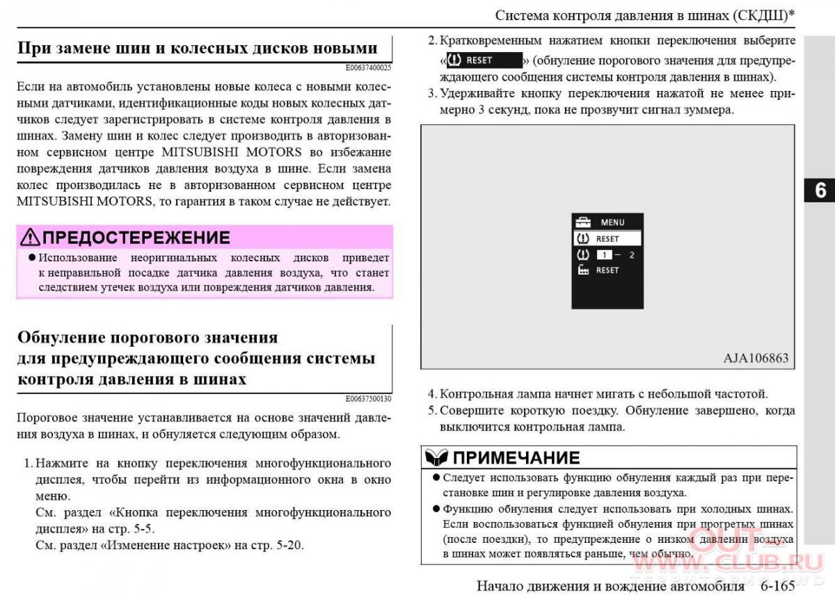

@Alikos, поездить может погаснет. Или колеса накачены ниже порога срабатывания. В инструкции есть как выставить порог
Блин, наездил уже 100 км - толку нет вообще.
Пробовал на шиномонтажке спускать колёса до 1.0 и снова качать до 2.1 - безрезультатно (
А как выставлять порог, подскажите. В инструкции не нашёл, а ОД в моей стране вообще нет (

Сообщение от Alikos Посмотреть сообщение
то есть качаете к примеру 1,9 обнуляете, потом подкачиваете до 2,1
при спускании до 1,9 будет загораться ошибка.
Либо проще установить NMPSdiag всё равно пригодится
