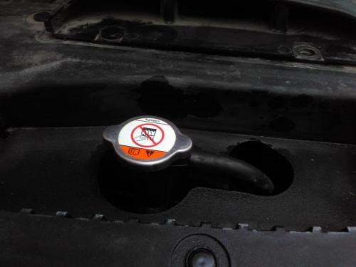

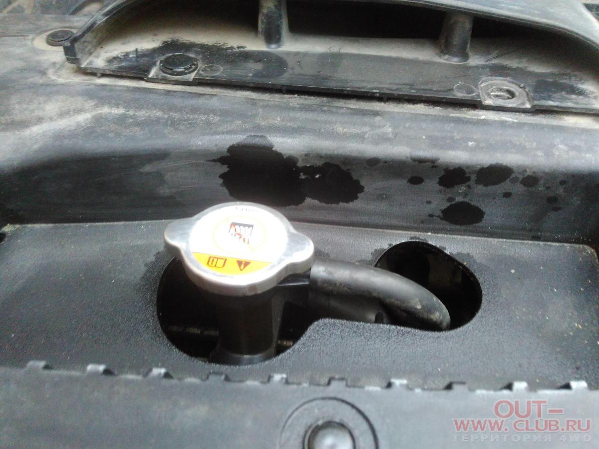

Добрый день!
Возникла проблема, при нагреве мотора до рабочей температуры и в пробках парит из под крышки радиатора, новую крышку уже установил, изменений нет.
Подскажите в каком направлении двигаться 3 крышку заказывать, или есть таки способ диагностировать проблему?

Сообщение от KNOS Посмотреть сообщение
Способ есть как проверить крышку.
Вентиляторы крутятся при повышении Т в пробках?

KNOS
Сообщений: 39
Спасибо воспользуюсь.
Да, вентиляторы крутятся, проблема появилась в конце прошлой зимы, все лето отъездил, двигатель не грелся. Весной после обнаружения в клубном сервисе пожаловался на эту проблему, замерили герметичность системы, поджали нижние фиксаторы у крышки, но проблема сохраняется. Антифриз еще не подливал, т.к. пока он не дошел до нижнего уровня.
Начните с проверки компрессии. Возможно пробита прокладка ГБЦ, и поэтому газы прорываются в систему охлаждения ДВС. Двигатель работает ровно?

KNOS
Сообщений: 39
Добрый день!
Двигатель работает ровно. Систему охлаждения проверяли на герметичность, в клубном сервисе. За наводку спасибо, съезжу проверю.
