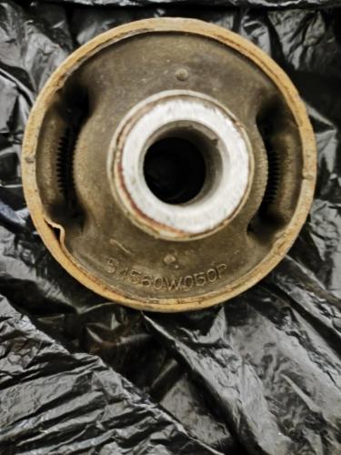

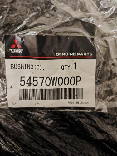

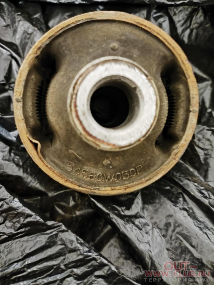

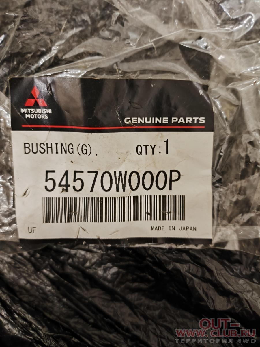

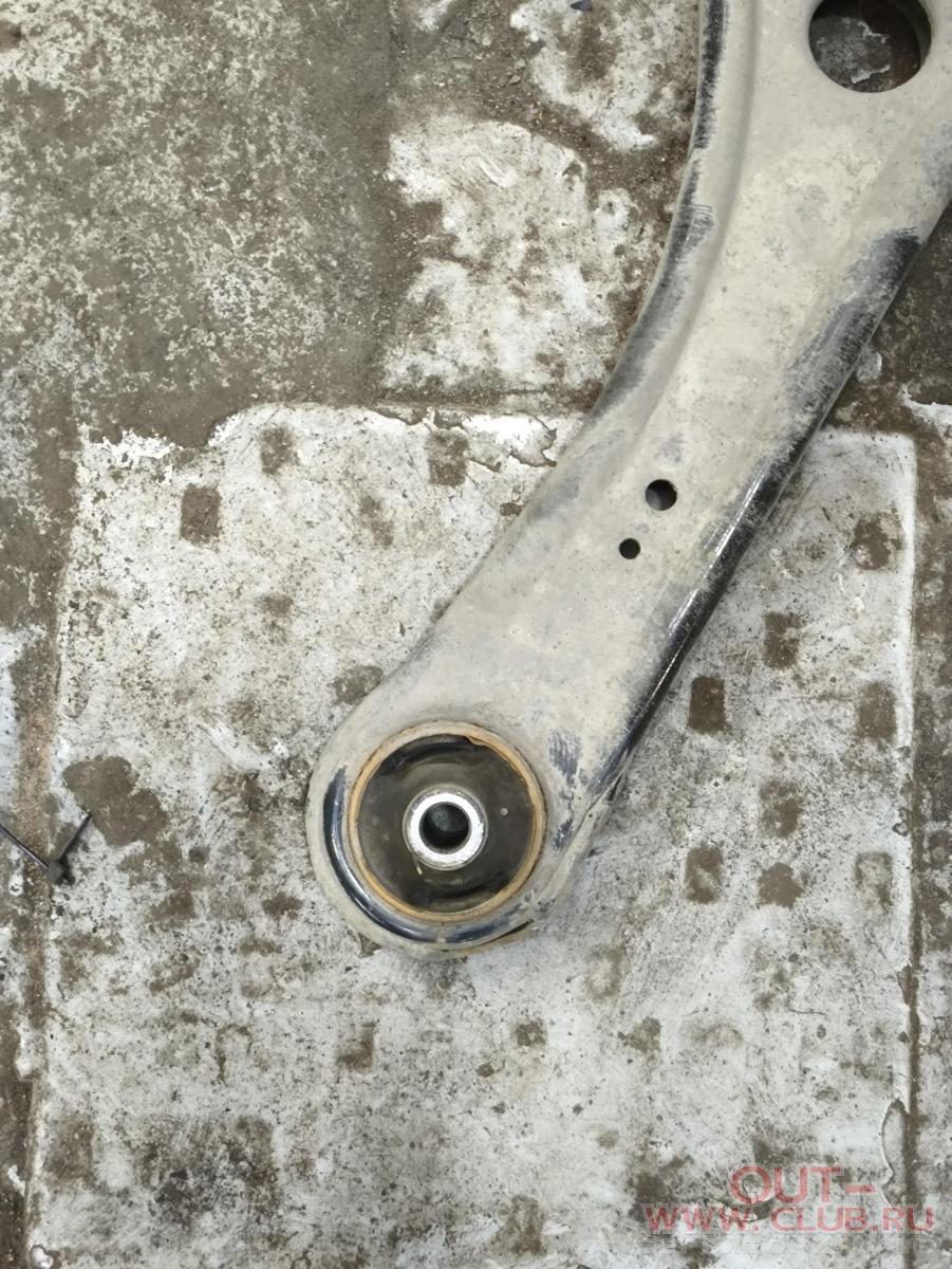

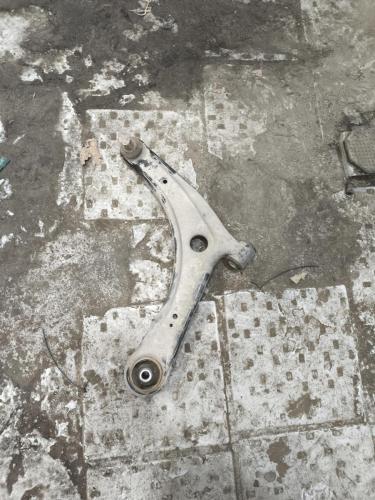

Вчера был в ТСМ на очередном ТО.Пробег 41000 .Задние колодки с электро ручником сказали походят до следующего ТО.Всегда делаю полную диагностику ходовой,хотя никаких посторонних стуков,звуков не было.При диагностики монтажкой обнаружили,что порвалась резинка сайлент блока рычага переднего,рекомендовали поменять,что я и сделал .Номер оригинальный 54560w050p.Взаимозаменяемости или аналога каталоги не выдали,через знакомых поиск тоже ничего не дал,пришлось снимать рычаг,брать штангенциркуль и мерить размер.По размерам нам подходят японские ,оригинал 54570w000p ,были приобретены в ТСМ,старые выпресованны,новые установлены.Цены на запчасти в ТСМ приятно удивили,по сравнению с Автодок.Всем хороших дорог.

Походили бы еще, сервисмен прям очень перестраховался. С внутренней втулкой все ок, а наружная часть так уже может чуть ли не с новья, и еще столько же прошла бы.
