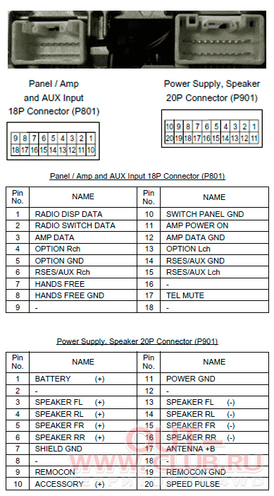

Всем доброго дня.
Заказал на Али ГУ, с продаваном списывался по вопросу подойдет/не подойдет, все уточнили. Пришла поставил. Выяснилось что не работают динамики в задних дверях.
Начал смотреть проводку и выяснилось, что по электрическим схемам Митсубиши на разъеме D-209 задействованы для динамиков контакты с 25 по 38.
25-35-зад правый
26-36-перед правый
27-37-зад левый
28-38 - перед левый
Т.е. все четыре выхода рядом (так же как и на картинке с просторов интернета, отличие в нумерации контактов, тут задействованы с 3 по 16 )
Но на разъеме в самой машине провода подключены только 26-36 и 28-28 (передние динамики), на задние проводов нет.
В интернете ничего подобного не нашел.
Паджеро 4, 2008 г.в., 3.0 литра, для ОАЭ.
Подскажите куда копать, пожалуйста.
