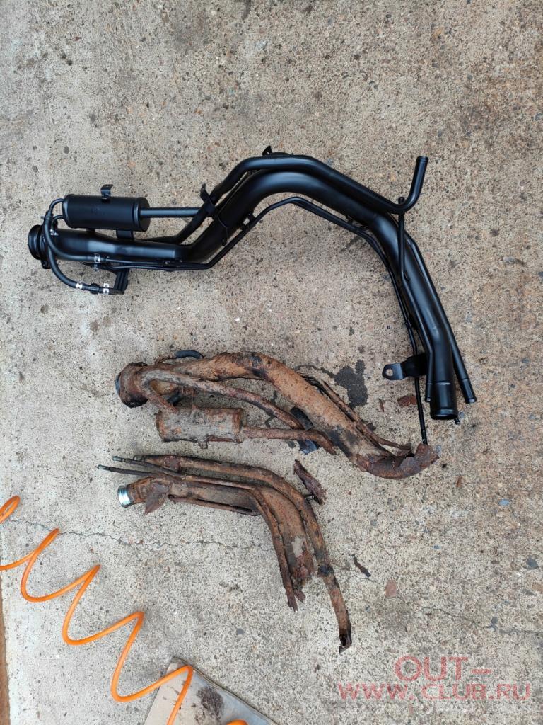

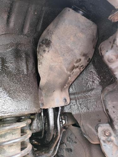

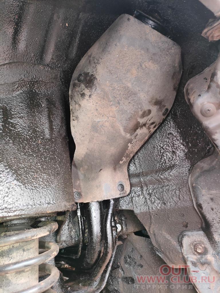

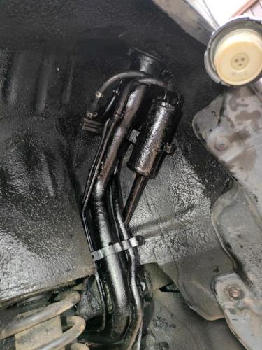

Хотел обработать перед зимой арки пушсалом. Снял кожух горловины, а там все сгнило, пальцем проткнул . Короче, нашел такую замену https://www.farpost.ru/moskva/zapcha...200149279.html.
Производитель
MiBU
Номер запчасти
MR978025
Кто-нибудь ставил подобное? будет работать?

Ставил фирмы kowze все работает! Правда пришлось ещё бак менять ржавщина была бесполезно было его чистить.

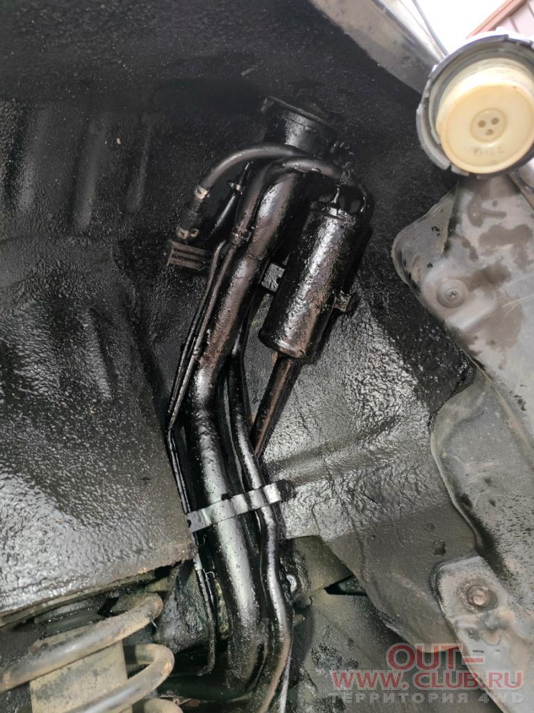

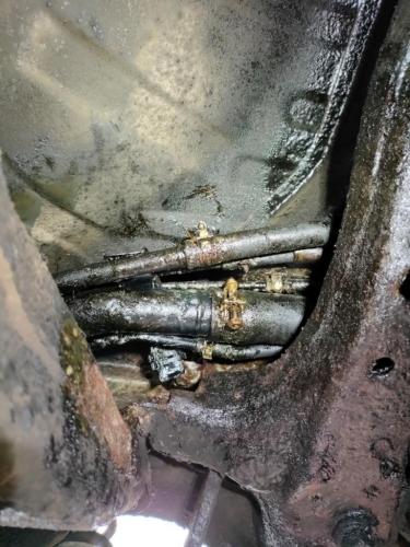

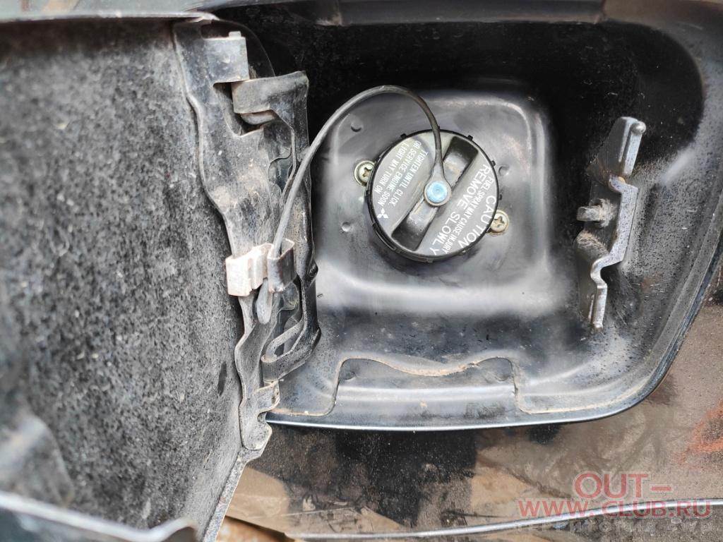

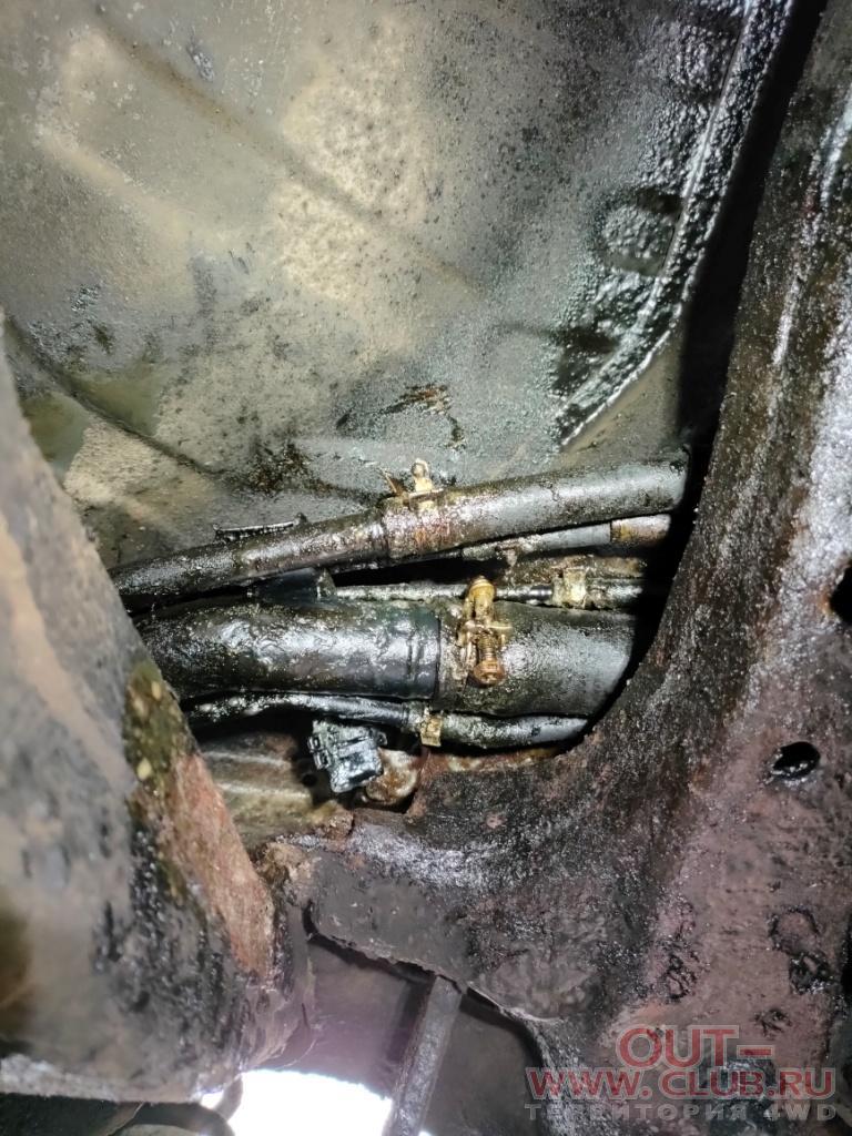

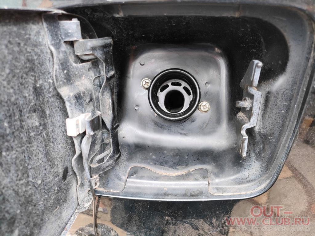

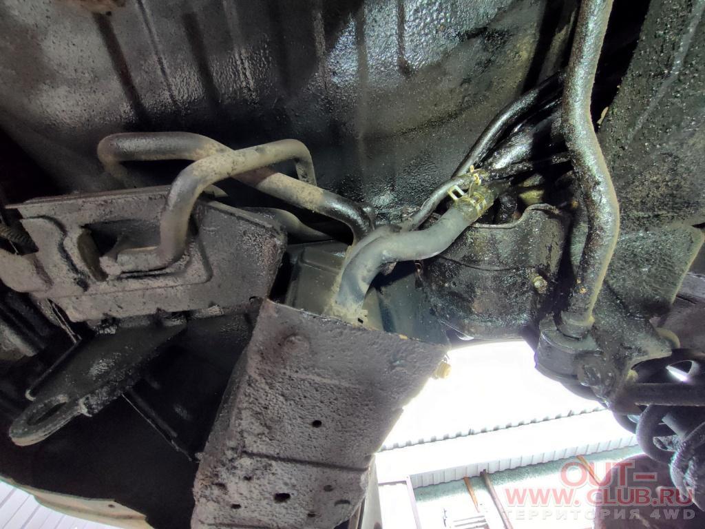

В общем купил на авито, там оказалось их много продают. Цена 7000 плюс доставка почтой 350р. Привезли за 4 дня. Деталь без маркировки, сделано вполне удовлетворительно, крепления вполне совпадают. Только маленькая, короткая трубка немного смещена вперед, на 3-4 см. При демонтаже старые болты все выломались, открутились только два винта на горловине. Пришлось крепить на кровельные саморезы. Крепеж над подрамником затянул кабельными стяжками. Перед установкой все промазал смесью пушсала и битумной мастики. Заменил хомуты.
Заправил машину, все нормально, пистолет не стреляет, не течет.
Немного фоток
