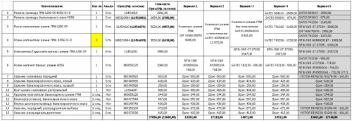

Всем доброго дня,
планирую замену ремня балансиров и ГРМ. Текущий пробег - ближе к 70-ти тыс.
В рамках планируемой закупки сделал проценку позиций по различным вариантам, см. таблицу в картинке ниже.
Что подскажете по позициям? Может какие другие аналоги рассмотреть или лучше ограничиться оригиналом?
Все позиции собраны в результате прочтения профильных тем форума.

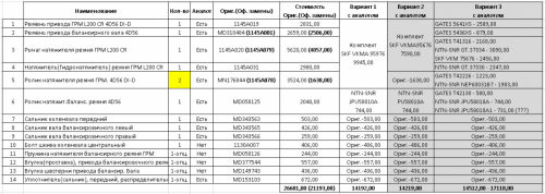

Сообщение от Coringa Посмотреть сообщение
Всем доброго дня,
Немного скорректировал таблицу - добавил GATES, см. ниже
Coringa вне форума   Вверх Ответить с цитированием
Ещё надо подкорректировать!
В столбце "Вариант 1" позиция №6 входит в пять предыдущих, т.е. набор VKMA95976 включает в себя ролик натяжителя БВ VKM75612(если брать отдельно) от SKF. NTN JPU58010A не нужен!
https://www.autodoc.ru/man/50/part/vkma95976
МАХ68 вне форума   Вверх Ответить с цитированием

@Coringa, А вообще лучше брать не наборами, а по отдельности и то, что нужно. Каждый бренд хорош в своём секторе, SKF - подшипники и железки, GATES - ремни. Вот такой набор оптимален и без излишеств:
1. Натяжитель РБВ: SKF VKM75612
2. Ролики для ГРМ: SKF VKM85156 (3 шт.!)
3. Ремень БВ GATES 5436XS
4. Ремень ГРМ GATES 5641XS
5. Привод натяжителя ГРМ NTN-SNR GT.37330
Всё вместе стОит около 9 т.к. При этом качество лучше оригинала!!!
Остальные запчасти факультативны, зависит от износа(помпа, сальники и пр.). Позицию №5 некоторые меняют через раз!

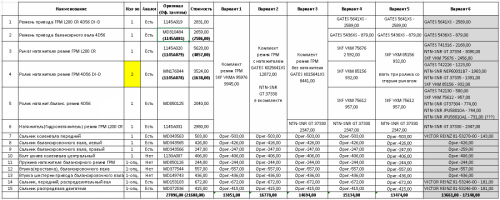

Coringa
Имя: Ратмир
Авто: Mitsubishi Pajero Sport II 2.5 DI-D MT Intense
По умолчанию Re: ТО-90 замена ремня ГРМ
Сообщение от МАХ68 Посмотреть сообщение
@Coringa, Вариант 2 не верен по той же причине!
спасибо большое,
скорректировал таблицу по замечаниям, новую см. ниже.
Также добавил вариант с тремя роликами, есл использовать старый рычаг.
Старый 08.08.2019, 12:28   #12
Coringa
Имя: Ратмир
немного ошибся в стоимости GATES 5641XS, скорректировал цены
