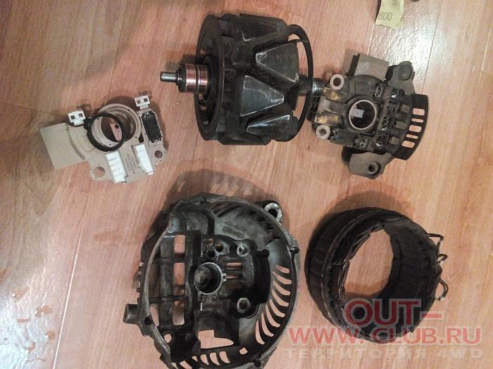

Летом менял -MD619356 MITSUBISHI
Подшипник генератора передний
сейчас есть легкий гул. надо менять. прошел всего 16 тыш. вот те и оригинал

@просто евгений, я снял сам генератор и разобрал его. шетки что менял отличные
а вот передний подшипник уже с шумом крутится

думаю поменять опять передний подшипник MD619356 . думаю какой брать
и заменить реле регулятора MD619268 есть разные дули на этот узел
думаю что взять

взял регулятор KROSS KA75-01496 - буду перепаивать сам

я вот тока разобрал свой. подшибасы брал передний оригинал. прошел 10 тыщ
люфт ппц. задний тоже болтается. ну это печально просто...
щетки менял на оригинал. стерлись едва ли. по щеткам при замене есть косой угол
у них. вставлять этим срезом надо так же
так же буду перепаивать реле регулятор на KA7501496 KROSS
а еше случилось страшное. обломило один из болтов корпуса. И ЕЩЕ СТРАШНЕЕ ТЕМА!
провернуло болт под отвертку что стоит сбоку. под обмоткой... крах
2а часа высверливал и прогонял резьбу мечиками... ох

Продолжается моя эпопея с геной . затянул гайку шкива.. и на свету нашел 2 трешены
решил их заварить... но все эти разьезды и время... а есть просто крышка
KRAUF ABM3782 и всё =)
а трешины где стартор ложится на алюминиевый корпус. и важно там чистить шкуркой
так как там может ржаветь пластина и разбухать. а алюминий лопается!

Реле кросс. полет нормальный. так же заварил трещину на корпусе гены
Так же заменил контакты на фишке. там всё сгнило. взял фишку бака от газели
