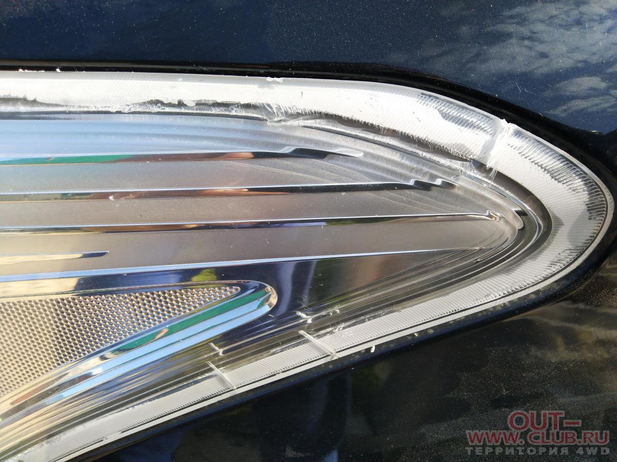

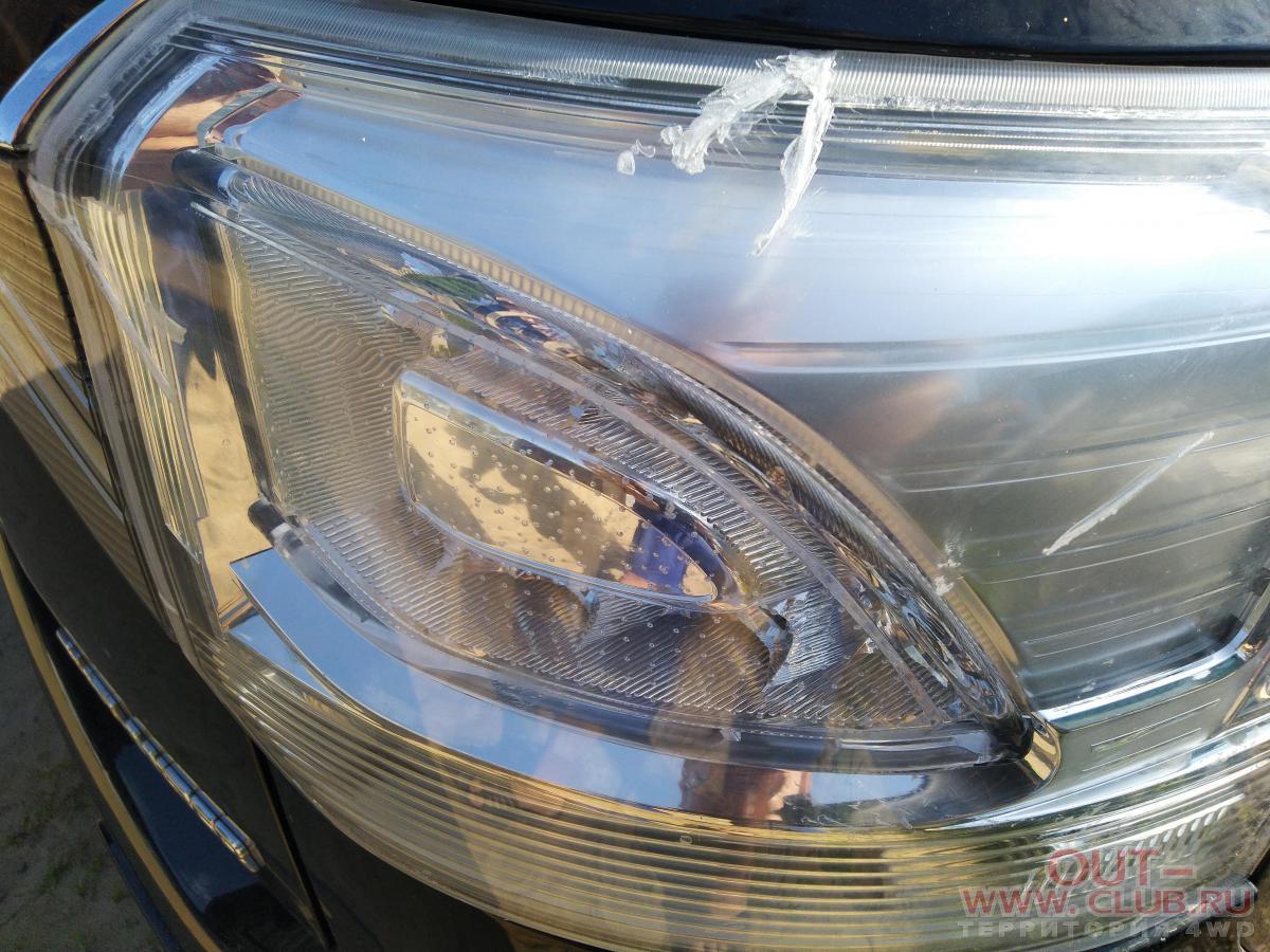

Если кто будет бороться с запотеванием фонарей путем герметизации стыка фары и стекла, не обезживайте спиртом. Потрескается стекло.
Я всегда обезижириваю спиртом, так же сделал и сейчас, стекло полопались по краям в нескольких местах. Пришлось пройтись дримелем. Будет дальше потеть, поменяю на сайлинг.
Кстати, кто менял на сайлинг, скажите, они по виду сильно отличаются от автомотив лайтинг, который стоит у нас? Аут у меня 2014г, уже со светодиодами.

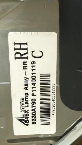

Кто в курсе фонарь правый оригинал но разные каталожники, 8330B102 чем отличается от 8330A788?
