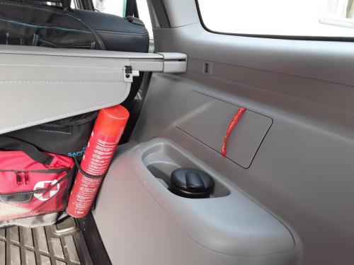

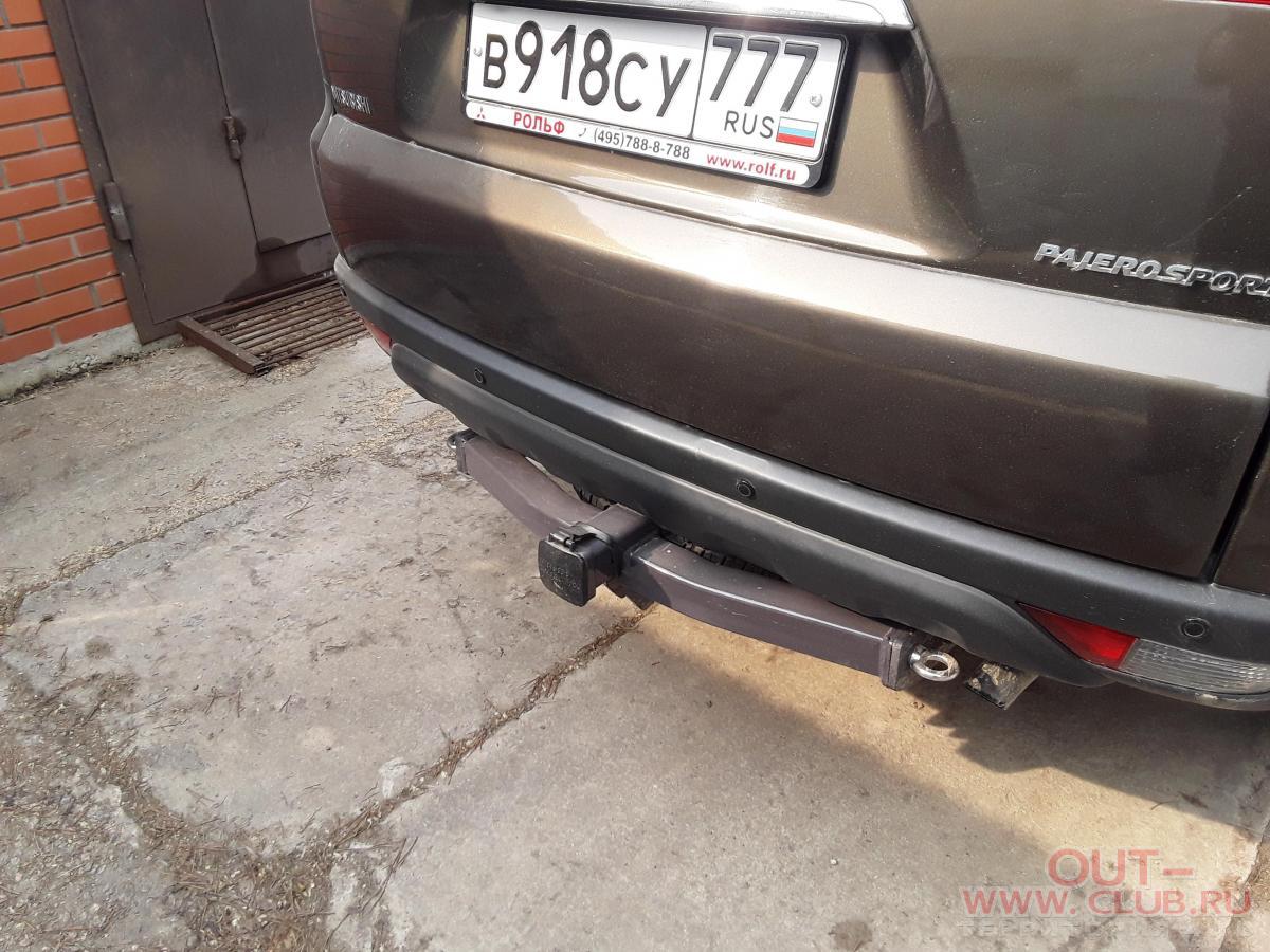

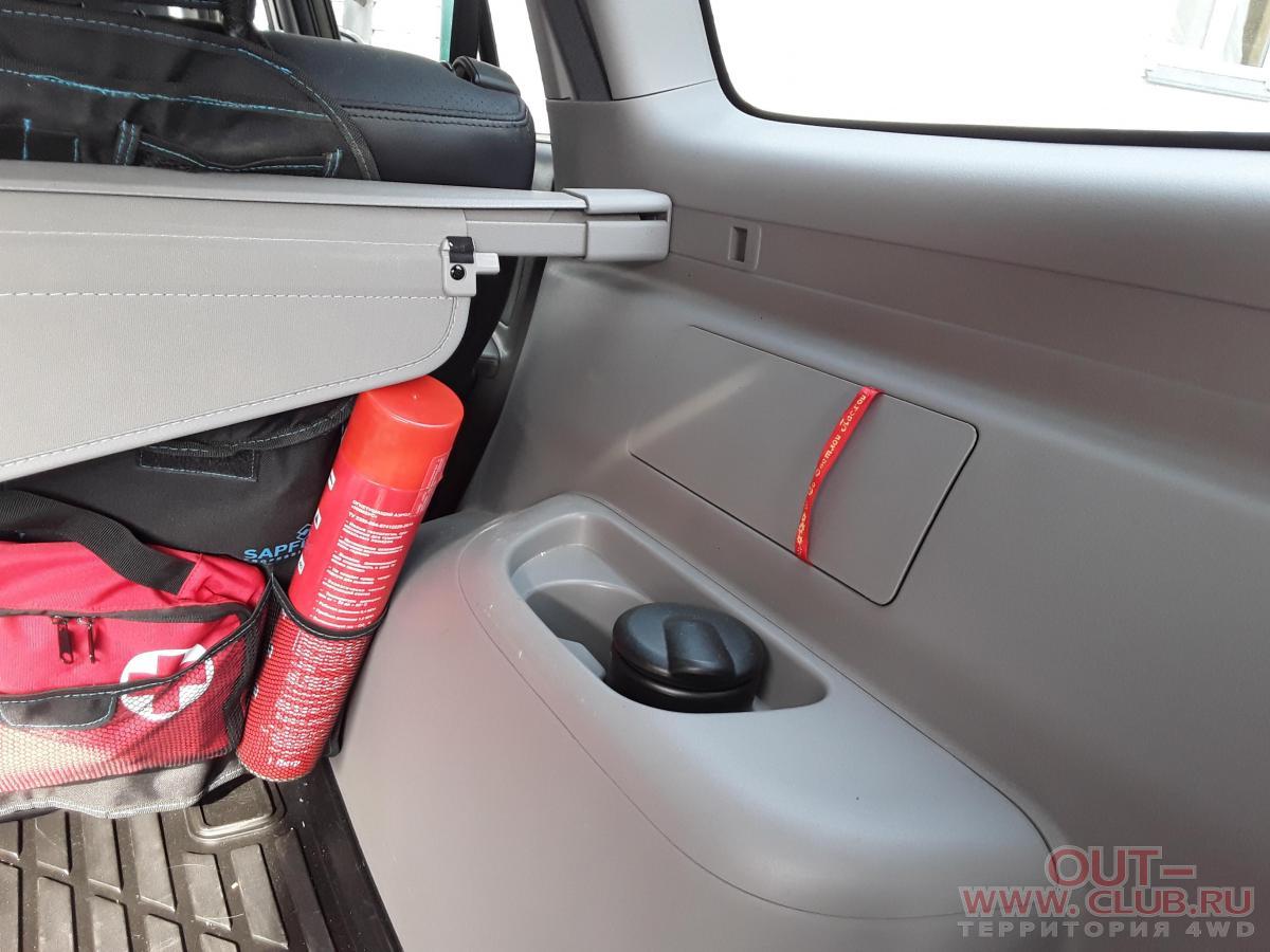

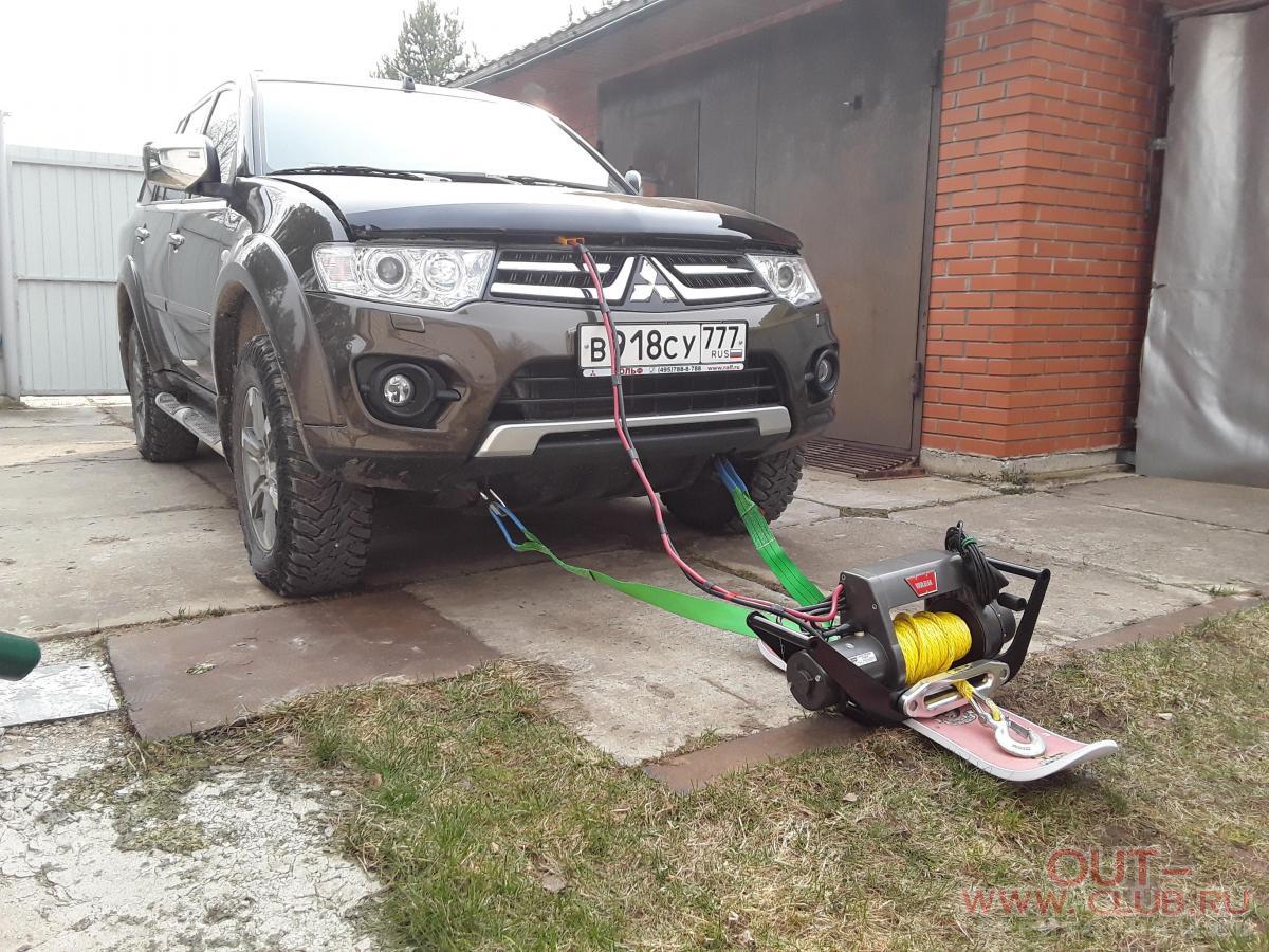

Сегодня проверил, как работает лебедка вперед. Купил корозащитную стропу 2м, 9т -то, что надо. Розетка выведена вперед (хвост у АКБ), а вторая - назад, под обшивкой в багажник -доступ через лючок, дернул за красную ленту-и она вот, в руках. Весьма кстати пригодилась лыжа: сделал её съемной для переда, чтоб лебедка уж совсем в грязь не падала. Сзади - жесткое крепление в квадрат.
Передумал ставить передний фаркоп под квадрат: лебедка требуется совсем не частож а облицовку резать жалко, да и гаишники могут прикопаться.

Это по каким какам надо лазить, на такой машине. Что бы все это надо было использовать.
Сделайте видео. Очень интересно посмотреть.
