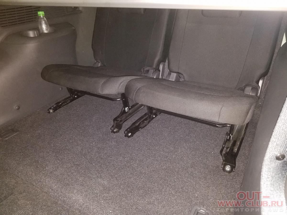

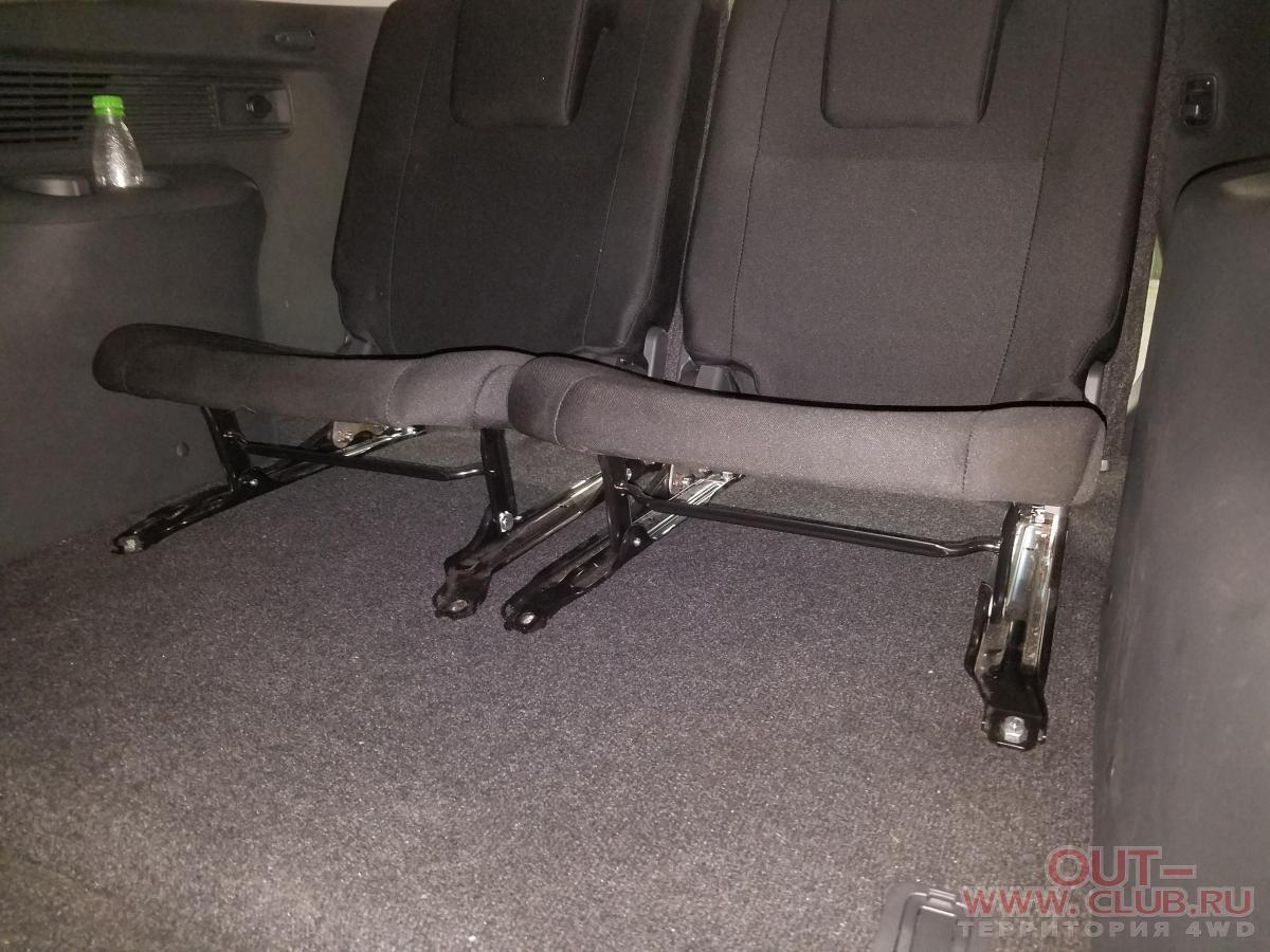

Вчера обрабатывал дырки антикором и прикрутил на другие болты. В качестве шайб кое где использовал гайки М10, сами болты везде М8. Конечно можно лучше и аккуратнее сделать, но я в принципе доволен. Только нужны еще коврики под ноги третьему ряду...

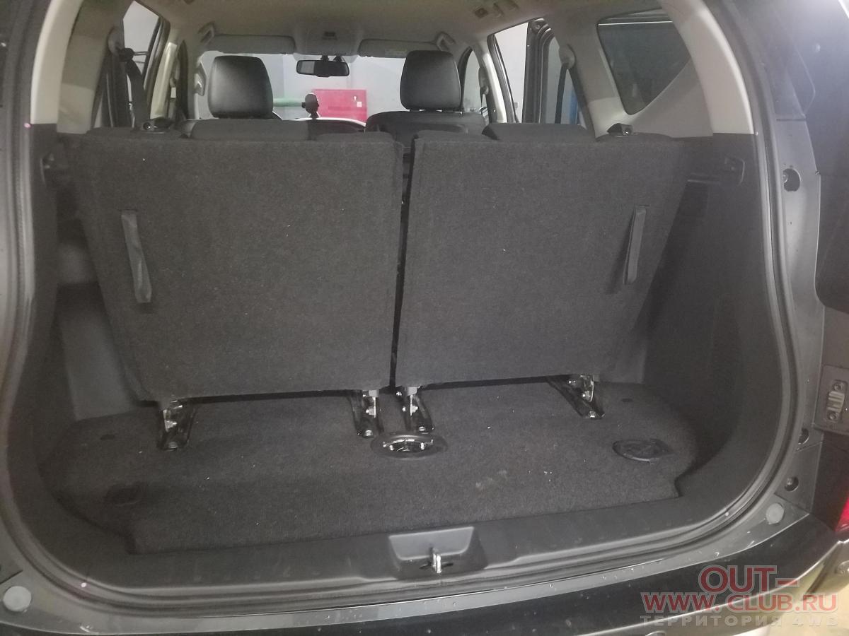

Какие будут советы по коврам на третий ряд?
EugenPajero вне форума   Вверх Ответить с цитированием
Старый 30.11.2018, 15:03   #57
Сообщений: 5,740
По умолчанию Re: Третий ряд сидений
Сделай на заказ. Много кто шьет, если типа ткань как в салон. У меня например как раз в салоне все коврики самошив, не оригинал. Контора, где шил, делает любые и нестандартные в том числе. Как лекало можно использовать оригинальный ковёр в багажник. Можно вообще взять этот ковёр и вырезать как надо по месту. Опять же взять любой подходящий по цвету коммерческий ковролин, можно прорезиненный. Вырезать и потом обметать в любом салоне, торгующем коврами и напольными покрытиями. .
Вариантов уйма.
Старый 30.11.2018, 15:05   #58
rbely
Сообщений: 2,240
Точно - взять оригинальный ковёр багажника и из передней части вырезать по месту (с заходом под сиденья) коврик для ног пассажиров, ну а из задней части - коврик для остатка багажника.
Старый 30.11.2018, 15:07   #59
EugenPajero
Сообщений: 77
Это надо все раскручивать в третий раз - у меня нервов не хватит
Возьму из картона вырежу разметку наверное.
Старый 30.11.2018, 15:12   #60
rbely
Сообщений: 2,240
Не надо раскручивать - они же тогда стационарными станут, если их сиденьями сверху закрепить. Обе части должны иметь возможность выниматься для чистки. Резать по месту или (что удобнее) по подготовленным лекалам (из того же тонкого картона).
