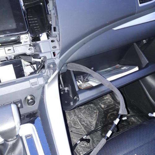

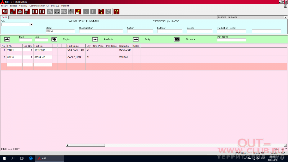

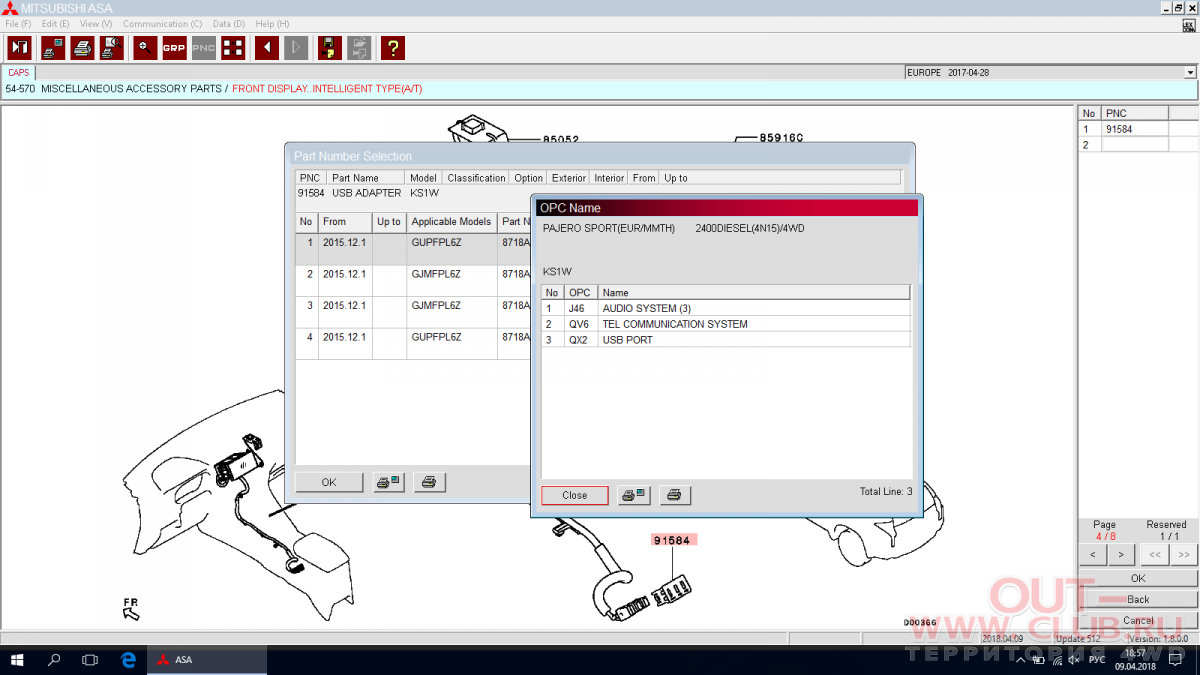

Закончу тему. Gps антенну поставил как получилось, другого места не нашел, кабель Usb бросил в бардачок, так как буду заказывать usb адаптер 8718a031 в подлокотник, ну и соответственно кабель HDMI, чтобы два раза не разбирать центральную консоль будет так, все работает
P.S. На очереди, камера заднего вида!

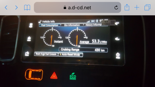

Кто нибудь лазил в сервисное меню коннекта, что бы попытаться изменить цвет кнопок? И попробовать прописать автомобиль, чтобы не горела иконка автомобиля в кружке и рядом восклицательный знак?
Старый 28.02.2018, 17:14   #49
GOCHA 69
Сообщений: 391
По умолчанию Re: Mitsubishi connect в комплектацию Intense
Добавлено через 41 секунду
В левом верхнем углу

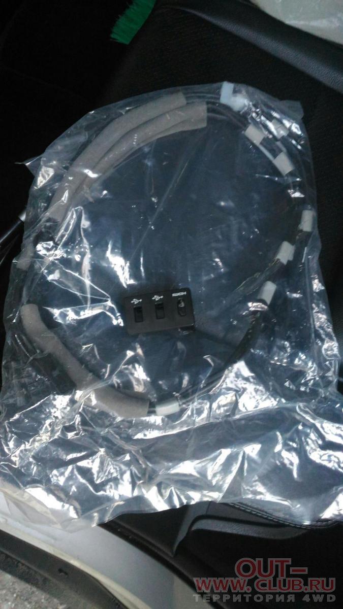

Я стал счастливым обладателем нового тройного кабеля USB+HDMI, к нему соответственно адаптер
Как поставлю, выложу отчет по установке =)
Так все таки адаптер 027?
Старый 22.03.2018, 12:37   #52
Главврач
Сообщений: 149
Номеров не знаю, как в руках подержу, посмотрю, если найду, отпишусь.

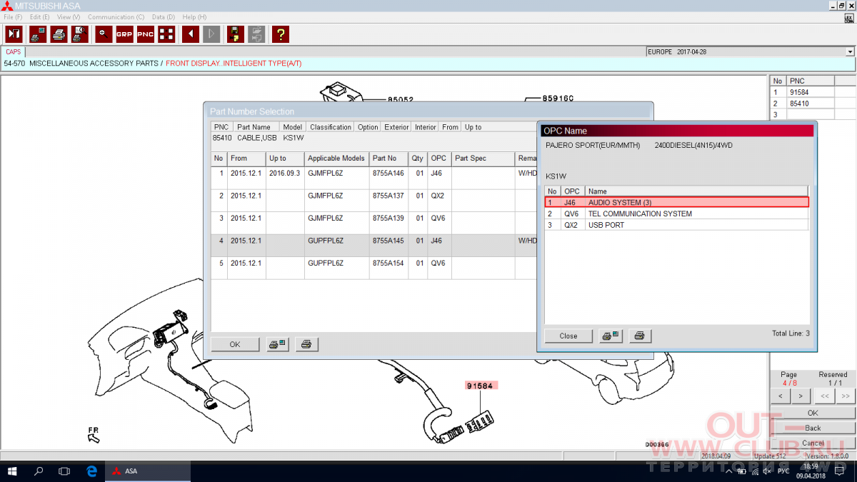

Старый 05.04.2018, 07:53   #58
Главврач
Сообщений: 149
Установка именно штатного ГУ задумано было чтобы реализовать круговой обзор, так как я случайно обнаружил ВСЮ штатную проводку под него :-) Открою небольшой секрет, если поискать, запчасти можно купить НАМНОГО дешевле, чем в интернет магазинах итд. Если интересует китайское ГУ, в лс

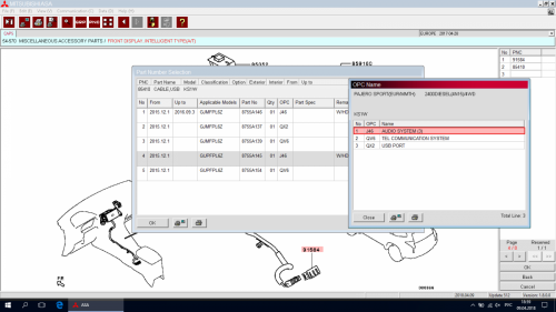

Во, нашел
