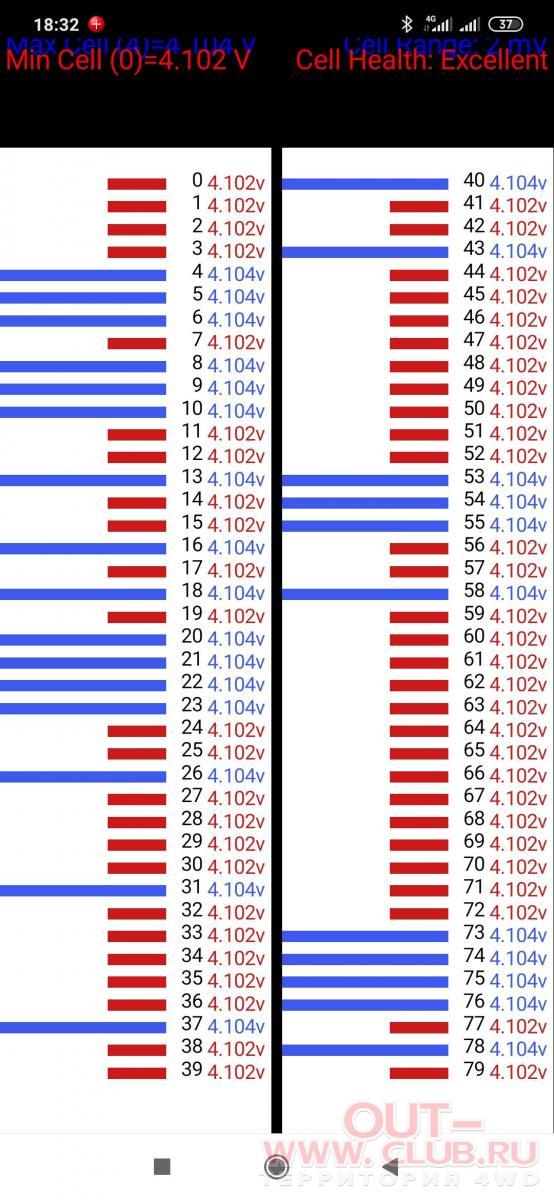

Во такая практика использования европейского оригинального з/у на 10 а 250 вольт. балансировка напряжения ячеек батареи идеальная, впервые вижу такие показатели. На Штатном японском 16 а/200в такого не получается.

Сообщение от Kujira Посмотреть сообщение
Добрый день, Ярослав! Какой программой были прочитаны эти данные по ячейкам? У меня 4 блока OBD2 (синие, полупрозрачные) и ни одни из них не может сконнектиться через PHEV Watchdog. Хочу проверить балансировку у себя, т.к. пробег летом на EV не более 40 км и авто 08/2015 с пробегом 93000 км. Подозреваю, что есть отстающие элементы и из-за них ограничивается разряд всей батареи, а соответственно и весь пробег на EV

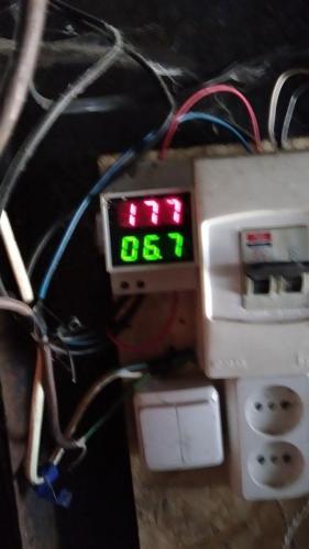

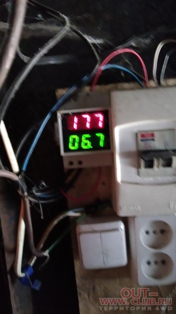

По 100 вольтам в курсе. Но в Японии частота сети выше - 60Гц. Соответственно и "отдача" чуток выше. Поэтому и принято в расчетах - среднее 110в.
С 10 А зарядкой по-ходу напряжение в моей линии просядет вольт до 150.
Вот фотка (подключил Лунфей).
Наверное мне все-таки надо будет искать зарядник с возможностью ограничения 1,2Квт

Сообщение от Oleg57 Посмотреть сообщение
Не совсем так. В Японии 2 стандартизированные частоты напряжения на юге 60, на севере 50 герц, но современные электро приборы в основном адаптированы под обе частоты. Современная тенденция выдавливает 60 герц, скоро вероятно будет 50. В частности блок питания зу именно на 50. Лень фотать, поверьте на слово. 10% это стандартная погрешность по напряжению, у меня в доме по этой причине 240 в. в розетке. Но в Японии погрешность практически отсутствует, это я вам как человек работавший там говорю.
