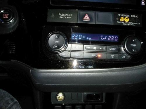

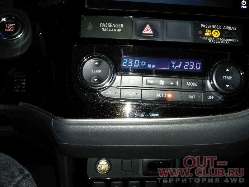

@escudo95,
ну вот так как то показывает....

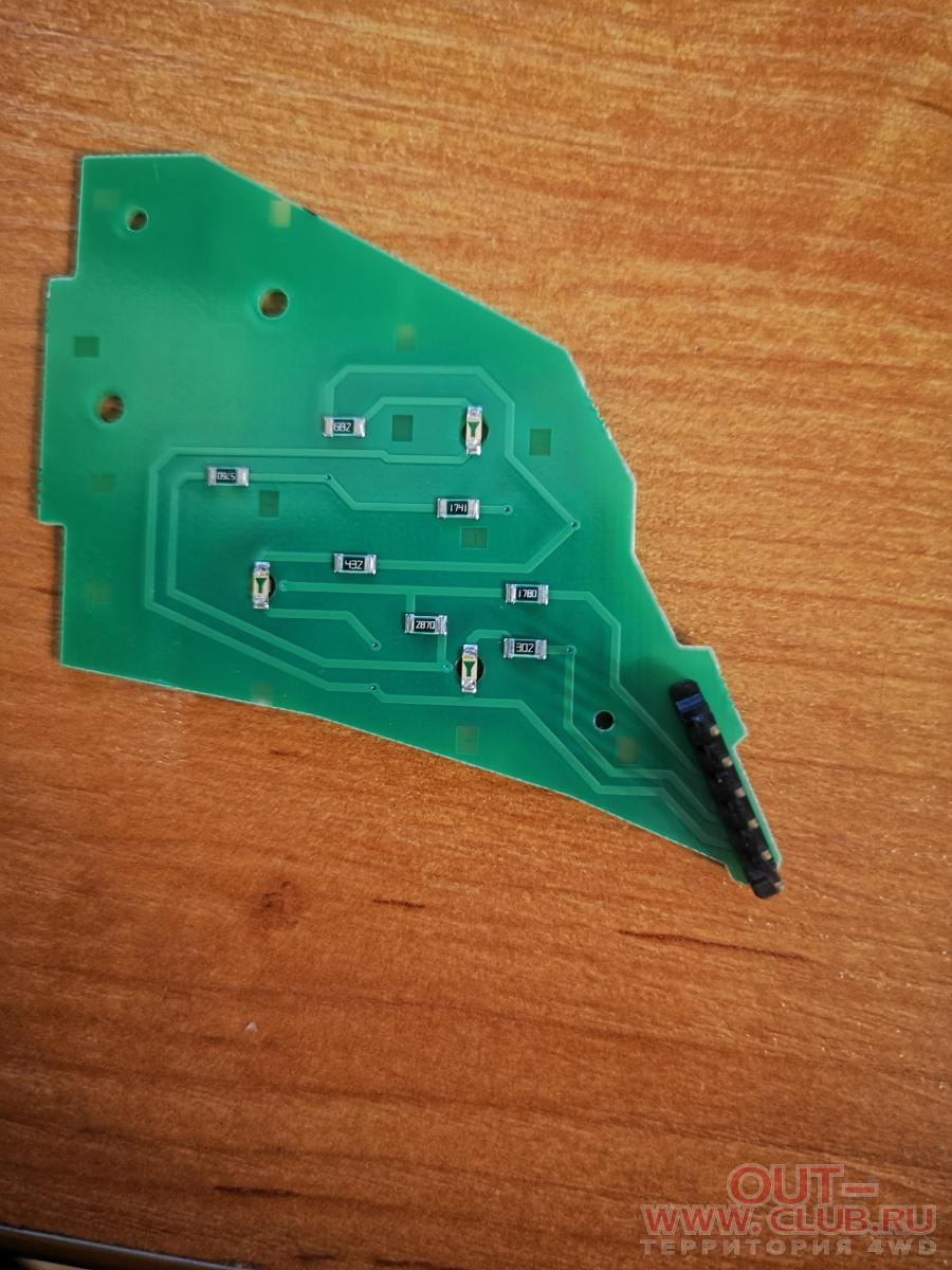

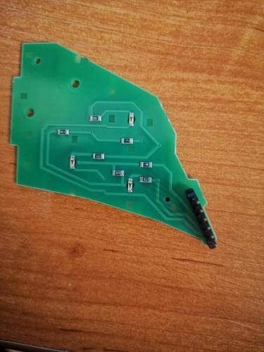

Доброго дня!
Парни, может кто сталкивался, подскажите, купил себе кнопки круиз-контроля на Outlander 2017, 2 WD, 2L, Inform на алиэкспресс, продавец обозначил кнопки как для Outlander 2016-2018. Теперь хочу поставить, но прочитал что могут прислать от ASX с другим сопротивлением. Каталожный номер обозначен как 8602A133, по нему информации не нашел. Продавцу всю информацию передал по марке машины, он дополнительно фото руля запрашивал. Кнопки пришли в таком виде, разобрал, сопротивления резисторов видны.
Erik25 вне форума   Вверх Ответить с цитированием
Старый 10.11.2018, 20:49   #13
Erik25
Имя: Эрнест
По умолчанию Re: СКРЫТЫЕ ФУНКЦИИ Outlander 2016-2017
[QUOTE=Erik25;2742693]Доброго дня!
Сам задал вопрос, сам отвечу) Информацию по кнопкам нигде не нашел, несмотря на это установил их и сегодня сделал активацию. Круиз-контроль работает.
