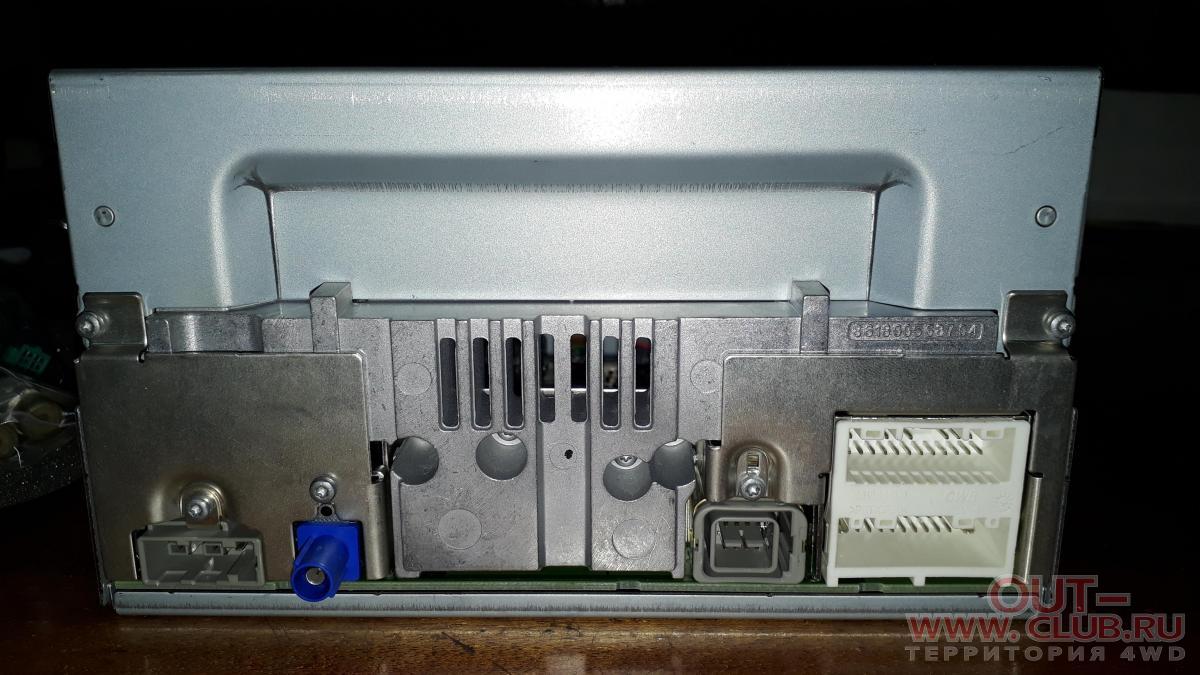

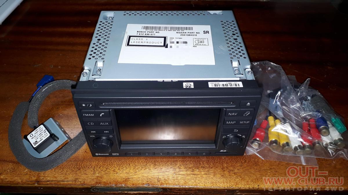

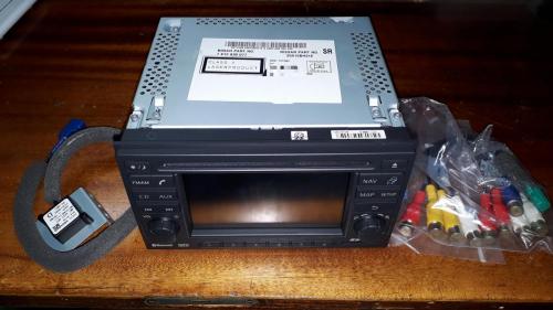

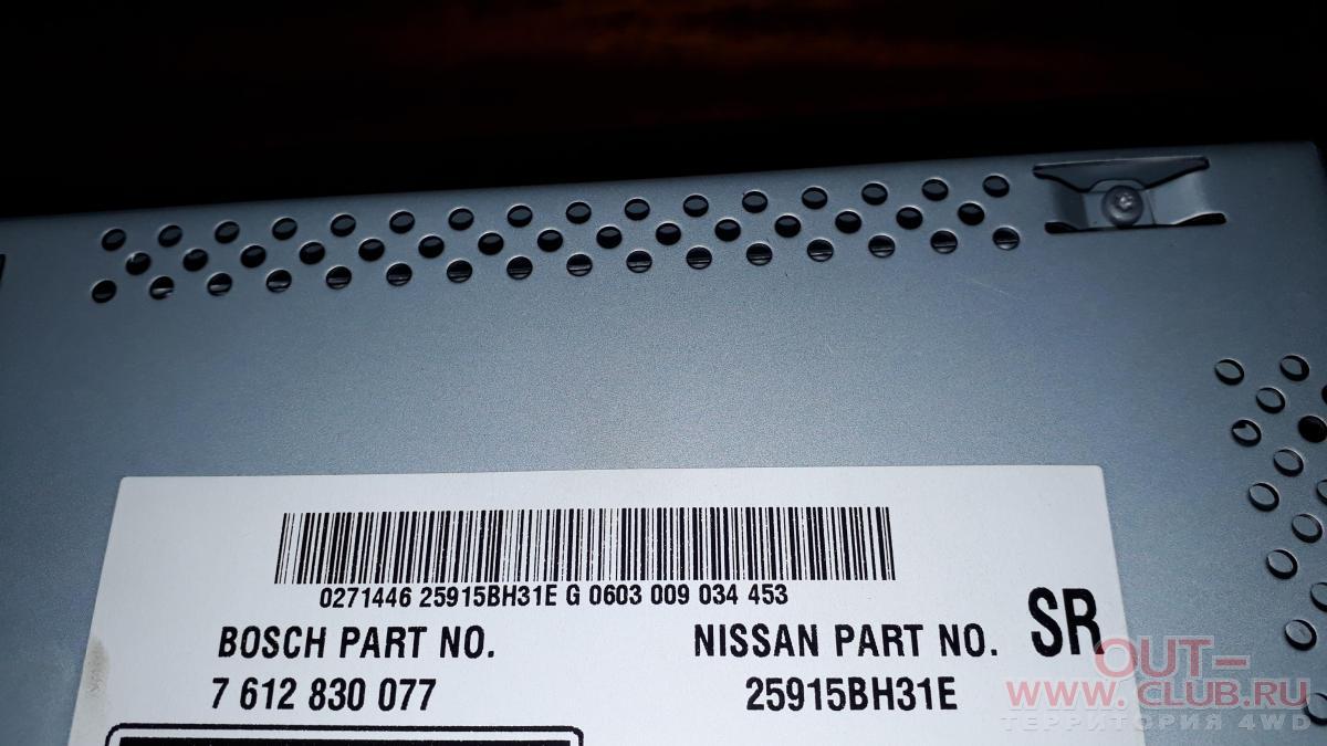

Всем привет. От владельца х-итрилы досталось ГУ (заявленная неисправность-перегрев и отвал флеш памяти). Опознавательных , кроме партномера, никаких. Чего искать-не понятно.. Соб-но вопрос: Можно ли эту голову поставить нам (чтоб и кнопки и функции все работали)? Может будет ясно по разьемам. Ну там рамку купить придется- это ясно. Ибо..если можно- тогда отдам в ремонт и поставлю себе ..(ХЛ 2008 с Рокфором)
