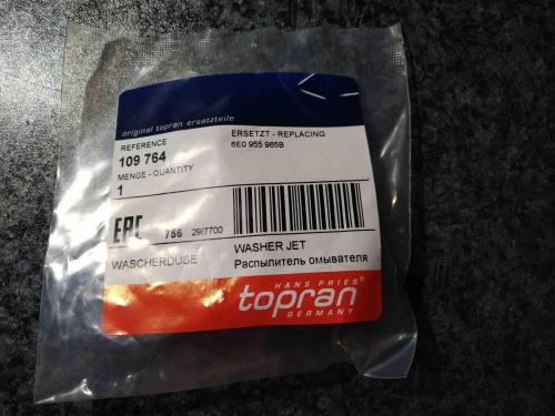

Итак, проработав верой и правдой 4 года скончались мои гибридные форсунки сваянные по рецепту с драйва. Прикинув цену нового комплекта решил пойти иным путём и инсталлировать многоизвестные на том же драйве Hans Pries 109764756. Пришли вот такие
Установил и получил вот такой пердимонокль вместо веера
Итог - проверяйте на распыл перед тем как что-то делать дальше.
