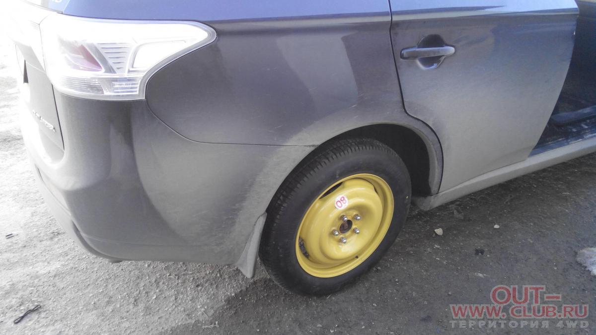

Добрый день, многоуважаемые. Терзает меня сомнение, ставить газ не ставить на 2.4 2016. Если ставить, можно ли подобрать баллоны за место органайзера? Каков будет реальный расход? Как часто регулируете клапана и что с гарантией на двиг...

@Каримул, На место органайзера лучше брось докатку. От Хонды + проставка встаёт как родное. Расход +15-20% норма. Зазоры регулировать как сядут, проверка раз в 30-40тыс. На бедной смеси не езди!

[QUOTE=Ftor;2714082]@Каримул, На место органайзера лучше брось докатку. От Хонды + проставка встаёт как родное. Расход +15-20% норма. Зазоры регулировать как сядут, проверка раз в 30-40тыс. На бедной смеси не езди!
[/QUOTE
Благодарю, сидел думал что с запаской. На завтра записался. Поставлю баллон 74л, оборудование брс.

Не обязательно от Хонды. Есть ещё штатная, от XL, для неё проставки не нужны. И ещё от какого-то японца подходят один в один. Мне в свое время как-то очень быстро подвернулась штатная, сейчас, увы, не помню точно - что там ещё подходит.
я от мазды брал. посадочные размеры все один в один, но наружный диаметр колеса чуть больше. точно не помню, сантиметра на два... тогда (в 2013 году) родная докатка стоила неимоверно
