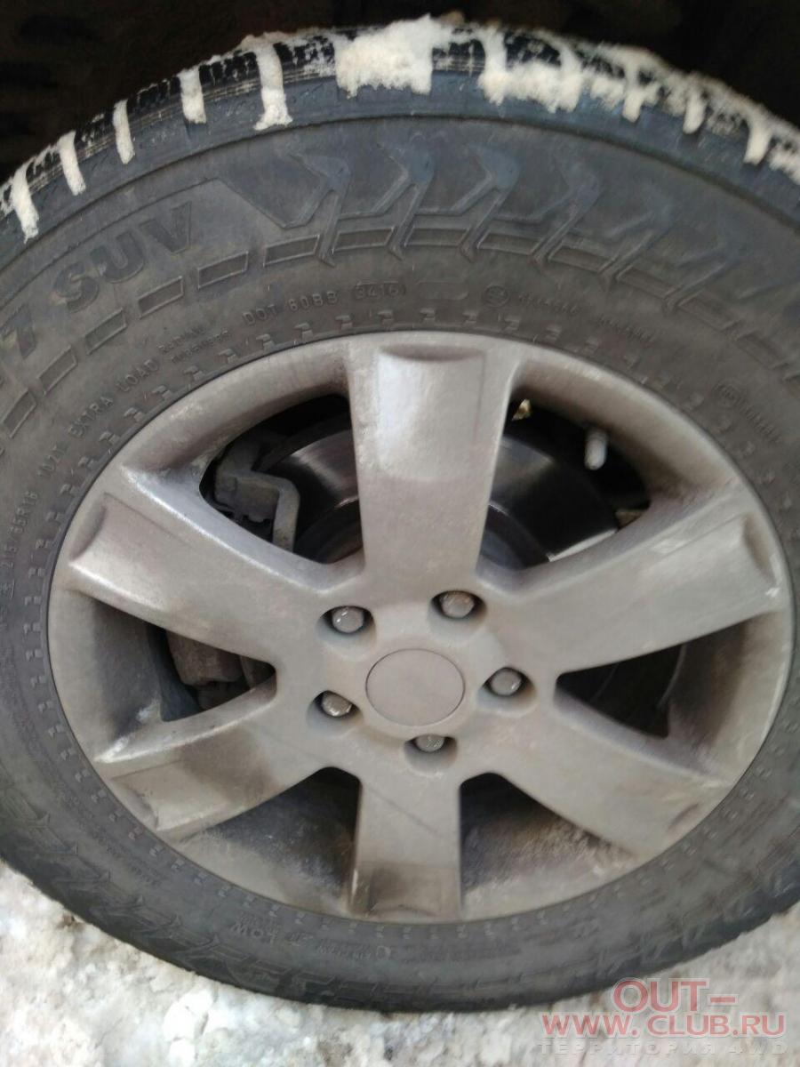

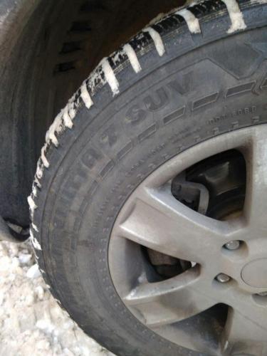

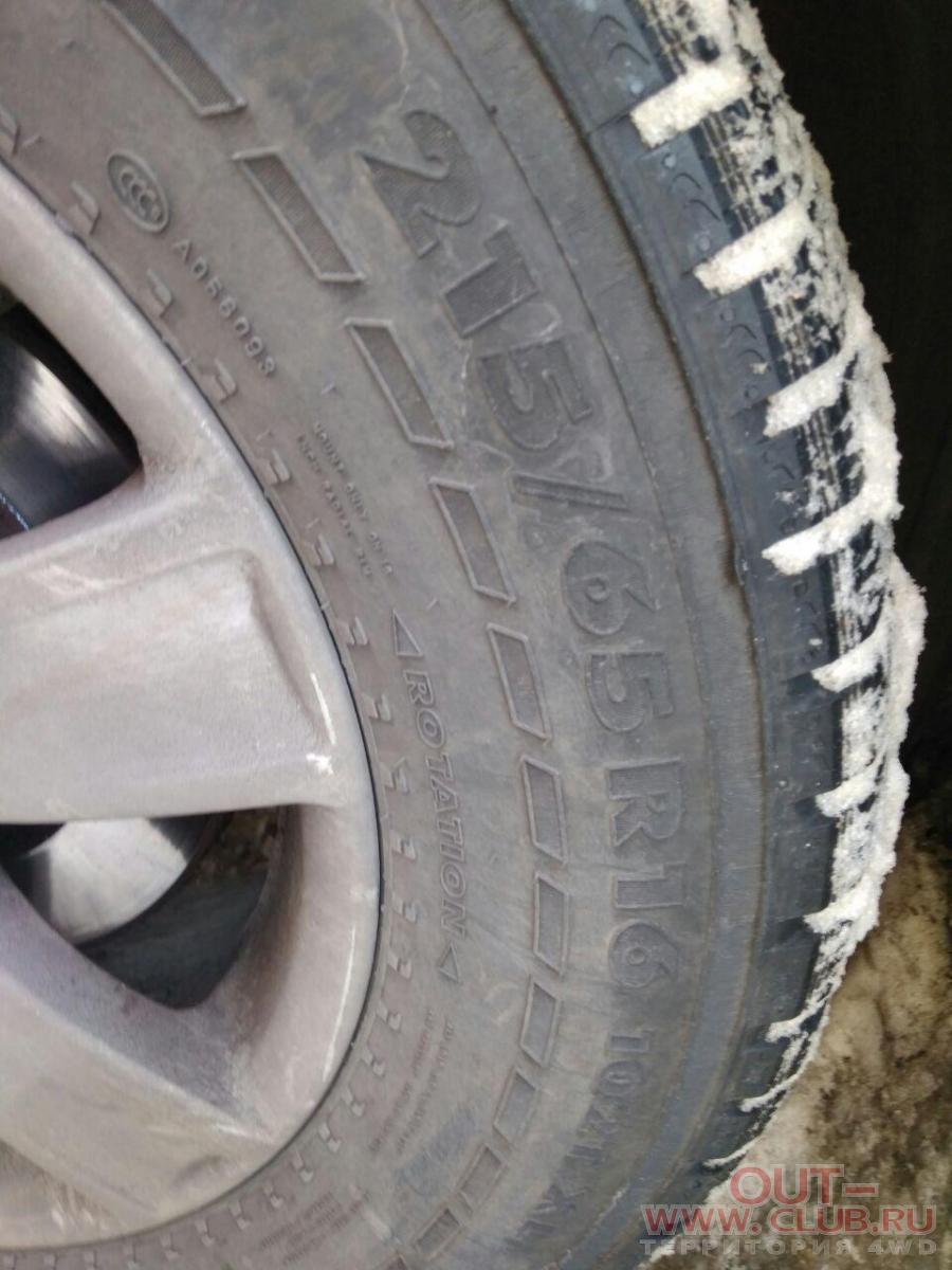

Приветствую! Подойдут ли мои зимние колеса от кашкая на новый аут 2017 invite 2.0 4wd? 16 диски реплика ниссан, резина нокиан хака 7 215/65 R16
крепления и болты одинаковые?

@Seng, по вылету и посадке подходит, но размер шины меньше штатного на Аут — и скорость и дорожный просвет меньше. Гайки по резьбе, вроде, подойдут. А вот центральное отверстие на Кашкае меньше на мм — надо точить Ну и не касаясь вопросов гарантии...

Сам на кашкаевских гоняю. Цо расточи на 1мм и гайки поменяй, встают как родные. Спидометр -5км\ч и одометр также примерно По поводу гарантии и страховки парится не надо-пол страны на реплике ездит и ничего.
