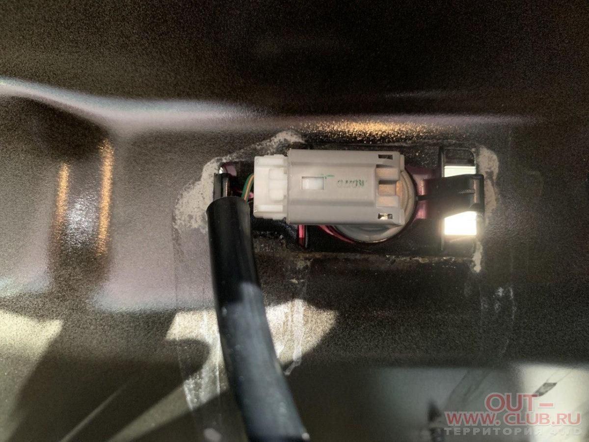

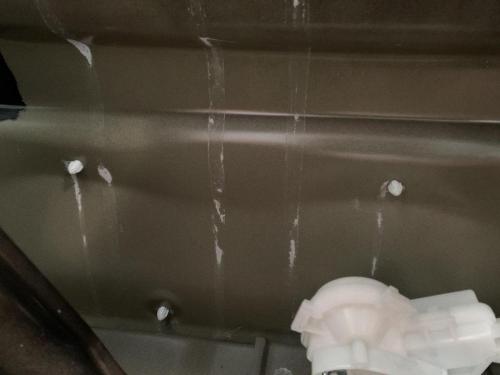

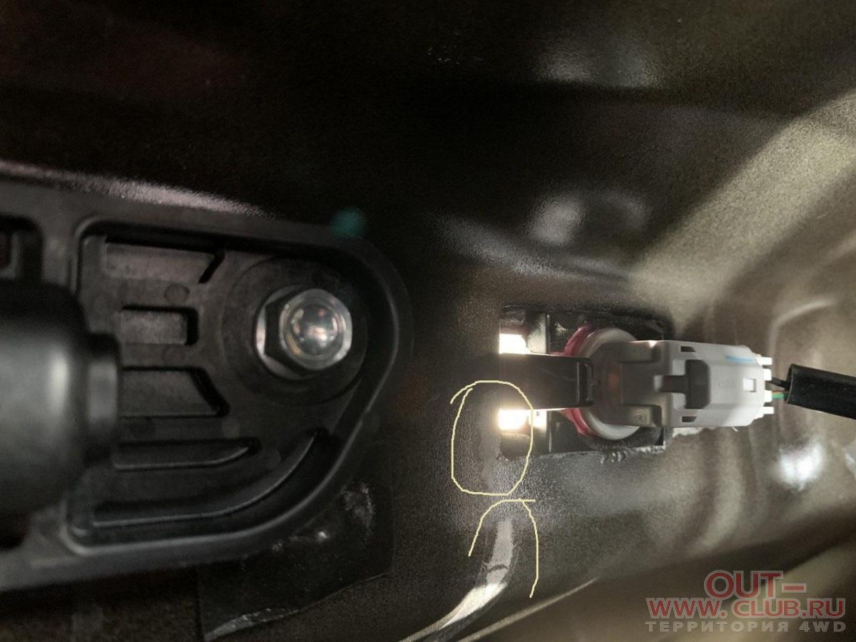

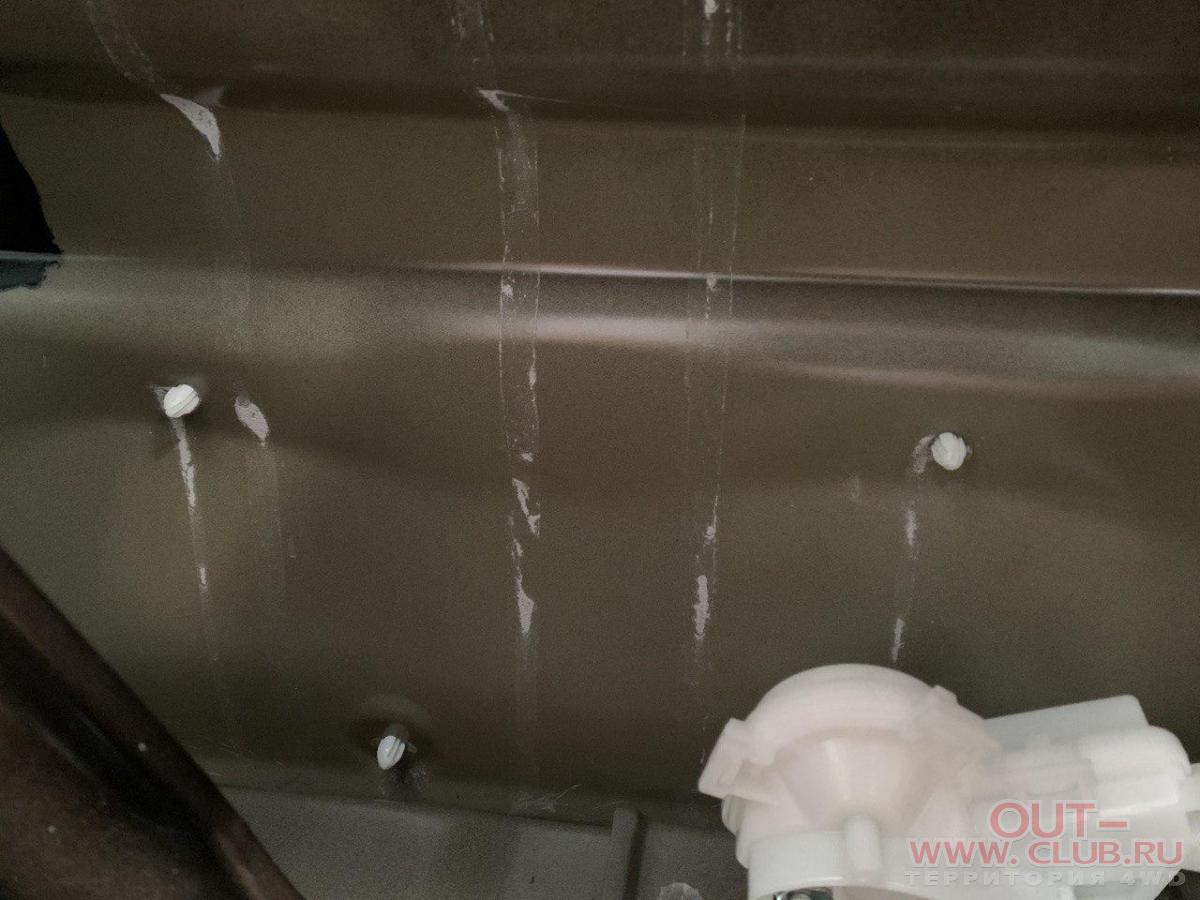

Снял обшивку с пятой двери.
Из под саморезов и пистоны просочилась соль. Тут понятно мовилем промажу.
Что делать с фонарями освещения номера? Как их промазать мовилем?
