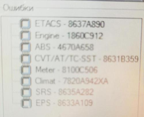

@Самодел, доброго дня, Саш) дело в том, что, возможно, а может и нет, эта ошибка давно висит и проявляется неоднократно, так как акк снимался и не раз. Скину, посмотрю.

Хотелось выявить причину)
Может и выявите само собой в процессе эксплуатации?
Имхо. Диагностировать же целиком потребуется много времени, если диагностировать все блоки пошагово согласно докам.
Вот например шаги:
Шаг 1. Проверка разъема: соединительный разъем (CAN-HI) и разъем ETACS-ECU
Шаг 2. Измерение напряжения на контактах соединительного разъема (CAN-HI) и разъеме блока ETACS-ECU.
Шаг 3. Измерение сопротивления на разъеме блока управления системой ETACS.

@МиНиН, здравствуйте, Михаил. Блок Etacs не менялся, поверьте. Панель приборов - да, см. выше. Причины предполагать указанные Вами неисправности отсутствуют. Может, поясните насчёт неисправности шины CAN? Спасибо за внимание

@МиНиН, варианты диагностики без мут3 есть?
Старый 06.08.2020, 13:00   #7
Сообщений: 7,682
@ekaleo, Да есть,тестер в руки и прозванивать CAN шину.
Выполните диагностику линий CAN-шины и подтвердите входные сигналы.
EPS-ECU, LDW-ECU, Electric tailgate control unit, KOS-ECU, OSS-ECU, SRS-ECU, Combination meter, Corner sensor/back sensor-ECU, Radio and CD player, A/C-ECU
http://faq.out-club.ru/download/outl...0249000ENG.HTM

Тестер, конечно, есть, но прозванивать то, не знаю что... Скину. Понаблюдаю. Всем большое спасибо

Всё почистила, будем посмотреть, спасибо)
