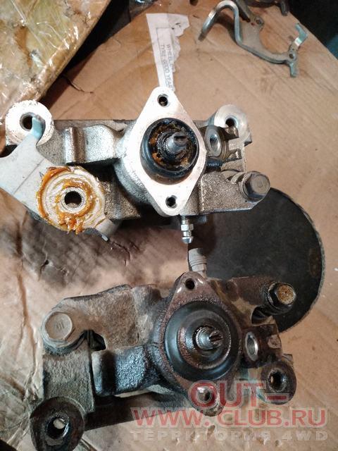

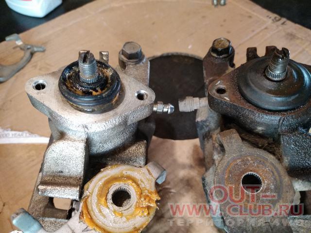

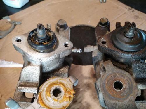

поменял задние суппорта, самостоятельно
у нашего ОД нет з/ч, да и я похоже был первым кто запросился на замену, т.к. местные машины в нашем регионе не ржавеют, и не испытывают проблем с закисшим ручником
ну да ладно, суппорта были приобретены с праворукого Аута 13 г.в., вэдовый, 2.4 ещё до того как узнал о бюллетене
но не об этом сейчас
решил поделится фоточками пыльника, для сравнения
Добавлено через 43 секунды
получается, некая ванночка, в которой находится смазка
пыльник снимал, внутри смазка есть
номер пыльника не спрашивайте, не искал

Сообщение от 075andrei Посмотреть сообщение
Если сравнивать по фото ваши пыльники, то они абсолютно одинаковы. Просто на более грязном суппорте пыльник натянули по самоенихочу и он принял неестественный вид. Посмотрите на фото, как должен правильно стоять пыльник под коромыслом. Там есть точно такая же ванночка, как вы выражаетесь, только смысла набивать столько смазки снаружи нет, достаточно смазать шток под пыльником и вне его.
сравнил
абсолютно разные)
посмотрел)
Ок!)
