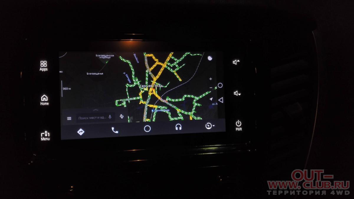

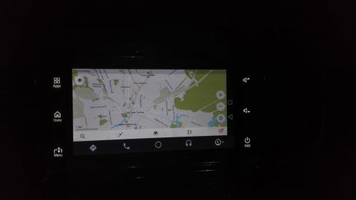

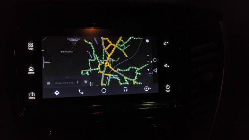

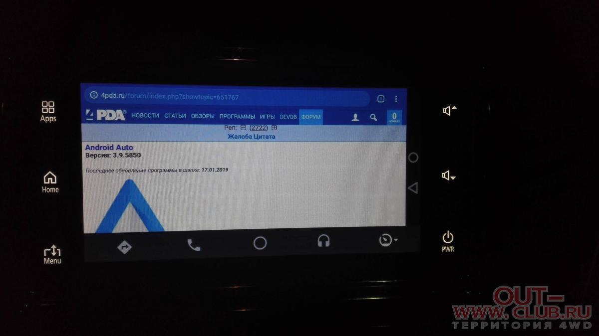

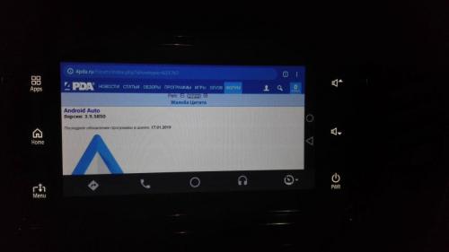

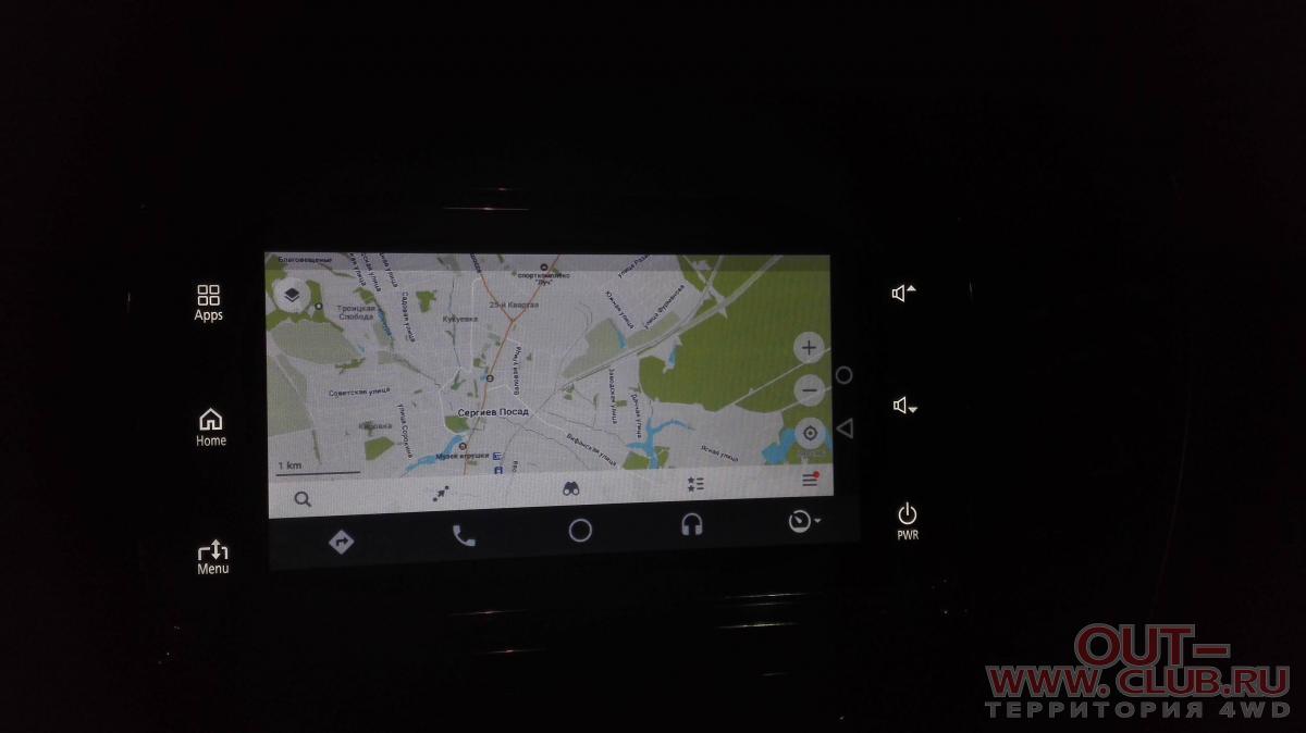

На наши Mitsubishi CONNECT можно зеркалировать экран смартфона и запускать его приложения, включая навигацию, через Android Auto.
Вчера проверил работу на Яндекс Карты, Locus Map, Maps.me - вроде бы все ОК. Работает и Яндекс Навигатор, голосовые инструкции выдает на левый динамик.
На форуме 4pda (ссылка) есть подробная инструкция, как что сделать.
Нужен новый смартфон (у меня на Android 8 запустился, на Android 6 - нет), права рут, приложение AAMirror, а также четкое следование инструкции. При работе экран смартфона должен быть постоянно включен, подключение только кабелем.
Я писал уже про это. Забыл ещё добавить, что помимо рута нужно ставить старые версии гугл маркета, иначе он будет блокировать работу. А старый маркет ставит крест на обновлении софта и программ в смарте. Плюс с рутом не будут работать онлайн-банки.
И вообще там очень много подводных камней, вплоть до окирпичивания смарта. Постоянно включенный экран высаживает батарею, которая конечно же заряжается в это время, но на неё идёт такая нагрузка, что она греется. У меня например после часа такой работы смарт в руках держать нельзя было. Соответственно батарея умирает быстро, а т.к.они сейчас в большинстве своём несъемные, ремонт потом недешев.
Потом не все смарты работают адекватно. Тормоза, зависания, несовпадение разрешения экрана и пр. Иногда приходится делать очень много танцев с бубунами, чтобы это все работало. Поэтому все на свой страх и риск. Я отказался в конце концов.
