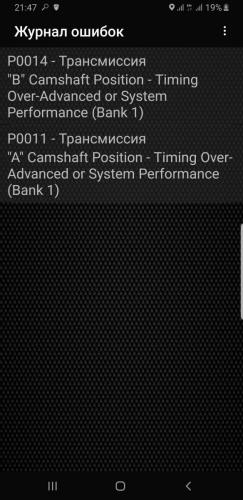

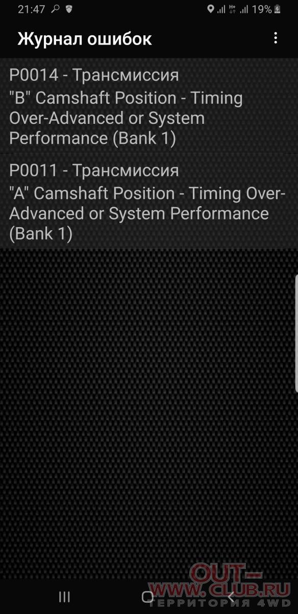

@Sergy, подскажите, что делать с такими ошибками

@schockin, Эти ошибки указывают на изменение фаз газораспределения,проверяйте метки,возможно вытянулась цепь.

Сообщение от schockin Посмотреть сообщение
@Sergy, что делать с такими ошибками
Либо проводка, либо масляная система, что-то отвалилось.
ВОЗМОЖНЫЕ ПРИЧИНЫ
• Сбой клапана управления впускным
маслопроводом
• Повреждена цепь клапана управления
впускным маслопроводом или плохой контакт
в разъеме
• Сбой в работе звездочки синхронизации
впуска
• Засоренный маслопровод
• Сбой в работе впускного распределительного
вала
• Сбой блока управления двигателем
Старый 18.02.2022, 01:15   #6490
Сообщений: 6,525
По умолчанию Re: Вопросы по XL от новичков <<<<<<<<<<<
@schockin, включите субтитры и в шестеренке русский перевод:
инструкция:
Проверка и замена электромагнитного клапана системы MIVEC
