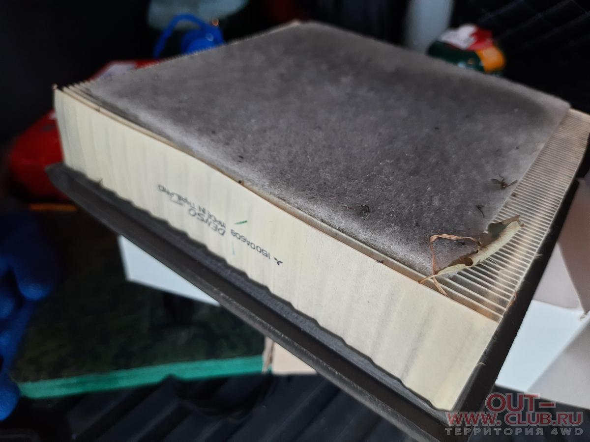

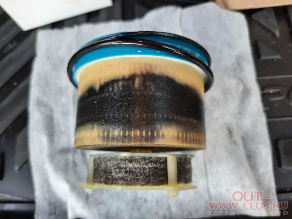

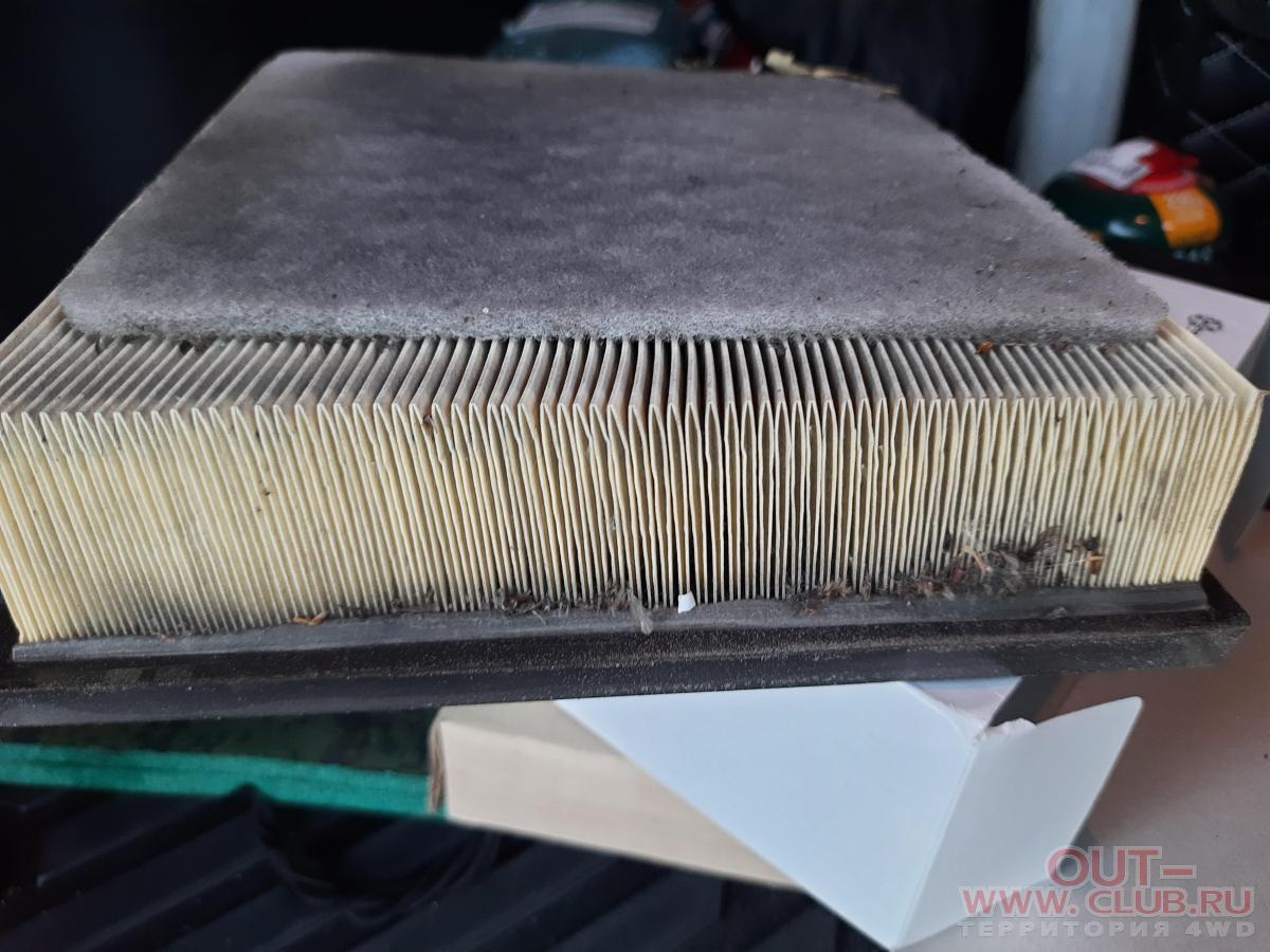

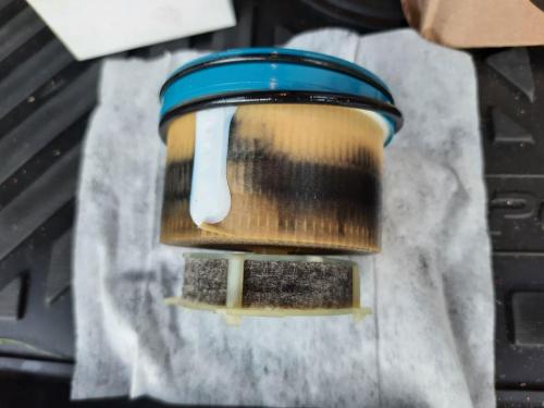

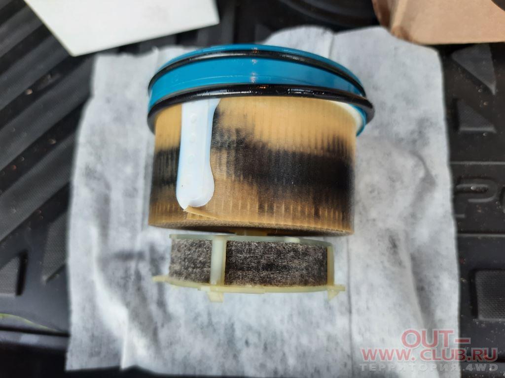

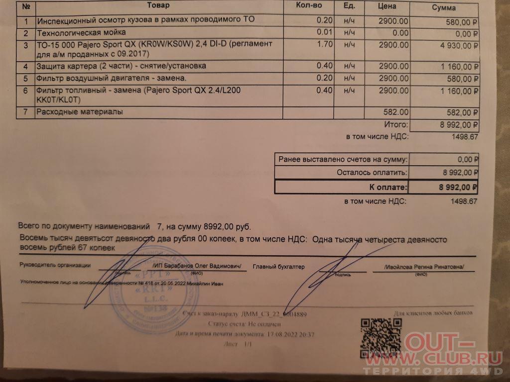

Доброго всем дня!
Вчера настал и мой черёд. К сожалению, в боксе присутствовать не смог. Расходники все мои, за исключением, наверное, прокладки сливной пробки АКПП (забыл спросить, за что 582 р). Межсервисный интервал сброшен.
Сервисмен сказал, что совсем немного долили в АКПП.
