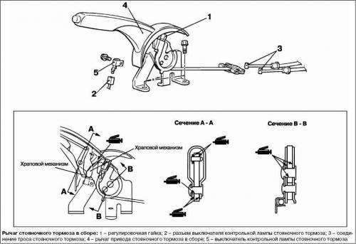

Всем привет, подскажите кто сталкивался, пропали щёлчки при поднятии ручника в чём причина, ручник держит?

@Noangel, так держит ручник или нет? Или Вы спрашиваете нас, держит ли у Вас ручник?
Скорее всего, проблема с "трещоткой" храпового механизма.
Картинка из раздела мануала 6.3.2. Снятие и установка рычага стояночного тормоза

Сообщение от Noangel Посмотреть сообщение
Они могли пропасть также в случае закисания тросиков или, что скорее всего, закисания механизма выдвижения поршней. Именно поэтому поводу проходит отзывная компания. Меняют либо суппорт в сборе, либо ремонт механизма с заменой уплотнительных манжет и нескольких деталей.
Он же пишет, что ручник ДЕРЖИТ, нет только шелков когда поднимает ручку вверх. Сергей правильно ответил, что с механизмом фиксации что-то не так.
Возможно пружинка или что там у нас в храповом механизме ослабла и не опускает так резко стопор поэтому и не слышны щелчки? Но ручник остается в верхнем положении? значит храповый механизм работает.
Я не против, но проверил ли он колодки. С закисшими механизмами он тоже держит. Растормаживаются? Я же не утверждаю, а предлагаю рассмотреть вариант. С чем сам недавно встретился причём на двух машинах 13 года сразу
