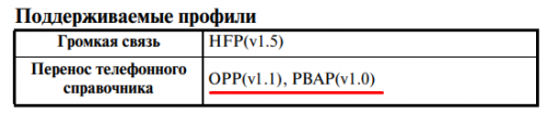

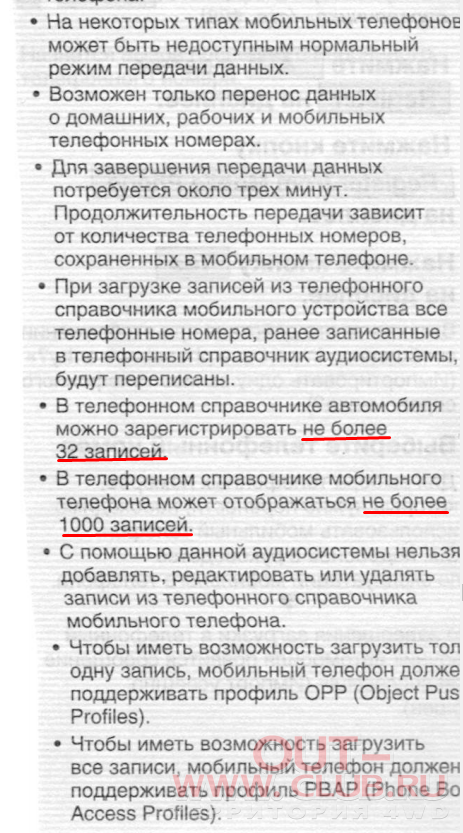

Не подскажите, есть лимит в адресной книге автомобиля? Импортируются не все контакты.
Старый 14.03.2021, 23:38   #10
eGreyWolf
Аватар для eGreyWolf
Сообщений: 4,346
@Russkiy4, если вопрос задан по ГУ MMCS W*, то ответ в этой теме:
Картинки страниц из инструкции
Страница №129 "Инструкции по эксплуатации автомагнитолы""
@Russkiy4, поддерживает ли Ваш смартфон, указанные в инструкции к ГУ, профили BlueTooth?
И про ограничения какой адресной книги Вы спрашиваете? Их в автомобиле ДВЕ: Mobile phonebook и Vehicle phonebook.
Повторюсь, всё перечисленное есть в шапке темы и мануале.
