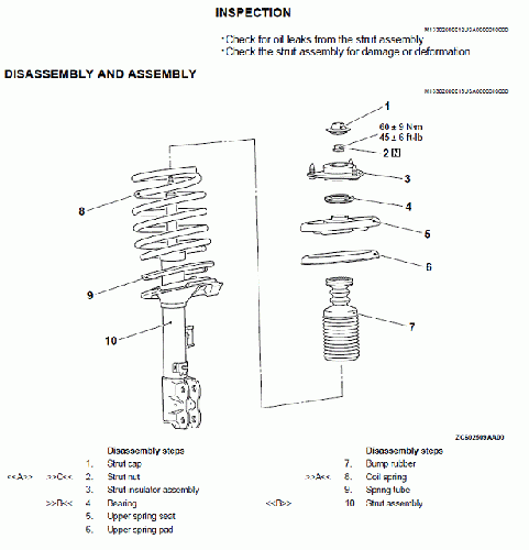

Забыл у механиков спросить насчет верхних прокладок между пружиной и верхней опорной чашкой, были ли они там вообще. На схеме вроде есть. Может такой скрежет появляться, если пружина в чашке верхней ходит? Может кто сталкивался? Как там посадочное место под пружину реализовано?

по схеме нет верхних прокладок, только нижние, пружина упирается в металл тарелки , номер MR 491447

Сообщение от andpuxa Посмотреть сообщение
Да, глянул сейчас каталог, нет верхней прокладки. Здесь просто рисунок с сервис-манула выкладывали, там какая-то верхняя прокладка присутствует (поз.6). Это от другого авто что ли, или модификация другая?

во так должно быть
