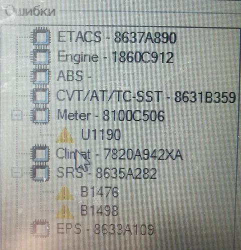

Ничего не трогала, сегодня вот
на картинке видно U1190 с приборки
остальные с доков так:
B1476*3
Обрыв цепи питания IG1 (цепь предохранителя №16)
B1498*4
Ненормальное состояние ПЗУ или ОЗУ блока управления системой SRS
•*3: Этот диагностический код останется в памяти и сигнализатор системы SRS будет выключаться после возврата системы в нормальное состояние.
•*4: Этот диагностический код не может быть удален с помощью функции «Erase diagnosis codes» (Удалить диагностические коды).

Всё почистила, будем посмотреть, спасибо)
B1476*3
B1498*4
Проедем приборку, надеюсь, от неё машина не сгорит. Дальше. Менять предохранитель или искать хорошего электрика? Если предохранитель, можете ткнуть, конкретно какой?)
