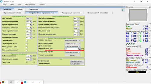

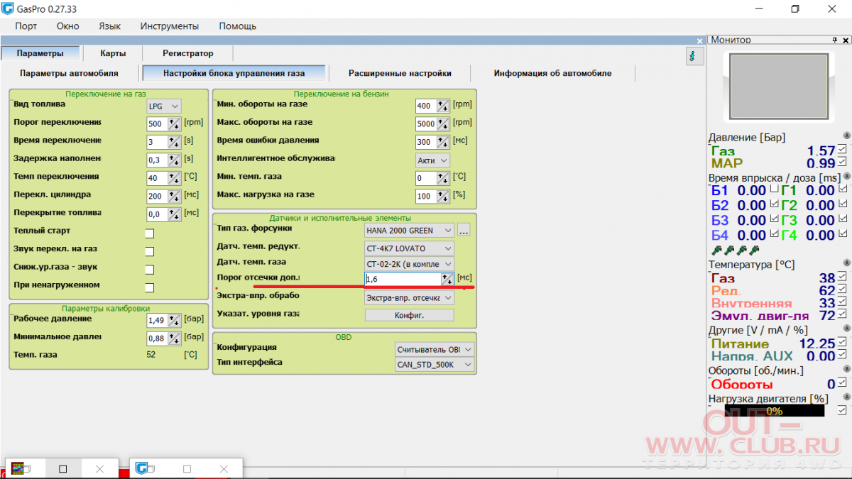

@Nightik, Хотя бы озвучил компоненты оборудования или фотки подкапотной сделал и лог в движении записал. Гадаем на манной каше... Обрати внимание на эту графу, что там указано.

я бы с удовольствием, но у меня кабеля этого нет. Документы (в машине лежат. сегодня или завтра гляну), напишу, что за зверя там мне поставили.
я когда последний раз был у них, то мы прокатились с настройщиком вместе, километра 3-4 проехали, не пиналась...я решил что все ок, отвез его, пожал руку, поехал и через 5 мин началось))) по регламенту их работы нужно было снова записываться (уже некогда было перед поездкой в деревню)
