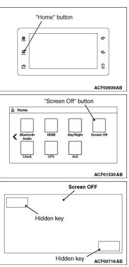

По умолчанию Re: Mitsubishi-Connect
Сообщение от Евгентий47 Посмотреть сообщение
а вы не поясните,где это? в меню не нашел. в коннекте..
Чтобы попасть в сервисное меню надо:
1. На магнитоле нажимает кнопку Home (Средняя с левой стороны);
2. Переходим на второй экран иконок и нажимаем кнопку выключения дисплея;
3. Жмем и удерживаем "виртуальную" кнопку в левом верхнем углу экрана не менее 3-х секунд;
4. Не отпуская "виртуальную" кнопку по п. 3 нажимаем на "виртуальную" кнопку в правом нижнем углу экрана удерживаем ее не более 1-ой секунды;
5. Отпускаем обе кнопки и оказываемся в сервисном меню.
Но, у меня по таком алгоритму не зашло,может от прошивки зависит.
Надо было после 3 пункта эту "виртуальную" кнопку отпустить,сразу нажать правую нижнюю и откроется меню.Попробуйте так и эдак.

Сообщение от _Alex Посмотреть сообщение
У меня нужно держать порядка 5-6 секунд. Кажется (хотя может и путаю), раздается короткий сигнал.
После чего отпустить и удерживать еще 5-6 секунд правый нижний угол.

Сообщение от CyberHag Посмотреть сообщение
Я выключаю экран, жму на верхний левый угол, пока не раздается сигнал. Потом кратковременно на нижний правый и все. Вы в меню.
Сообщение от Alexei_Dmitrich Посмотреть сообщение
Аналогично
