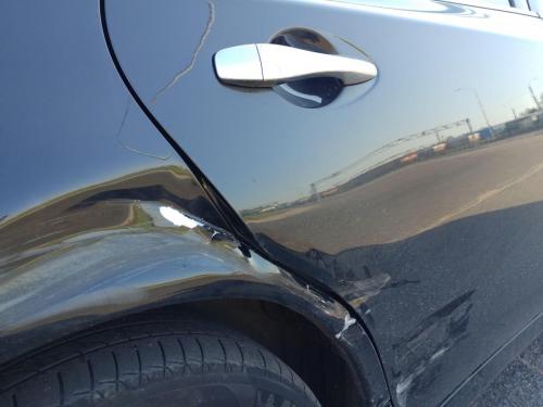

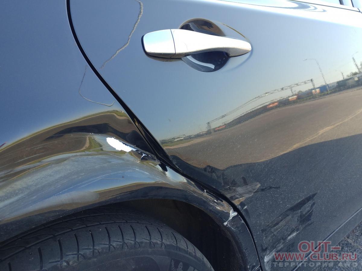

Съездил на оценку своего ДТП. Насчитали примерно 250-280 тыс. Под замену 2 двери, накладки дверей, крыло переднее, накладки на крылья передние и задние. Ну и будут вырезать часть заднего крыла, в районе двери и ввар вать новое. Сказали, что будет как новое все))))
На эксплуатацию и жесткость не скажется, но вот года через 3-4 могут пойти жуки в местах сварки.

Сказали, что к сожалению, там по другому никак!
Замято на стыке внешней части арки и боковины.
1. Не то, чтобы сложно, но чем дольше возиться, тем тем тоньше будет слой шпаклёвки. Это мастерство, время, деньги. Проще резать. 2 часа и готово.
2. По поводу замятой части внешней арки сомнения. С ней возиться в обоих случаях. Тянуть будут или новую часть вварят?
Именно отсюда, от стыка, начинается коррозия

Если бы я делал за свои деньги, то я поехал бы к проверенному кузовщику. Но т.к. хто КАСКО и ОД, я не уверен в их мастерстве.
Вырезать будут примерно в этих линиях, на фото. Может чуть больше.

Вырезать будут примерно в этих линиях, на фото.....Но т.к. хто КАСКО и ОД, я не уверен в их мастерстве.
Вот ещё "засада", если порог тяпнут....
При хорошо выполненной работе года на 4 хватит и цвет в помощь. Жаль машину.
