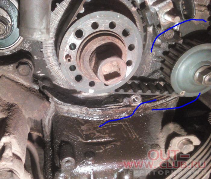

меняю масло обнаружил течь не сильную как я понял с этого места.
это масло насоса сальник?
сальники балансирных валов (в маслонасосе) - MD365697 + MD343565

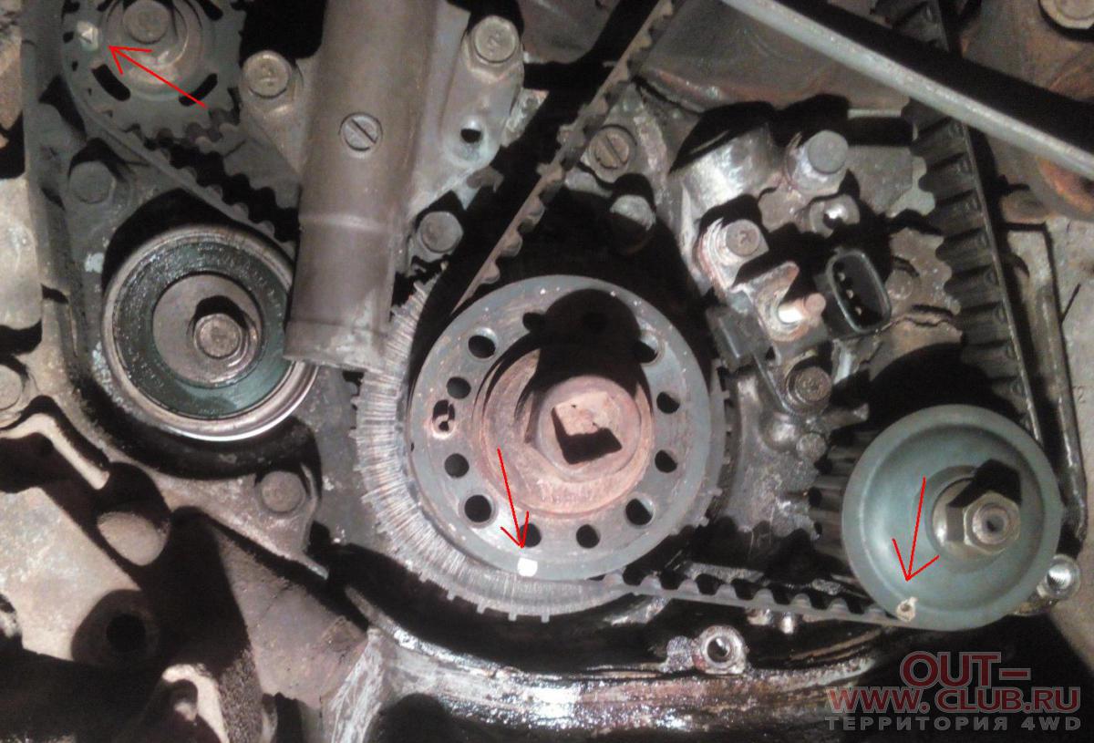

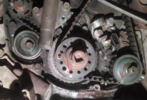

и вот интересно можно ли как то определить как стоят метки. правильно ли.
это они же. грм ни когда не менял. думаю смогу ли сам)

блин там не всё есть то) мне надо снять звездочку коленвала.
и поменять сальник колена передний - для этого надо сорвать гайку как я понял.
тоесть поставить передачу и зажать тормоз что ли. так предложили..
но я думаю стоит ли лазать туда. пока не течет
2) сейчас сопливит масло насос я так понял. это правый на картинке
Сальники балансира правого — MD365697 ?
он под гайкой на картинке. откручиваю гайку и звездочка легко ли снимается или
нужен сьемник?

эх. надо учится вообще. вопрос какой сьмник нужен туда. с какими лапками?
попробую купить сеня сьемник. и аккуратно открутить гайку звездочки.
затем вставить гвоздик в натяжитель грм. затем снять обводной ролик для ослабления ремня
затем отодвинув ремень и не трогая так сказать метки снять звездочку и заменять сальник.
и еше вопрос кольцо я так понимаю тоже можно заменить. что под этой звездочкой. заглушка

Вообщем слазал я туда. поменял тока 1 сальник. правый MD365697
как всё устроенно понял быстро. натяжитель не снимал. он новый. зажал его болтом
ремни все в идеале. прошли 25 где то т км. ни чего сложного. метки просто ставить
грм махну сам теперь. ссылки все же выше помогли)

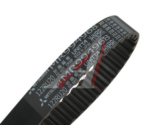

Доброго времени суток!подскажите в чем различия в ремне ГРМ Mitsuboshi 122XR20 =500 р и Mitsuboshi 122XR20H =1100 р кроме цены
Первый из гомна традиционной хлорпреновой резины(CR) из которой хорошие ремни ГРМ не делают, второй из H-NBR(Hydrogenated Nitrile Butadiene Rubber) из которой делают нормальные ремни в том числе оригинал.
