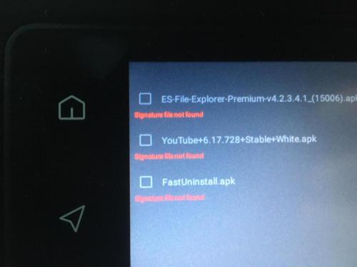

Не надо все сервисы, достаточно файлового менеджера, VLС и smart Ytub. У меня сегодня опять не получилось.

По умолчанию Re: ГУ с Яндекс.Авто (сентябрь 2020)
Дошел до этого, дальше никак

Сообщение от yaros2004 Посмотреть сообщение
https://4pda.ru/forum/index.php?s=&s...st&p=101622228 - план "Б". Пока не понятно, что имеется в виду под кабелем "папа-папа" (теоретически нужен USB-OTG разъём, а не кабель), но через adb установка выглядит реально.

А я могу теперь ставить приложения
ilyxascrat спасибо за наводку.
Кабель какой использовался? Какой порт (в бардчаке или на панели)?
ЗЫ: "в аутлендере голова определилась только из центрального USB при свободных остальных" - увидел Спс.
Хорошая, детальная инструкция: https://4pda.ru/forum/index.php?s=&s...st&p=101696633 с поправками от yaros2004 - работает.

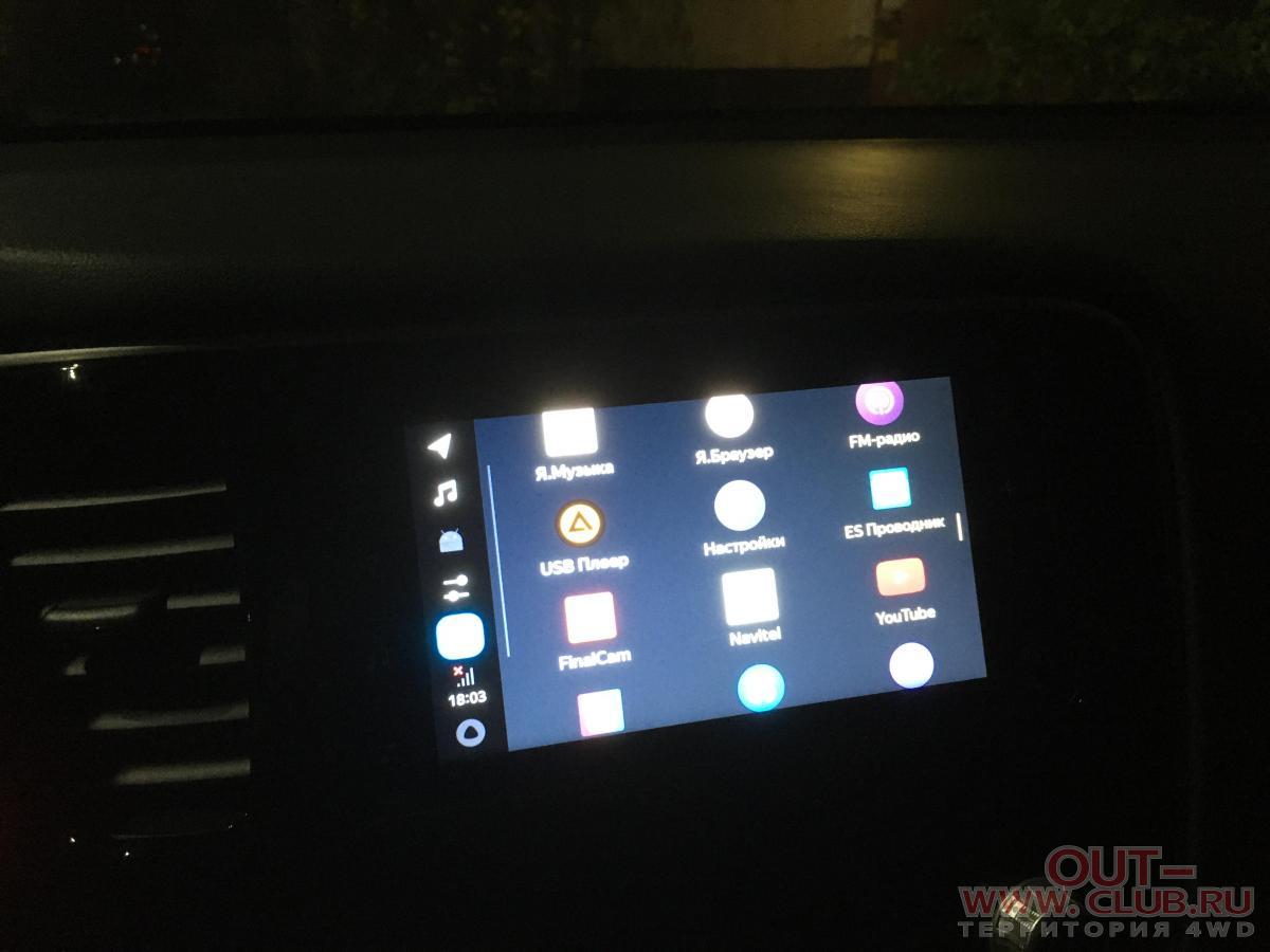

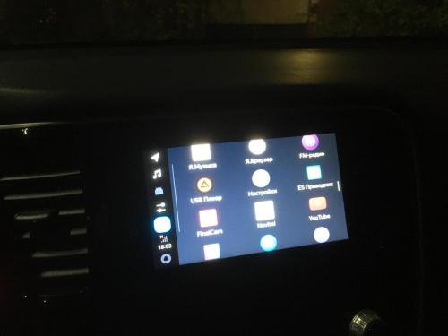

Сообщение от ilyxascrat Посмотреть сообщение
Модераторы, дайте возможность поправить шапку темы.
Спасибо! Удалось спаять кабель, подключиться с ноута и установить MapCam. Настроил автозапуск и теперь поверх окон выводятся необходимые кнопки и значки программы. Зайти в MapCam можно только с отображаемых кнопок.
В разделе программ MapCam (рядом с ЯН, ЯМ, Кинопоиском и т.д.) не видно.
Кто ни будь знает, как сделать так, что бы стороннее приложение выводилось в перечне программ на ЯндексАвто?
