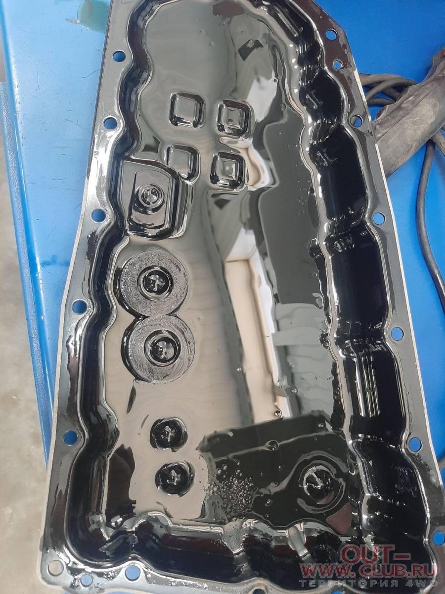

у меня аут 2017 года 2.0 4wd, при езде когда в пробке или медленно едешь при нажатии на газ наблюдаю небольшие рывки если так можно сказать, на скорости реже. Но не всегда такое происходит. Но если педаль нажимать совсем еле еле, такого не замечаешь. Пробовал даже совсем резко чуть ли не до пола нажимать, такого нет.
Не знаю в вариаторе ли дело, по динамике не скажу что есть проблемы, в горку держит машину назад не катиться, если не большая не то что стоит но и катиться вперед, ошибок в вариаторе не заметил ни каких, масло в вариаторе менялось при 64 тыс. км. когда покупал авто, и при 114 тыс, поддон чисты, ничего такого не обнаружено не было
Может что то в подвеске быть? может подушки какие? раза два на сто был смотрели ничего не выявили, но подушки так просто не все проверишь или не все специалисты? Мысль заехать на вибростенд.
Пару раз помню появлялась ошибка "Не исправность 4WD" как то так, потом само собой пропадало. Жижу в раздатках один раз менял.

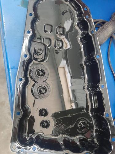

Старый 03.10.2024, 10:06   #72
АндрейНК
Сообщений: 108
По умолчанию Re: Пробег до ремонта вариатора Jatco JF016e
Может из-за того что разваливается ступичные подшипник, из за подшипников такие толчки происходят при разгоне.
Помню у сестры один подшипник меняли, он гудел.
При замене масла сбрасывали счетчик лаунчером и ошибок ни каких не было, да и так периодически проверяю через CVTz50 ошибок ни каких не показывало.
