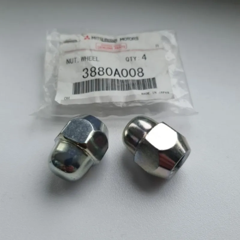

У штамповки гайки под конус, а у литых с прессшайбой (плоской).
Картинки
Не обязательно, зависит от литого диска.
У меня на зимнем комплекте диски Реплика - гайки именно под конус, как на втором рисунке. Поэтому летними гайками зимние колеса я закрепить не могу - не влезает в отверстие под гайку на диске.

Сообщение от Nicolo Посмотреть сообщение
Дык речь естественно про оригинальные диски и гайки.
Вот оригинальная гайка на штамповку:
И на литой диск:

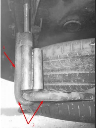

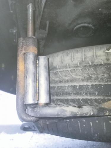

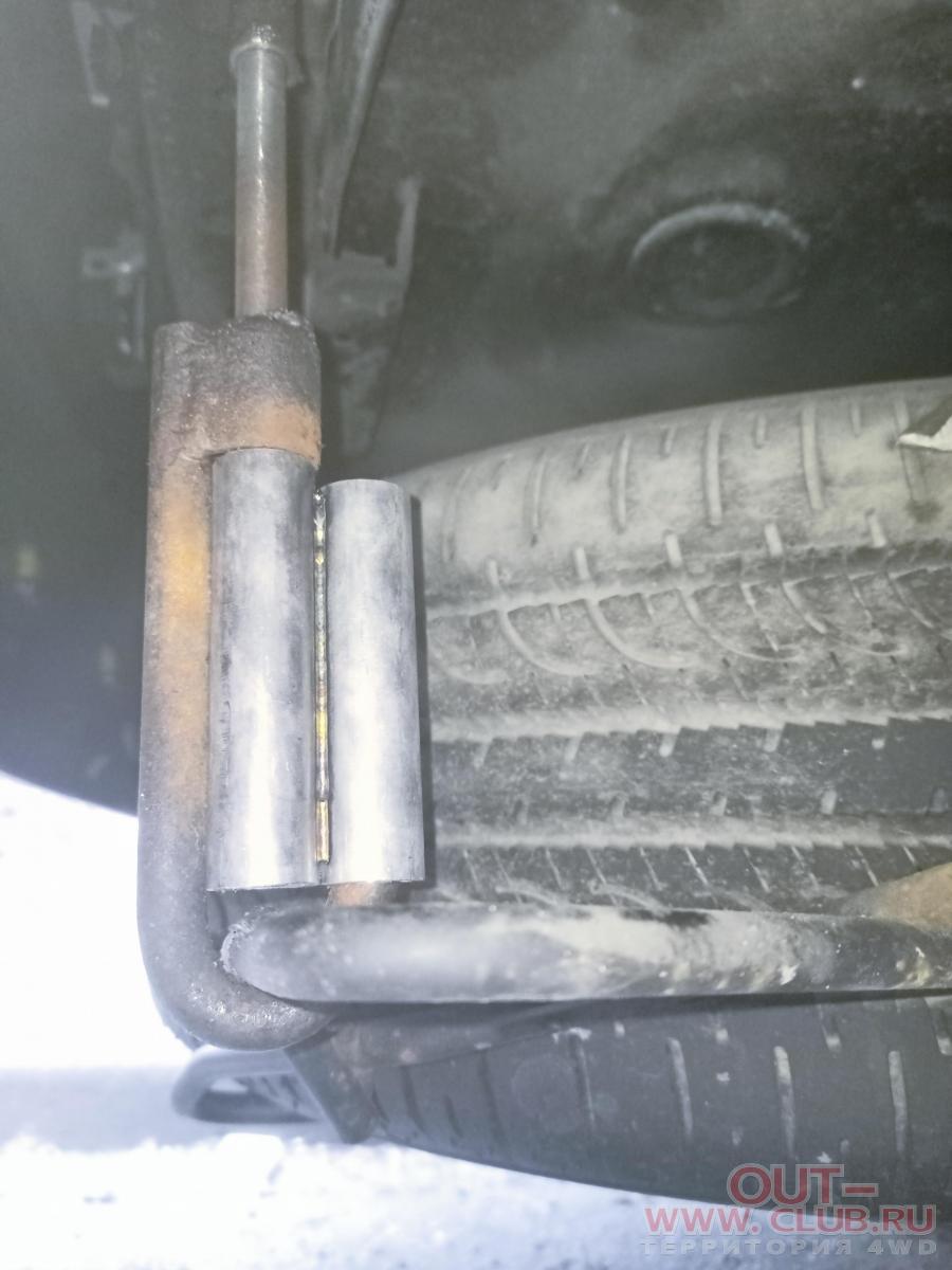

Привет всем. Все, я думаю, знают, что на Ауте достаточно легко можно украсть запасное колесо. Рассказывать технологию криминальной активности не буду, чтобы ни у кого не возникло соблазна . Сделал простенькое устройство, которое несколько осложнит процесс кражи и скорее всего отобьёт желание продолжать процесс. Так как труба, из которой сделал это устройство, продаётся хлыстами по 6 метров, остаток у меня очень большой. Если кому нужен аналогичный узел, готов заморочиться и изготовить на заказ.
Материал трубы - нержавеющая сталь 12Х18Н10Т с толщиной стенки 3 мм. Остальная информация в личку.

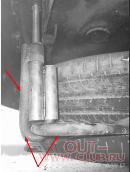

Сообщение от Zaurr Посмотреть сообщение
Немного спорно и думаю эта затея особо не усложнит кражу запаски.
Обычно при краже перекусывают пруток под №1 на фото.
А у тебя трубкой закрыт сам болт крепления.
Но даже если к прутку будет сложно подобраться из за трубы, то можно перекусить в местах под №2 (дальний пруток не видно и стрелкой указано примерное направление другого прутка с противоположной стороны).
Кстати, темы по этой проблеме: тык и тык
