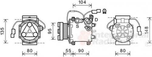

Просветите - компрессор МSC90 Mitsubishi 7813A036 на Ауте 2.0 4WD CU2W 4G63, а MSC105 для жарких стран ставится --- интересует возможность установки от Грандиса 7813A314 (6pk 96 мм автомобильный компрессор клатч для Mitsubishi Outlander Grandis msc105ca mr958135 7813a314 7813a268 akc200a560a akc200a560).

Сообщение от burger37 Посмотреть сообщение
Вы разобрались ли с компрессорами: от грандиса подходит к ауту с 4G69?
А то я "прямыми руками" сломал шкив от своего, в интернете много предложений от грандиса, хочу попробовать совместить или просто заменить свой.
