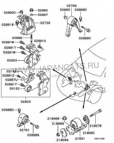

Всем доброго дня. У меня вышла из строй правая подушка двигателя (Европеец, 2,4 4WD МКПП). Так вот, по ВИНу выпадает номер Mitsubishi 1091A029. Интересно, что если искать просто по каталогу Мицубиси, то на эту же правую подушку есть другой номер MR 961111, о котором здесь уже писали. Проблема в том, что эти два варианта сильно отличаются друг от друга, что видно на схеме в каталоге, например Exista (верхняя картинка - с 1091A029, каталожный номер 02807;
нижняя - с 961111, каталожный номер 02726):
[url="https://out-club.ru/board/imagehosting/2017/09/22/d2445d9bc4.png"][/
Называется подушка почему-то кронштейном. в обоих случаях видно, что посадочное основание (которым крепится уже к кронштейну на двигателе) одинаковое. А вот сам узел отличается очень заметно. При чем предложений по 1091A029 практически нет (то единственное, что висит на EXIST - стоит космические деньги и ждать его от месяца). А вот для 961111 довольно много вариантов. У меня под капотом 1091A029. Вопрос в том, можно ли выкинуть его целиком и приколхозить 961111??
