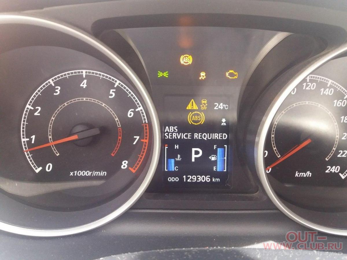

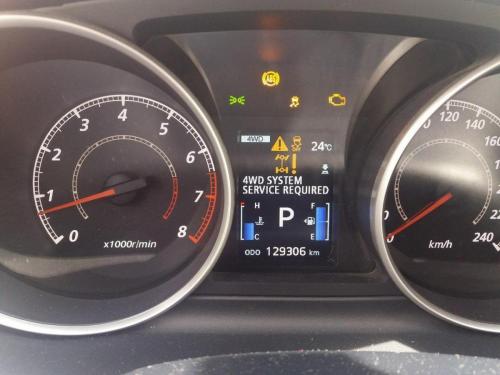

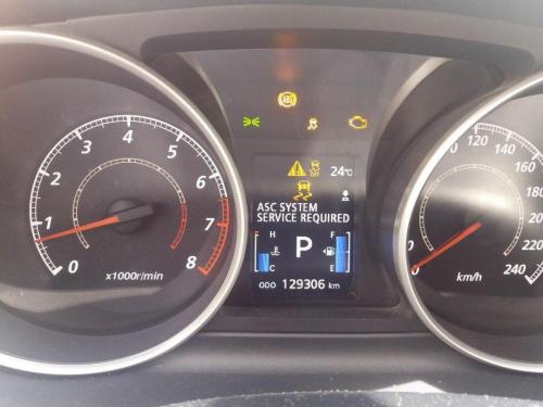

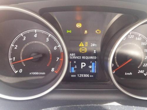

Такая же ерунда приключилась. Показания приборов в приложении. Записался на диагностику. Мигают поочередно.

По итогу сервиса - Сказали, что возможно что то было задето при ремонте подвески. Прочитали ошибку датчика abs переднего левого колеса. ошибки убрали сказали ездить до появления рецедива - а потом думать о замене датчика.
