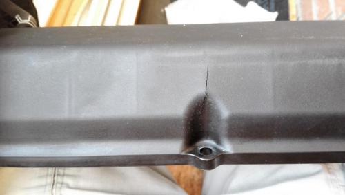

Похоже это она. Да ДЫРИЩА просто, как масло не уходит???

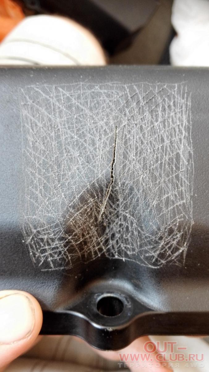

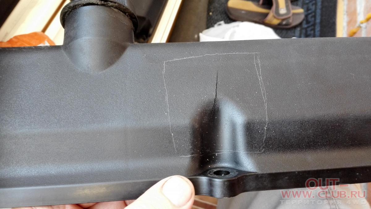

Пригляделся внимательнее. И передняя крышка с трещиной, но меньше. Добрался таки до гаража, снял обе. Помыл. Трещина задней крышки светится насквозь. Будем клеить, а что делать ((( Сетка у меня металлическая. Форму держит токма если пальцАми держать. Вопрос: как её (сетку) по форме приклеить, тобы плотненько и не топорщилась?

Синий брал в автомагазине за 300®, красный в ленте за 350®. Синий не понравился. Подделка какая чтоли. Инструкция смазана, принт хуже, жиже сами пасты и намучился с ним, не застывает нифига, сетку прижмешь, отходит без конца, с прозрачным все четко и быстро, хоть переделывай ((((
Добавлено через 1 час 41 минуту
Клеил в два слоя. Для первого слоя компоненты смешивал прямо на крышке и тонким слоем распределял по квадрату. На первый слой прижимал сетку до момента приклеивания. Дальше разводил компоненты для второго, толстого слоя. Наносил поверху и шпателем забивал в квадраты сетки. Затем мокрыми пальцами разровнял. Все.
Старый 18.06.2017, 18:35   #8
Potable
Аватар для Potable
Сообщений: 1,369
По умолчанию Re: Правая (задняя) клапанная крышка
В итоге обе заплатки застыли как железо. Поставил, дал до 6тыс оборотов по трассе, за бортом +35°, добавил экстрима под
капотом кондеем. Пару часов таких покатушек - результат норм!

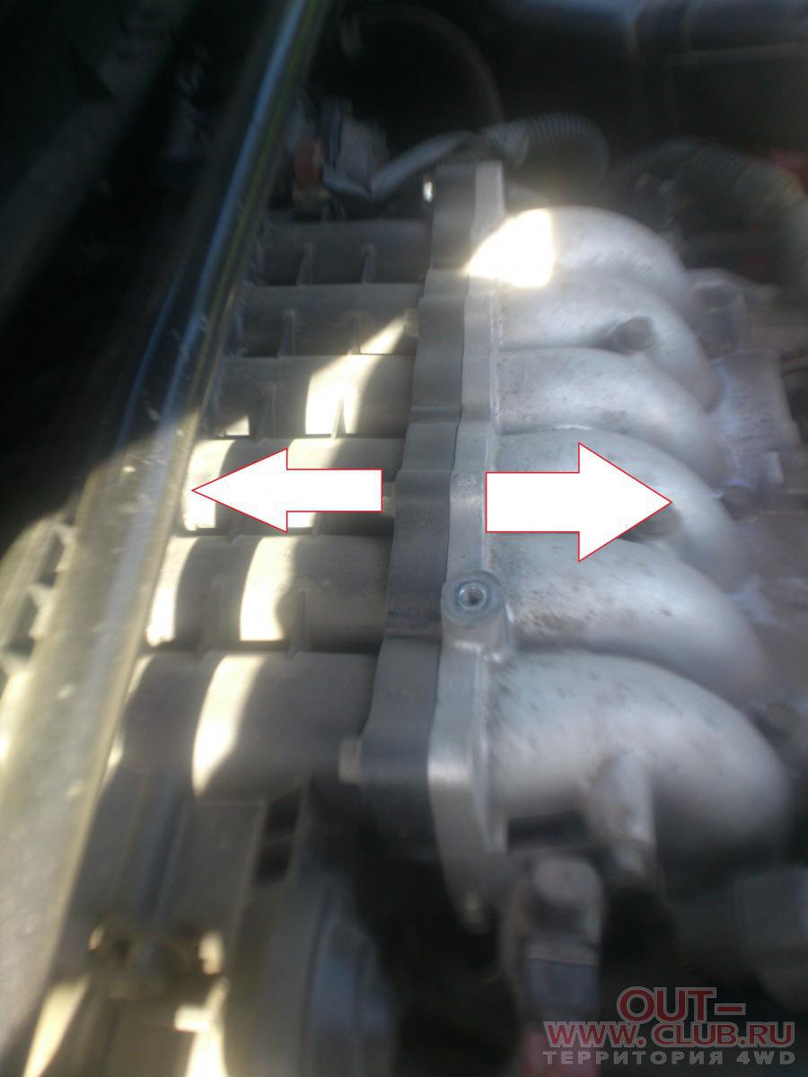

Доброго дня всем. Подскажите, реально поменять заднюю крышку в гараже без подъемника и ямы?

@Аллексей, легко.

Подскажите коллектор снимается полностью, его не надо половинеть?
Аллексей вне форума   Вверх Ответить с цитированием
Старый 09.07.2017, 10:33   #14
smart2183
Сообщений: 34
Снимается полностью.
