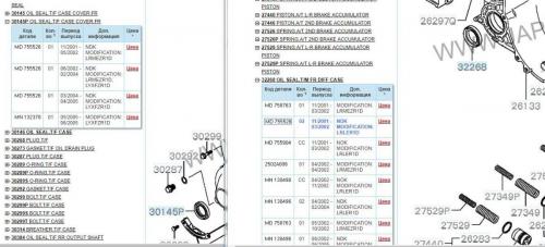

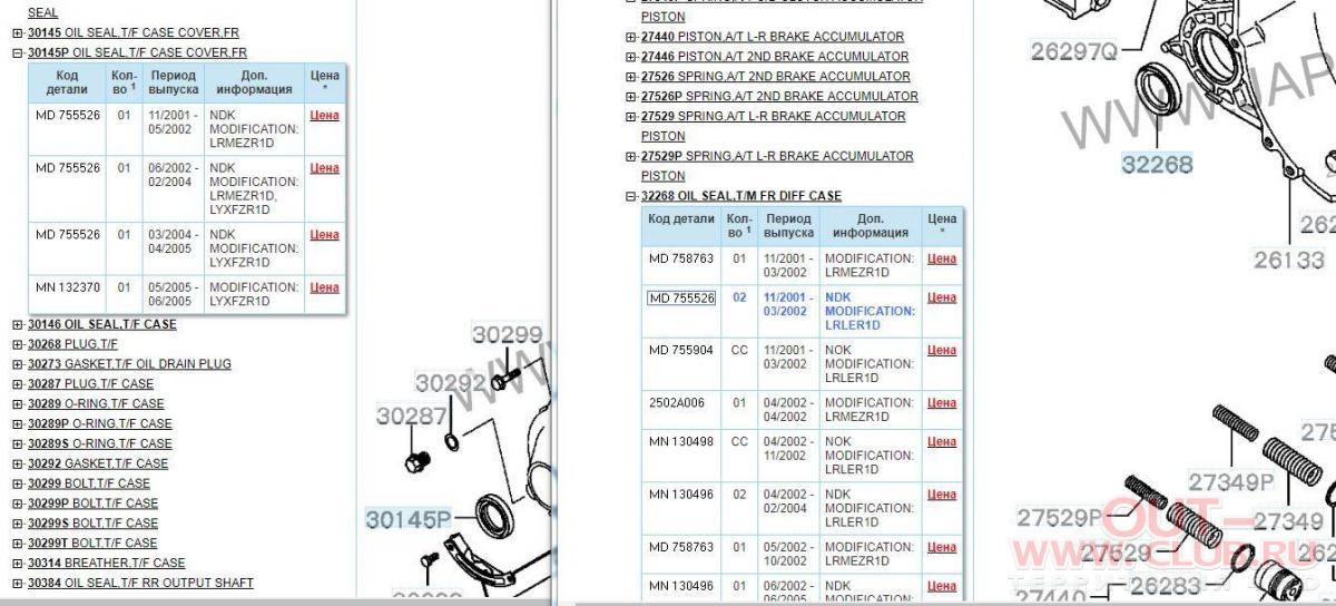

про сальники приводов я точно хз. взял то что посоветовали. отличие есть
проблем нету)
Интересно в чем отличие?
Если в соседней теме отписались двое клубней, утверждают: что ставили одноименные сальники на обе полуоси и после чего "сухо как в Сахаре".
Тоже не буду менять, появятся проблемы, закажу сальники там по полтора часа работы на привод.

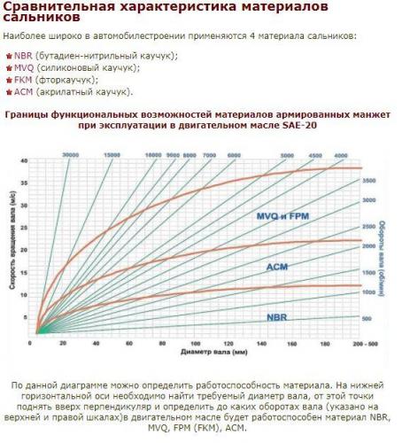

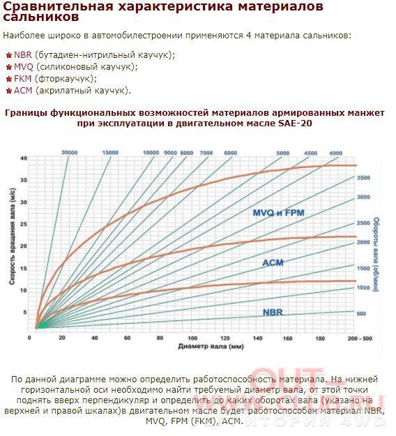

Обратил внимание на сальник первичного вала, в стоке стоит NOKовский AH12921 черный материал сальника дерьмО NBR (бутадиен-нитрильный каучук) поэтому за пределами пробега 100 тыс. он банально не может не течь.
Резюме: Сальник первичного вала МКПП под замену обязательно и по возможности следует поискать аналог из FKM (фторкаучука).

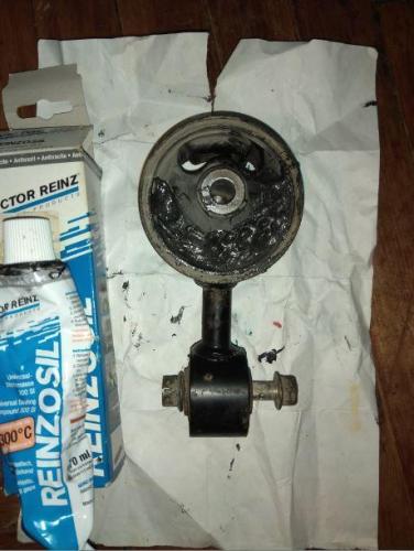

Мой тюнинг сайлента задней опоры МКПП.
Поскольку разрушение сайлента идет сверху, т.е преимущественным давлением сверху - вниз, то и залил герметиком нижнию часть.
В настоящее время герметик вулканизировался в единое целое, подвижность опоры полностью сохранена вверх и с ограничениями вниз

Сообщений: 3,022
По умолчанию Re: Сцепление умирает - что на замену?
Кортеко Материал
АСМ (полиакриловый каучук) это хуже или лучше ?
