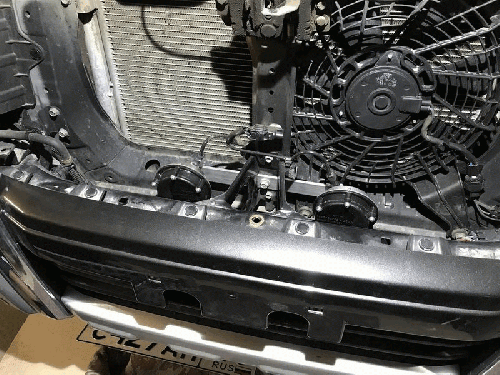

поставил С302Д и С303Д на штатные пластины, просверлив отверстие в них 8 мм. левое (по ходу движения) встало ровно, правое пришлось подогнуть. С учетом того, что их снаружи не видно, думаю пойдет. Сигналят получше штатных).

[QUOTE="BRS";1510286]ну ничего с финальными фотками все понятно.. тоже самое толко вместо штатных стоят волговские..
тоесть получается только пластинки держатели нужно будет из чего то выпилить и все? Остальное все в штатные места подключается? А куда какой клаксон ставить где низкий где высокий или пофиг?[/QUOTE]
у меня так получилось:
[url="https://out-club.ru/board/imagehosting/2018/09/27/052306cc3f.gif"][/url]
