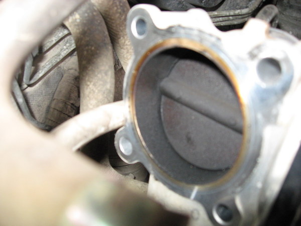

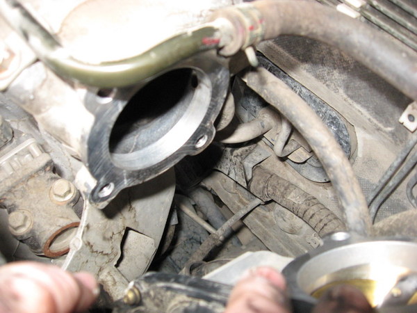

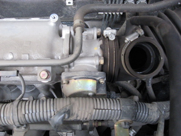

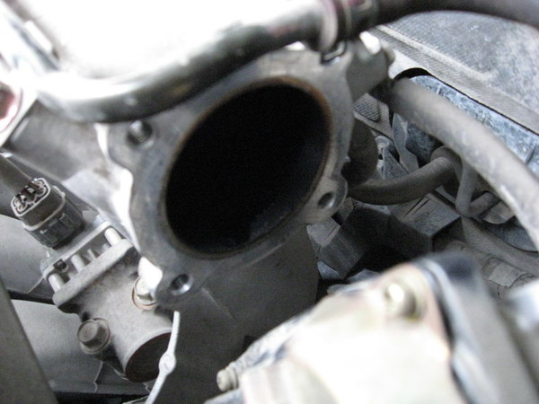

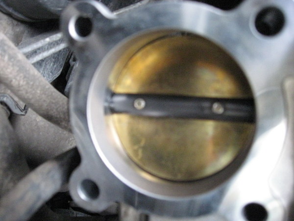

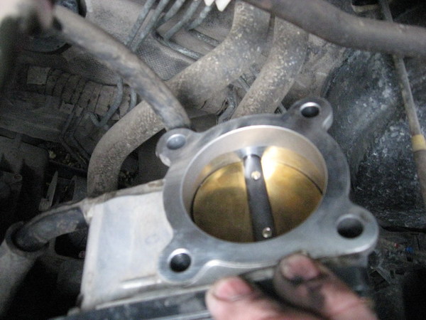

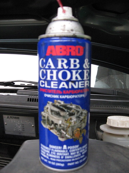

Докладываю, сегодня баг был побежден, почистил дросельную заслонку с помощью вот этого
работа заняла 40 минут, из затрат - 95 руб на баллончик, вот как это выглядит
откручиваем 4 болта на 12 и видим страшную картину
а вот так выглядит после чистки и протирки
Собрал все в обратном порядке, обороты ХХ сразу стали 1500 об/мин, не опускались пока не провел обучение заслонки согласно мануала, теперече все ОК. Сэкономил 1000 руб, обороты больше не плавают. Спасибо всем.
