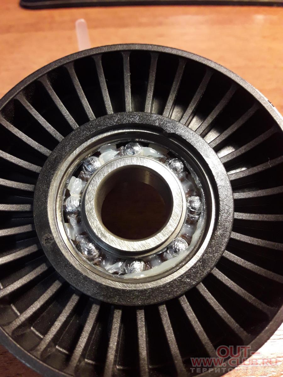

Просто некоторые люди увидев надпись INA думают что купи хороший ролик. Для этого и был препарирован Сайлинг, дабы люди не тешили себя надеждами на хорошее качество товара.

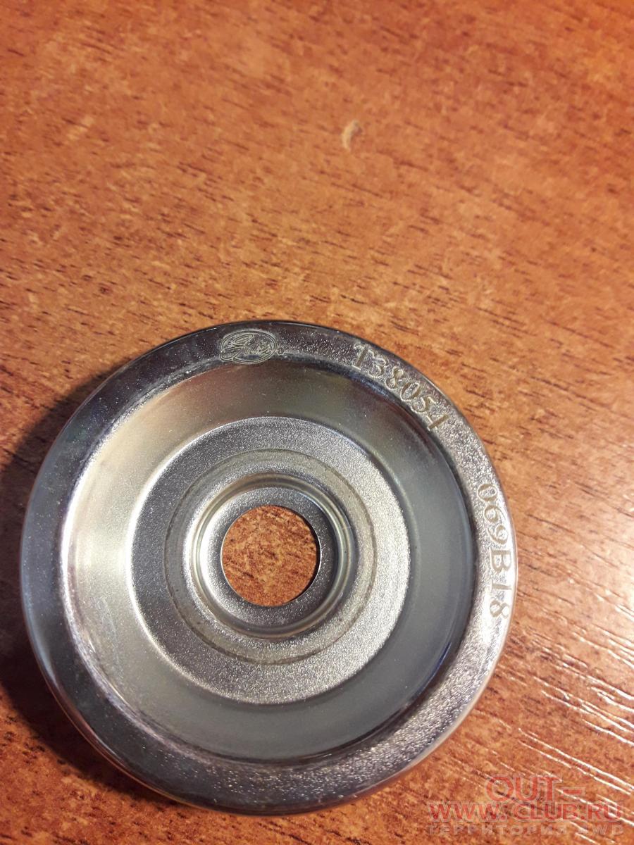

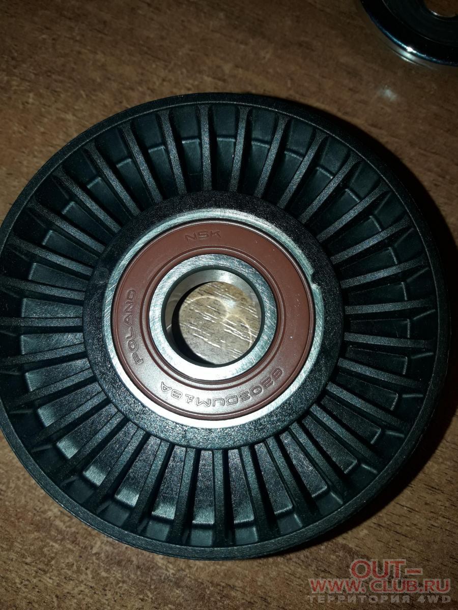

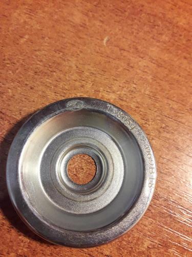

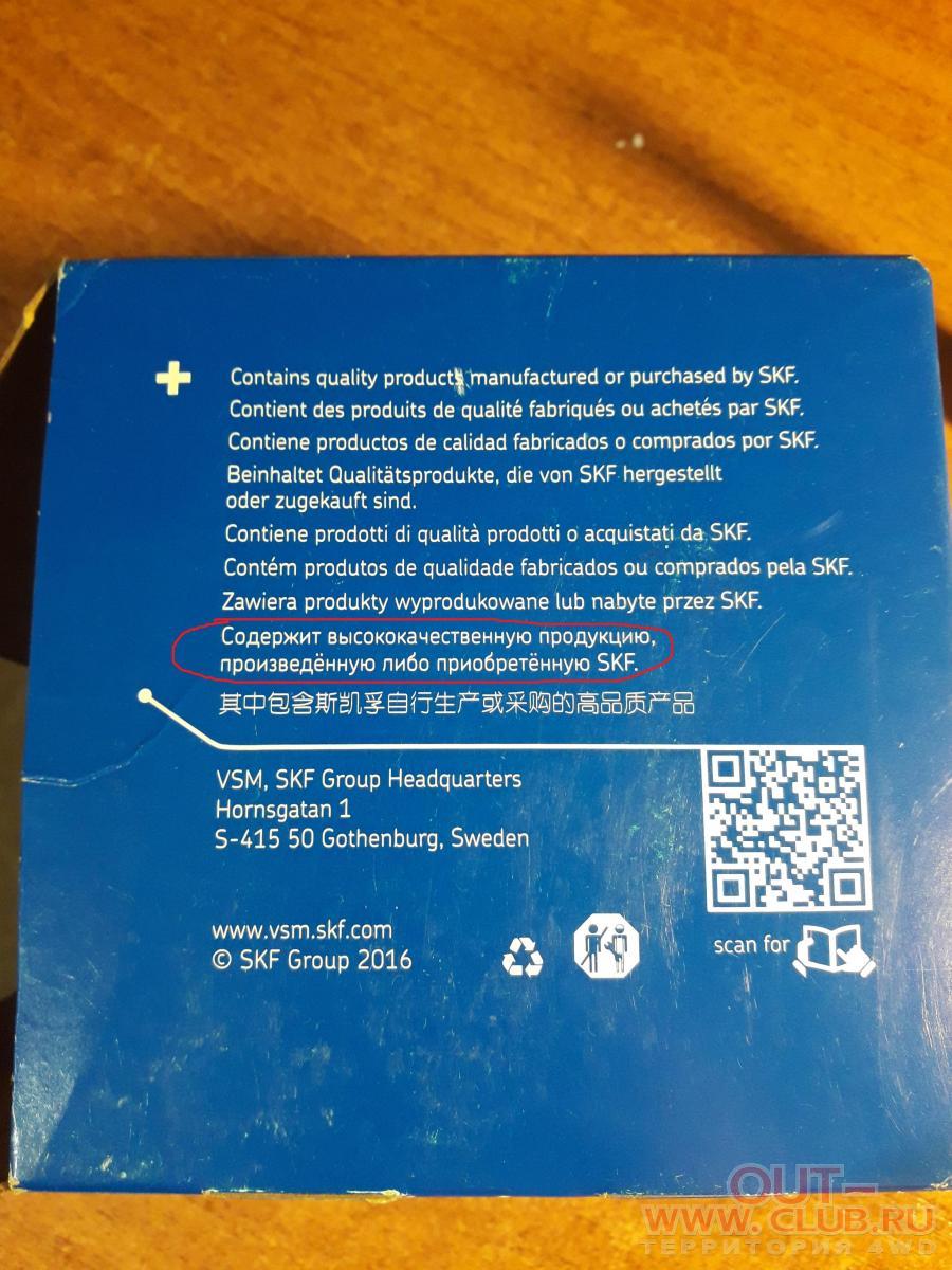

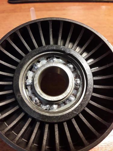

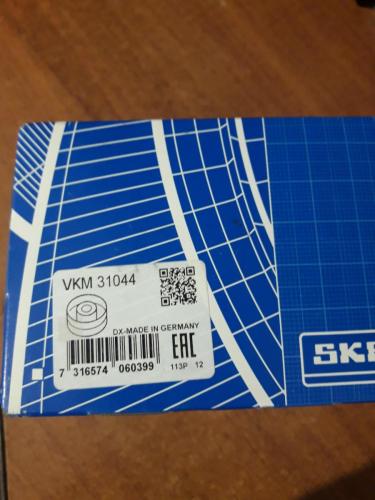

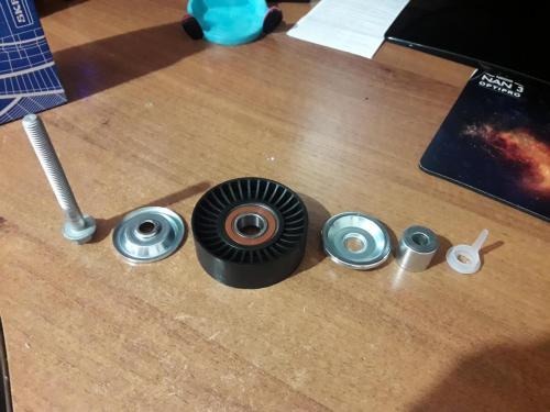

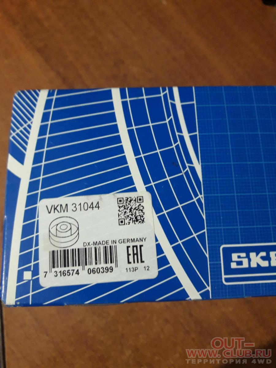

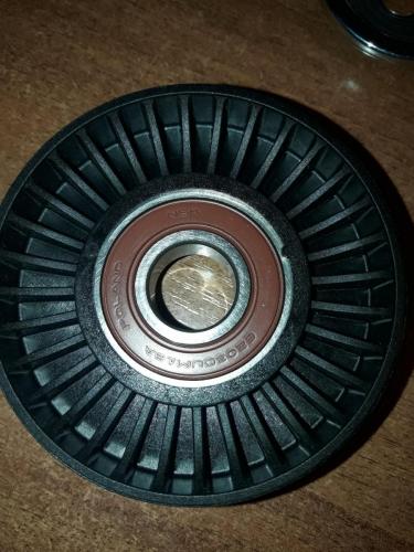

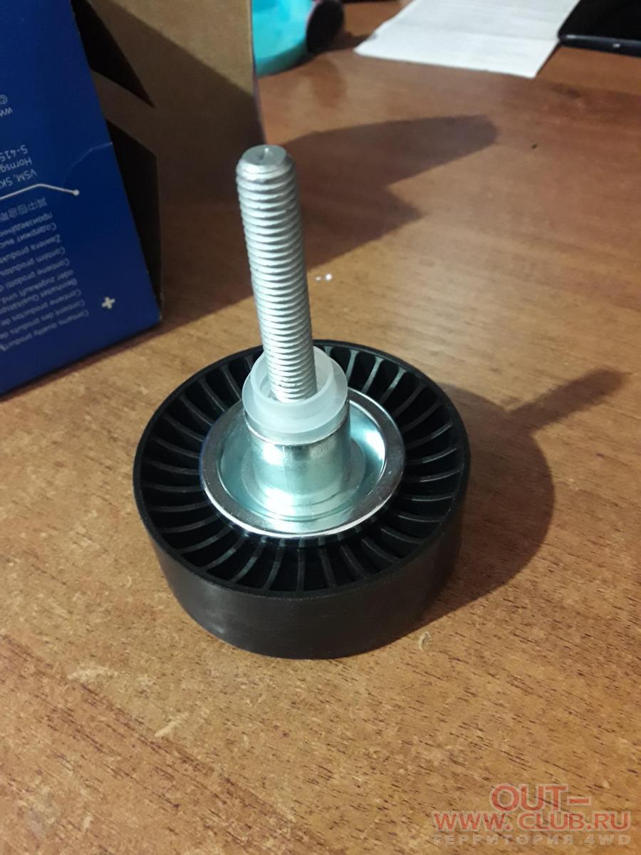

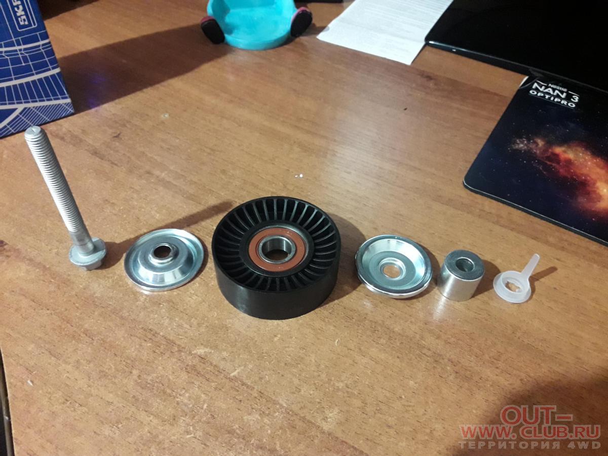

После Сайлинга пришел ролик натяжителя ремня генератора SKF VKM31044.
Все что идет в комплекте, шайбы, болт, втулка - не применяется на 6B31, оставил все родное. На одной из шайб маркировка Gates, сам подшипник NSK (Poland!), смазки достаточно. Думаю SKF херню не пакует и ролик походит.
Сравнивая натяжные ролики снятые с машины (гур и гена) они оказались одинаковые по диаметрам (внутр и наруж) и отличаются только шириной, соответственно для 4PK и для 6PK
P.S. Но все же подшипник не SKF.

@Kurmetli, этот ролик по идее vag. Все что вам не подошло в Ауди бы стало на свои места. Nsk не плохой подшипник, любопытно найти snr. Напишите размеры ширины и наружный диаметр.

После замены роликов прошло два года и 38 тыс. км. Сайлинг стал заметно люфтить, шумов нет, но менять уже пора. Ролик SKF в полном порядке, думаю отходит еще два года. Пластик на обоих роликах без явных следов износа. Вот такой получился ресурс поддельной INA)). Вместо сайлига буду подбирать что-то из фирмовых, SKF, INA и т.д.
