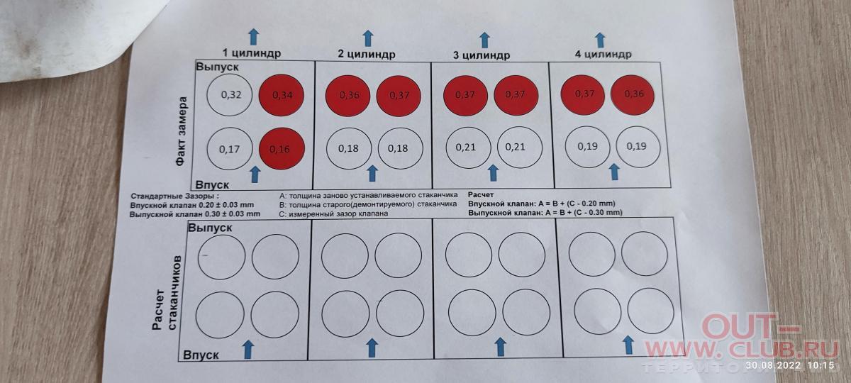

пока что проверил зазоры клапанов. есть косячки:
вот теперь буду искать моториста и думать как заказывать стаканчики. машина то будет стоять с вскрытым двигателем.
самый плохой 0.16, но пол-года год он продержится...
я бы скинул распредвалы и переписал стаканчики,
заказал нужные и через месяц поменял бы.
Если найдете спеца, кто грамотно шлифанет или подберет из старых, то можно одним днем поменять.

ну то что он подзажимается это конечно плохо. а что скажете по выпускным? 0,37 это уже за пределами поля допуска... зимой еще больше зазор будет - цокать пойдет ведь , верно?
на вариант быстрой замены и шлифовки и рассчитываю. знакомый что зазоры мерял у себя уже пару раз регулировал. в наличии есть стаканчики 17 штук разных, может что подойдет. надеюсь ничего страшного если они б/у, размер донышка только придется все равно промерять у них, так как б/у. А дальше только считать....шлифовать
а так да - в противном случае разбирать, переписать стаканчики и заказывать и ждать новые. Собирать смысла нет - зазоры уплывут. Только в разобранном виде и ждать 1,5 месяца((((((((
