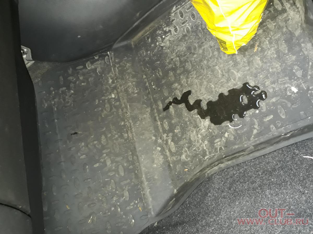

Добрый день!
Уважаемые подскажите.
Откуда может образовавыться так приличная лужа грамм 200 наверное на пассажирском коврике?
Именно на коврике, капает сверху, снимал крышку вентилятора в салоне если залезть под панель у лобового мокро. Стекло оригинал не меняли.
После мойки все сухо. Лужа только если машина стоит ночь и идет дождик.

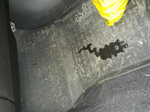

И так снова ща советом куда копать. С утра вот такое
Добавлено через 8 часов 3 минуты
Нашел таки изъян...
МаксВиталич вне форума   Вверх Ответить с цитированием

Текло стекло! Справа сверху заводской уплотнитель отошел чуть-чуть.
И со стелка текла вода по стойке под торпеду и там по пластику капало ровно на пассажирский коврик.
