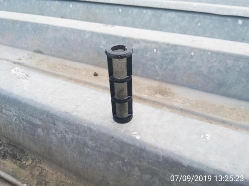

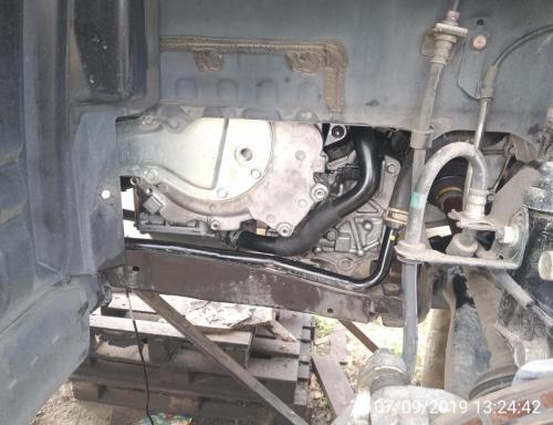

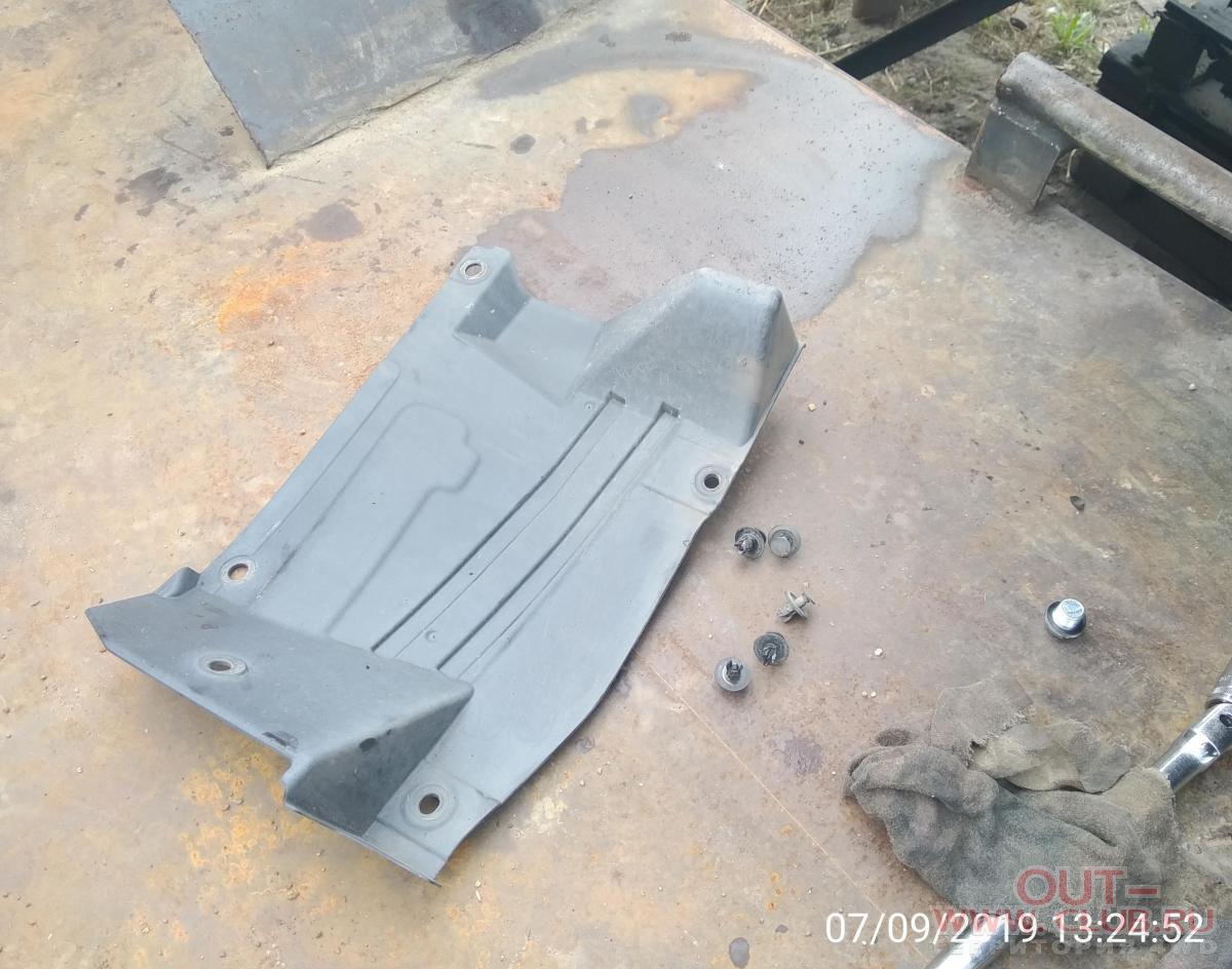

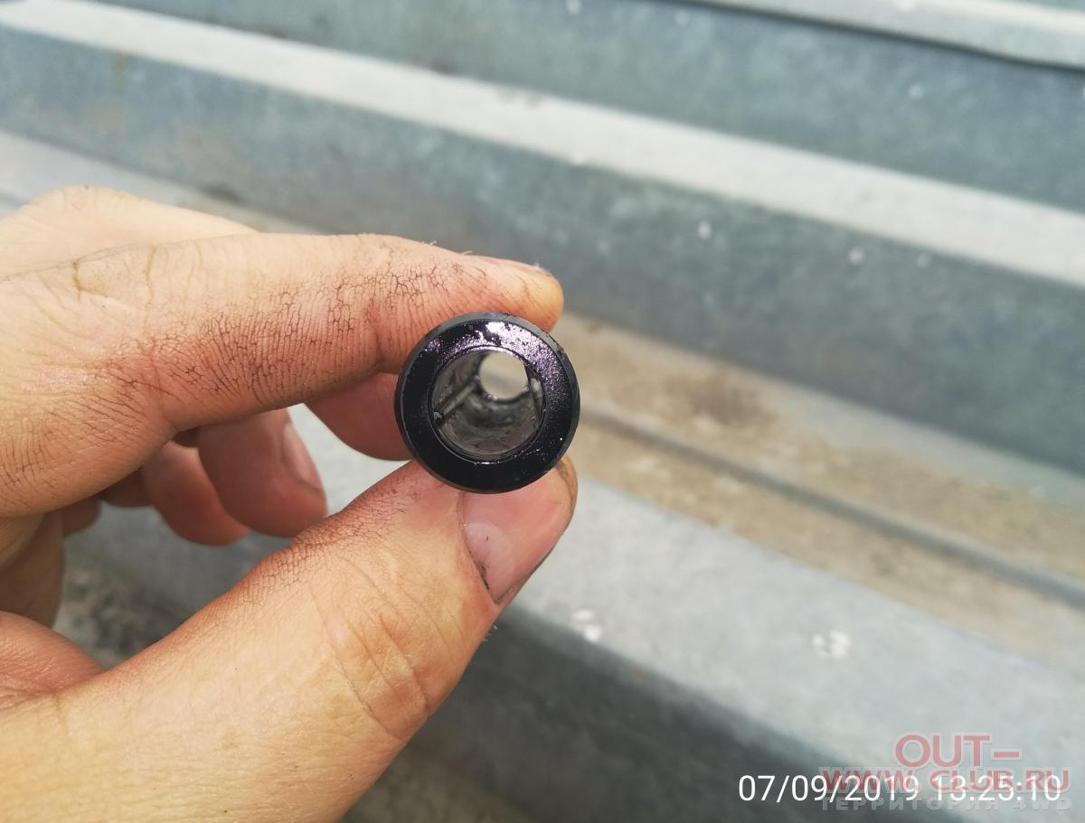

На днях менял все тех жидкости и сделал несколько фотографий. Чтобы добраться до контрольной - заливной пробки Эл. двигателя снимаем левое колесо и пластиковый брызговик. У меня жидкости в отверстии не наблюдалось. CVT слилась чистая однако кака на фильтре немного напрягла. Чистится фильтр тяжело лучше если заплатить маленьким ёршиком. Заливал во универсальную CVT. Фото могут быть в разброс.[url="https://out-club.ru/board/imagehosting/2019/09/10/776a00fa1a.jpg"][img]https://out-club.ru/boar
