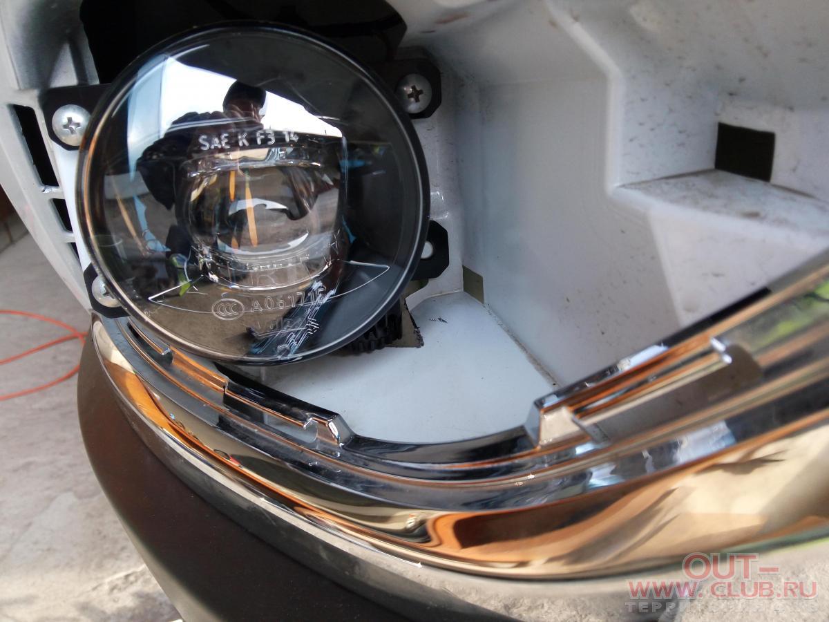

Добрый день. Заказывал на Али комплект светодиодных противотуманок с проводкой https://www.aliexpress.com/item/LED-...311.0.0.ZB8gnV У меня Аут 2017 года. На проводке из комплекта разъем был четырехконтактный, а в машине - двухконтактный. Пришлось докупать разъем 9098011034 TOYOTA и менять разъем проводки на него. При установке противотуманок пришлось чуть-чуть подпиливать бампер. На фото видно - в одном углу.

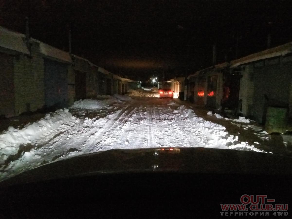

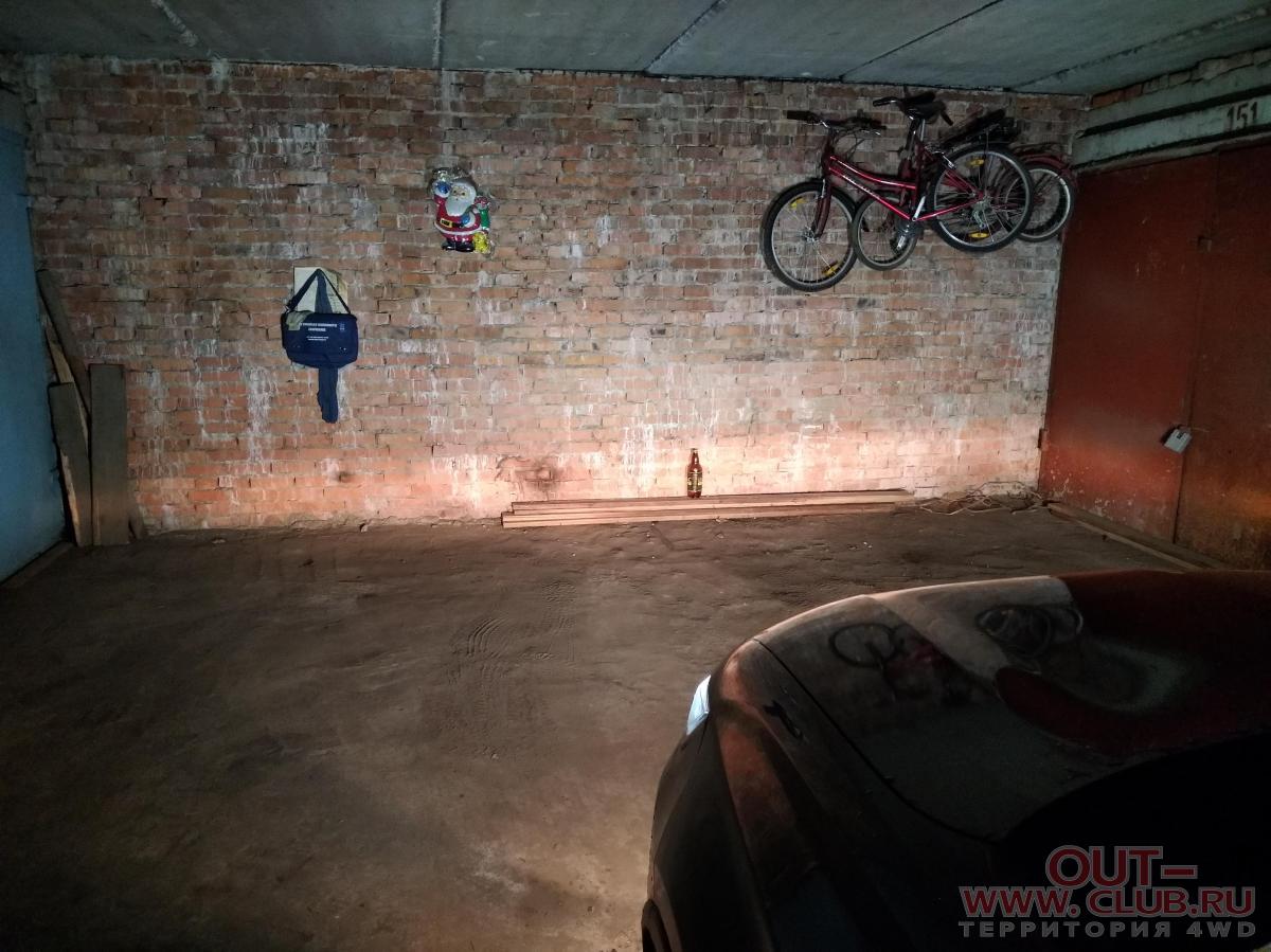

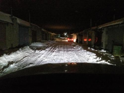

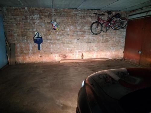

Сообщений: 19
Добрый вечер, мне кажется дороговато вышли туманки с Али, они в москве дешевле стоят.
Михаил_аут вне форума   Вверх Ответить с цитированием
Старый 26.01.2018, 22:14   #74
Михаил_аут
Сообщений: 19
По умолчанию Re: Противотуманки Аут2015

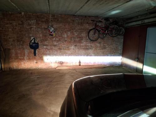

первое фото родные валео и второе фото лед видео, пока поставил только правую
Старый 29.01.2018, 08:21   #75
dim10
Сообщений: 236
Мне одному кажется, что стена на левом фото куда лучше освещена?
