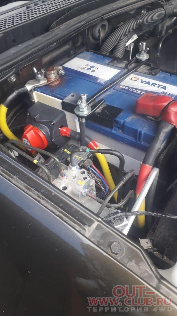

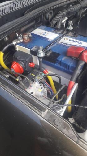

Сегодня поставил выключатель на питание для лебедки. Надоело приворачивать-отворачивать провода от АКБ. Теперь выключатель повернул - и питание на вилку для лебедки поступило. Когда застрял, и так гиморроя хватает, лишняя суета ни к чему. Выключатель Hella, мощный такой. Что интересно, в инструкции написано, что он именно для +.

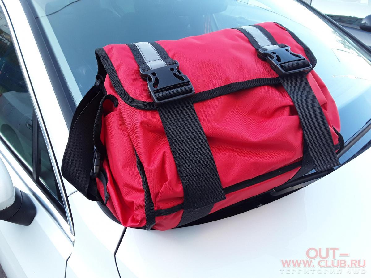

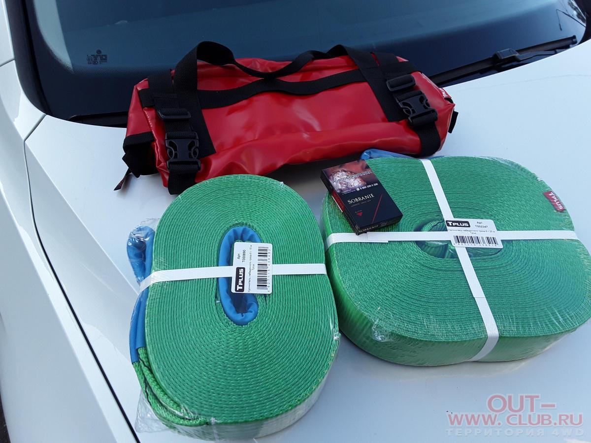

Актуален вопрос об удлинителе троса лебедки. Лучшим вариантом является текстильная стропа, я думаю со мной все согласятся. В продаже есть разные предложения, но...Либо цена, либо слабые петли и т.д. Похоже, мне удалось найти достойный вариант, рекомендую:
https://tplus.pro/catalog/lebedki_av..._i_aksecsuary/
Специализированное предприятие, большой выбор, качество, цена от прризводителя, а не от перекупа и т.д.
Заказал стропы-удлинители 6т: 15м и 25м, корозащиту 2м, эластичные ремешки с пряжками для фиксации при хранении (чтобы не разворачивался рулон), а также две сумки -"большая сумка" для хранения строп и "сумку для буксира"(она поменьше и сшита из ПВХ тентового материала. Очень удобно, когда надо быстро убрать грязный трос).
Предприятие в Уфе, поэтому пересыл транспортной компанией. Вместе с недешевым пересылом всё обошлось 6800р.. Весьма недорого, если сравнивать с ценами из джиповых магазинов.
Трудно было представить габариты столь длинных строп, поэтому заказал "большую" сумку. На деле всё оказалось весьма компактным. В сумке много разных удобных карманрв и отделений. Вообще, видно, что люди с пониманием делали.
Вот, собственно, приобретение
