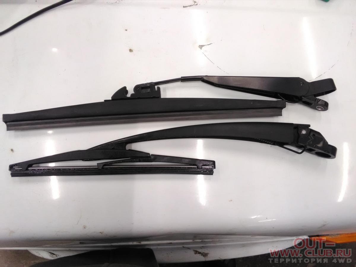

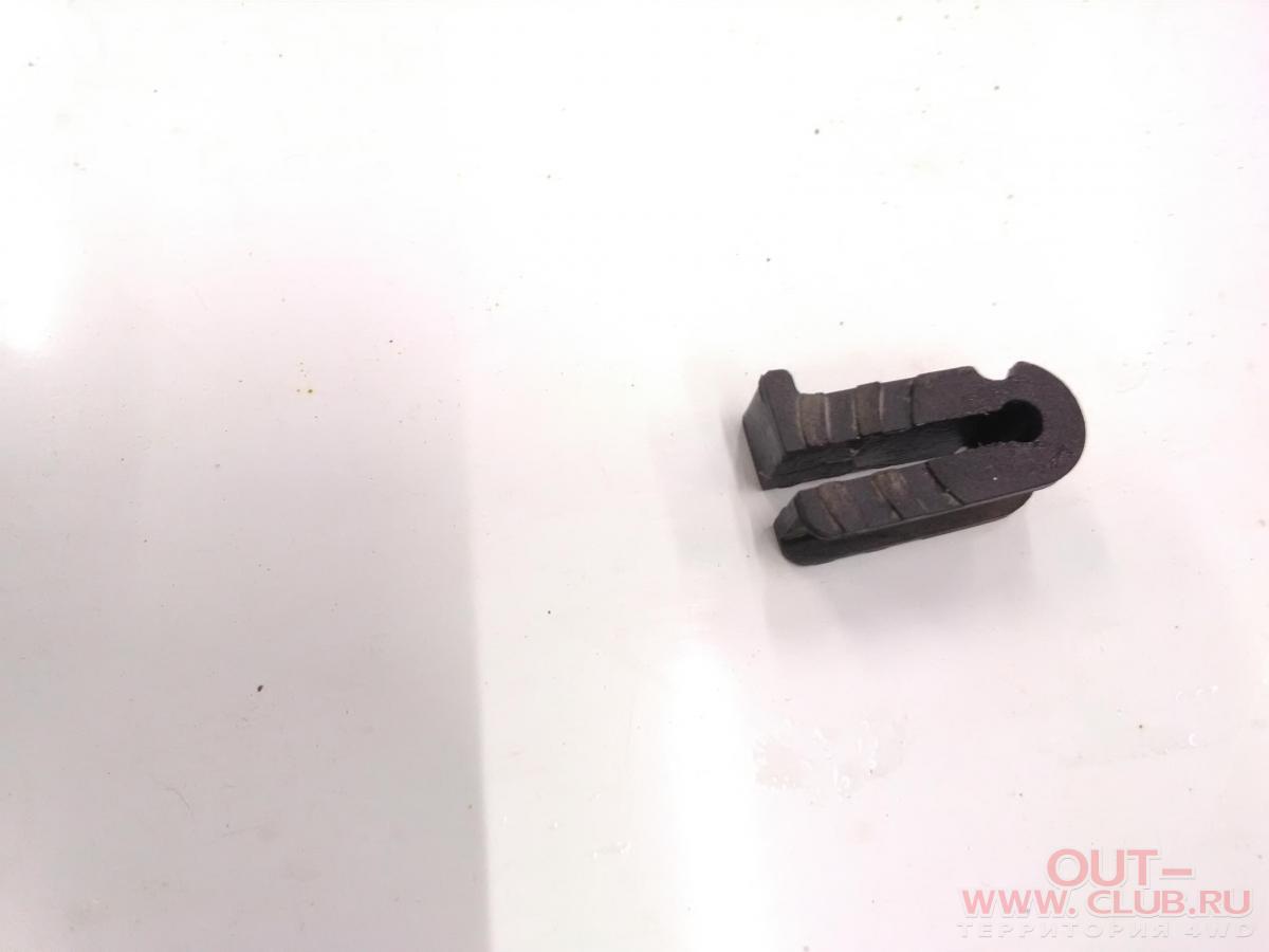

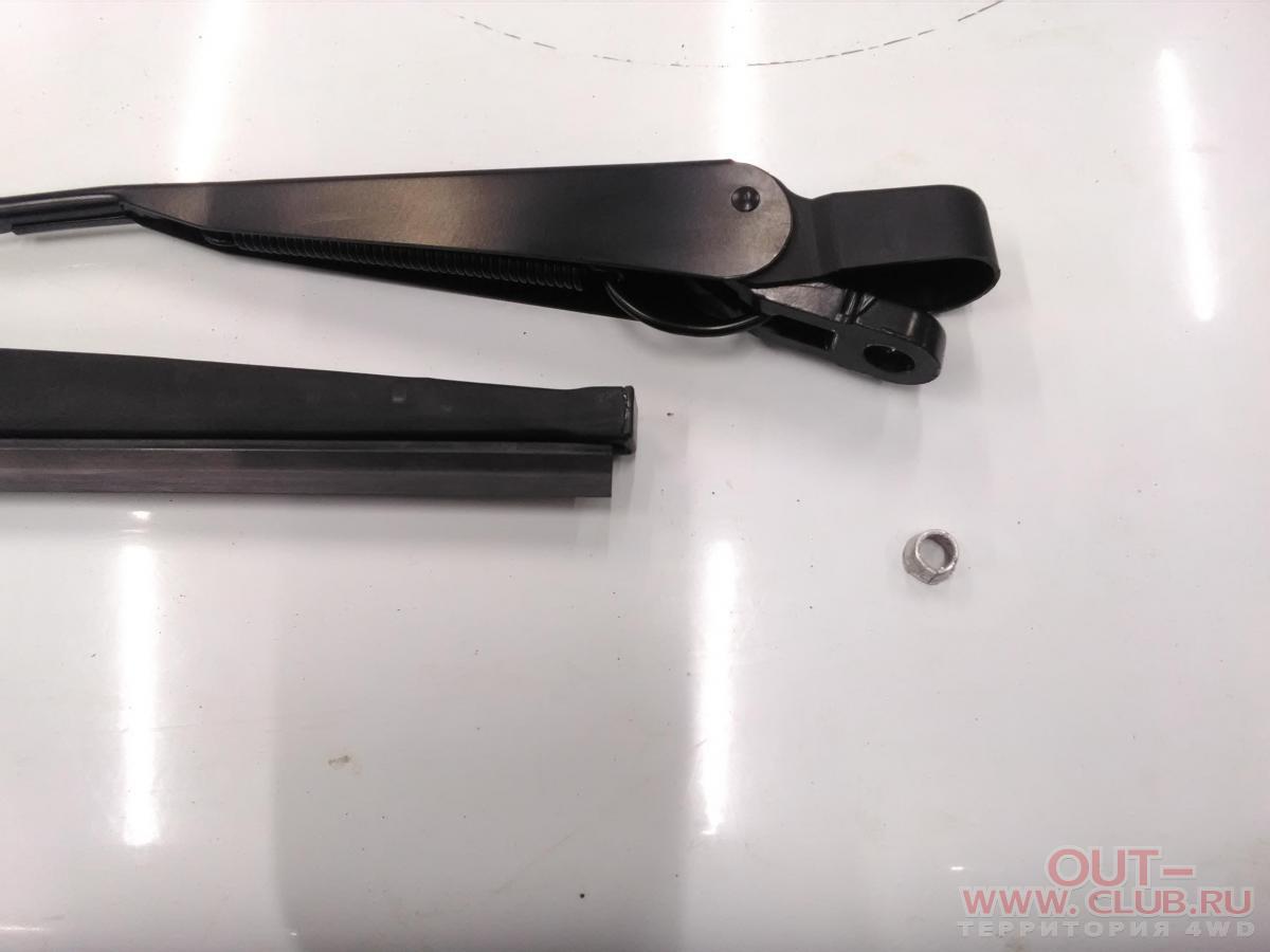

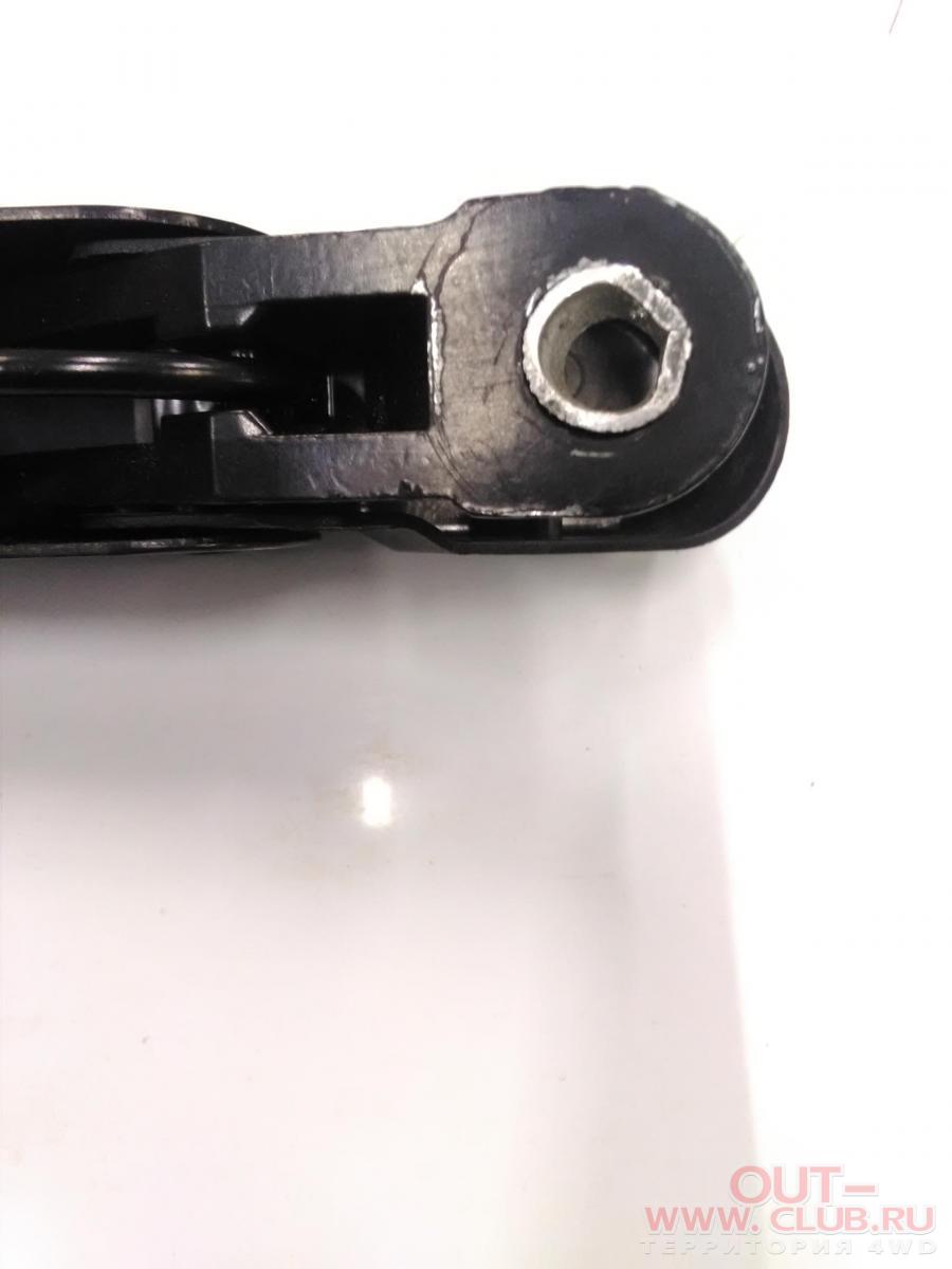

Так же как всех задолбал задний дворник, почитав форум решения не нашел. Стал думать сам . И придумал . Вариантов замены щётки нет адекватных. Значит надо поменять дврник в сборе. Замена как ни странно нашлась в магазине запчастей ваз. Поводок с небольшими доработками подходит от приоры универсал , а щётка алка зимняя 350мм. Единсвенное отличие поводка от нашего это диаметр конусного отверстия , на нашем он меньше. Решается за 10 мин. Отрезается полоска алюминия толщиной 1 мм и шириной 5мм сгибается в конусную втулку , аккуратно забивается в дворник от приоры и вуаля, всё подходит и работает на все 100%. . И щетка теперь универсальная . Штатную оставил на лето, вставив в неё силиконовую графитовую резинку. Фото есть не получается загрузить.

Вопрос как раз не в прижиме щётки, а в том что конструкция такова что зимой, вода которая в неё попадает замерзает , щётка становится колом и не повторяет профиль стекла,да ещё и резинка дубеет на морозе. С установкой силиконовой резинки стало чуть лучше ,но проблема конструкции ни куда не делась. То что я сделал, позволяет поставить универсальную зимнюю щётку, которая продолжает работать в любых условиях. К тому же теперь очищает всю ширину стекла т.к. длинее штатной на 10 см.

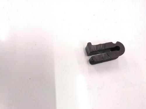

На фото ещё я выложил адаптер, с которым щётка крепится к поводку без лювтов.

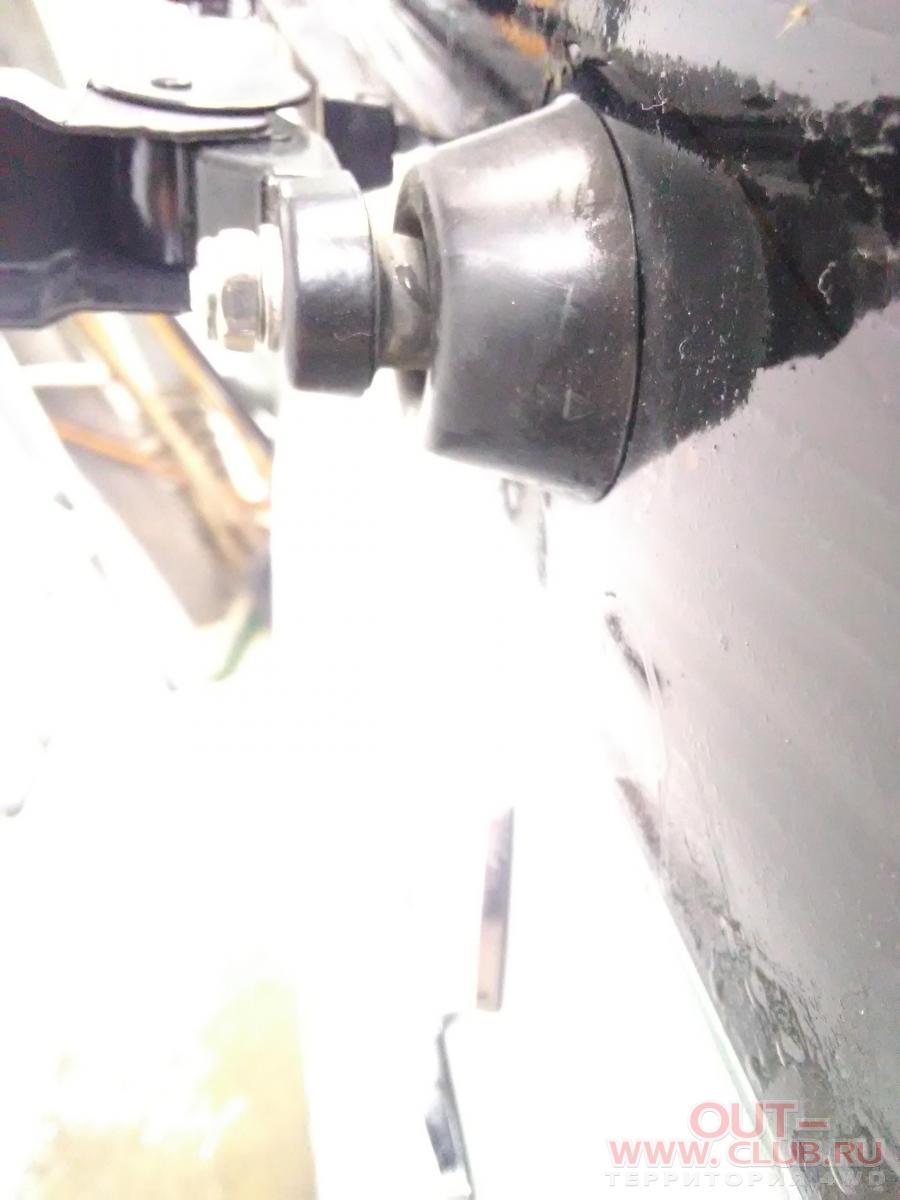

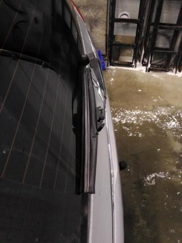

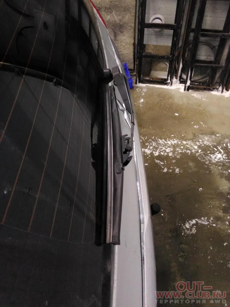

Благодаря рекомендациям форумчан, тоже тюнинговал задний сстеклоочиститель посредством установки поводка от Ваз-2111 и трёхсотпятидесятимиллиметровой бескаркасной щётки Алка. Правда, под рукой не нашлось ни токаря, ни алюминиевой пластины. За то нашлись советские ленточные хомуты. Лента там из какой-то очень мягкой оцинковки. Её намотал на шток оси дворника, лишнее отрезал, гайку затянул и наслаждаюсь результатом. Теперь Щётка не будет больше царапать спойлер (продувной у меня от Автократа). Немного увеличилась внешняя граница очищения и значительно - нижняя. Нет теперь этой неочищенной "шишки". Есть один недостаток, который выявил уже поле пробной поездки - внешний край резинки вылезает за пределы стекла и чистит ЛКП. Не много, всего пару миллиметров, но доработать надо - чревато порчей красочного слоя.

У меня стоит поводок от приоры универсал, с крючком на конце и дворник
чётко вписывается в верхние параметры стекла, даже не доходит пару мм
до края.

Попробуйте немного согнуть поводок дугой , он станет чуть короче.

Есть ещё вариант, подрезать резинку, или сделать вставку куска старой резинки подрезанной. Дугой, боюсь, не очень красиво будет, Хотя, если нужно выбрать пару миллиметров, то это будет не заметно. Но этим займусь в выходные, сейчас времени нет.

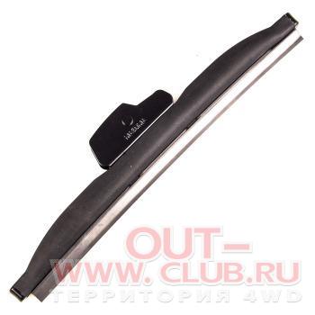

Кто-нить ставил зимнюю щетку MASUMA MU-32rw ?
Судя по каталогу Masuma https://masuma.ru/product/shchetka-z...plenie-mu32rw/ это аналог нашего оригинала Mitsubishi 8253A218.
Выглядит так:
задний дворник, паджеро спорт
