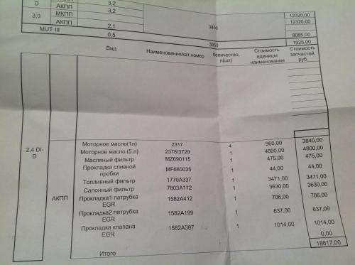

Ниже привожу перечень запасных частей (и объем масла), необходимых для проведения регламентного ТО-15 000 (ТО-1) на новом дизельном (2.4) Паджеро Спорт 2016, 2017, 2018 с механической или автоматической коробкой передач:
Моторное масло 5W30 DL-1 - 8,4 литра
Масляный фильтр 1230A182 - 1 шт.
Прокладка сливной пробки MF660035 - 1 шт.
Салонный фильтр 7803A112 - 1 шт.
Замена воздушного фильтра (1500A608) по регламенту осуществляется только на ТО-45 000 (ТО-3). Я меняю воздушник на каждом ТО. Делать это или нет - решает каждый самостоятельно.
Обязательно проверьте уровень масла в АКПП, если не делали этого раньше, на ТО-0.
Аналогичное касается и топливного фильтра 1770A337. Стоит слева под капотом в районе лобового стекла. В отличии от моторов 4Д56 и 4М41 является сменным элементом, который вставляется в корпус наподобие масляных фильтров у некоторых марок. В комплекте с фильтром должны быть необходимые прокладки. (спасибо Sokol)
Покурив интернет, выяснил, что дилерские цены на запчасти в среднев в 2, а не в среднем в 3 и 4 раза выше, чем в магазинах. Это про оригинал.
Неоригинал вообще даром.

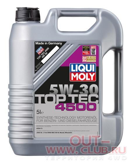

ОД уперся и утверждает, что для дизеля нужно и лучше 5w-30. Говорит есть будет нулевое масло. Я до ТО тоже Шелл залил, грамм 600 сожрал мотор за 7000, я конечно и прос*аться ему по трассе дал 1000 км.

Вот ценник Рольф по сравнению с Автодоком все умножено на два, а то и 2,5 раза
Льют при замене судя по маркировке масла
Старый 21.02.2018, 21:47   #63
Mobilis
Аватар для Mobilis
Сообщений: 2,215
По умолчанию Re: ТО-1, 15 000 дизельный Pajero Sport 2016, 2017, 2018
В рольфе прописывают 115 фильтр масляный.
Тогда целесообразней аналог поставить.
Я в свое время не решился из-за этих 1,5см.

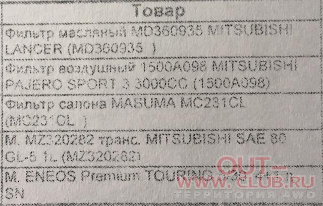

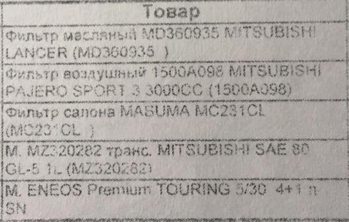

Вот тоже кого-то здесь на форуме просил после ТО скинули номера расходников
